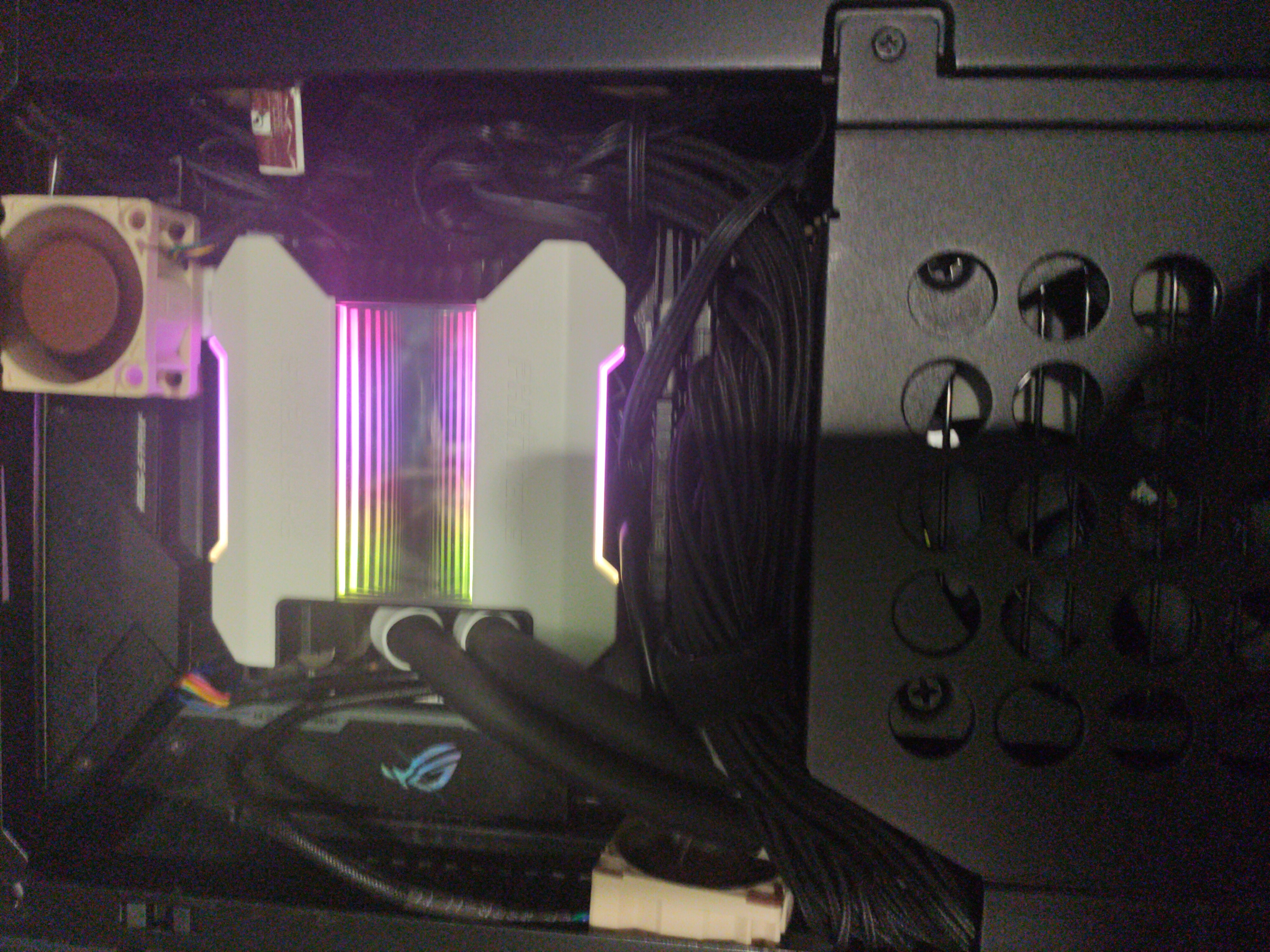

这个机箱我在用,12400配的id240水冷,换了台达扇子   显卡也是3070
cpu玩游戏45-50度吧,主要是显卡热
风扇定速1000,水泵定速1500

请问下,这个机箱配 id 240水冷,兼容性怎样?水管会顶住盖子吗?
发表于 2022-8-19 13:32 来自手机 | 显示全部楼层
水冷管都是40厘米吧,绕一绕呗,电源上面那么大空隙,,,

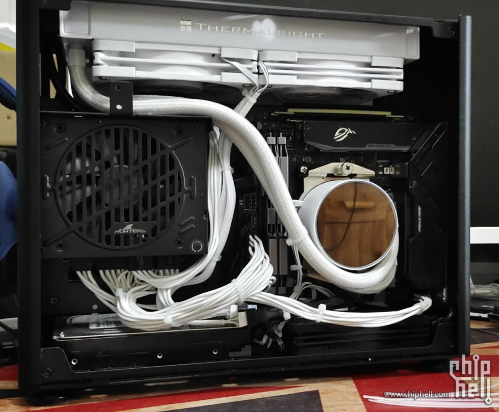

我也是这个机箱搭配追风者M25  240散热器,CPU是5600x,我这散热没问题啊,游戏cpu60多度,压力70多度,5600x默认什么都没调。

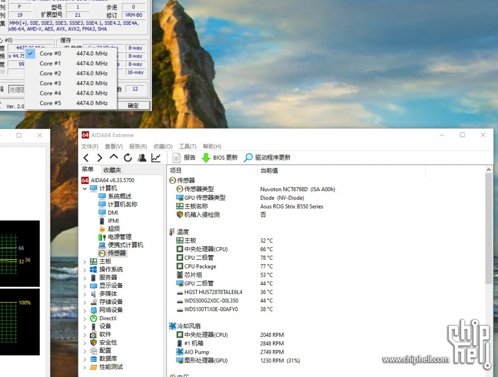

发表于 2022-8-20 06:24 来自手机 | 显示全部楼层

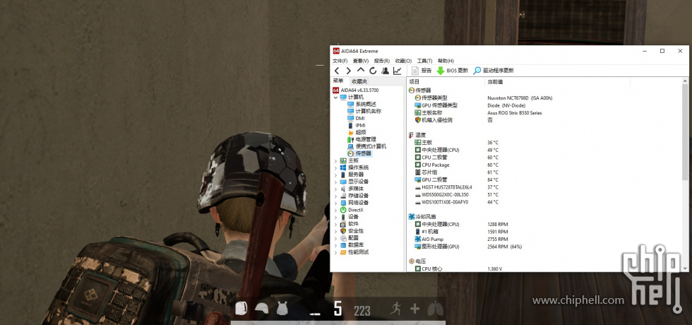

发表于 2022-9-5 16:03 来自手机 | 显示全部楼层

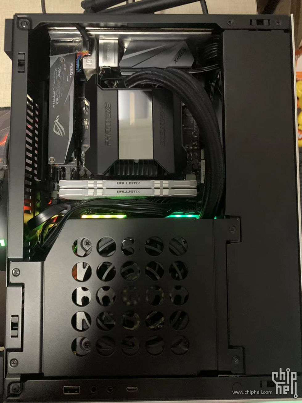

发表于 2022-9-5 16:06 | 显示全部楼层
我头铁往里面装了两个发热大户,5800X,3070TI猛禽,散热是飞龙240,待机温度45左右,wow怀旧服2k带鱼10档全开,风扇起飞了,温度没注意,之前跑Time Spy CPU最高温度记得好像90

用过这个机箱,游戏热的原因有几个方面
1、cpu冷排吸显卡尾气,不热才怪
2、机箱底部无风扇,显卡长时间运行后会积热
暂无完美的解决方法,可以尝试垫高机箱加上底部风扇
