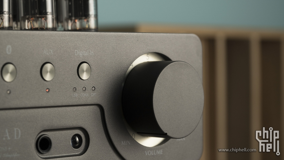

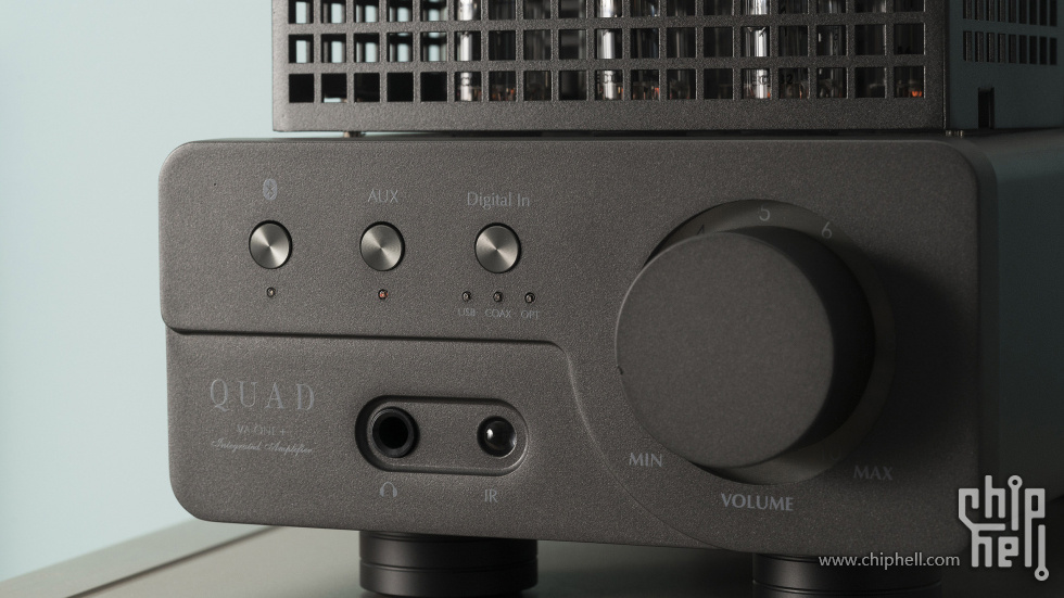

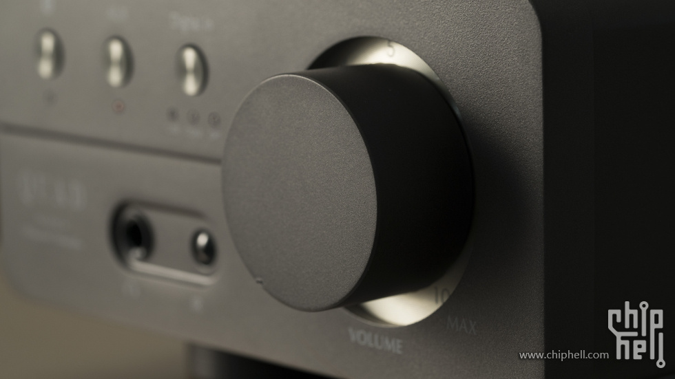

Quad国都VA-ONE+前面板非常简约,分别是蓝牙、AUX、数字输入(USB、同轴、光纤)按键,耳机接口以及一个具有良好阻尼感的音量旋钮。

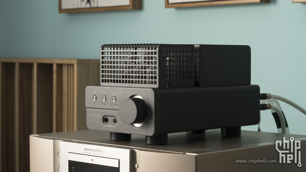

VA-ONE+整体采用铝合金箱体,重量达到了10.8KG,表面使用了金属磨砂工艺,看起来质感尚可。

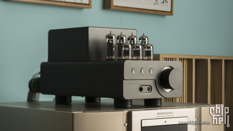

机器顶部分为两部分,分别是保护电子管的金属网罩以及电源,金属网罩可以取下来,既可以自行更换电子管,而且看起来也比这样会更有艺术感一些。

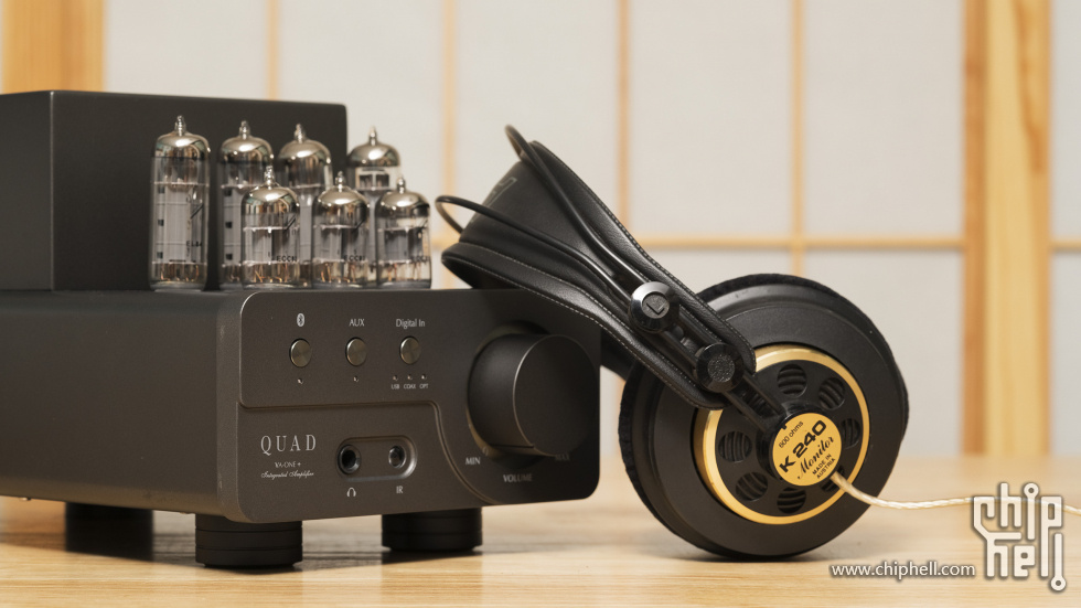

VA-ONE+采用1*ECC83,2*ECC82,4*EL84EH共7支电子管,每个声道用2支EL84电子管作推挽输出,功率为15W*2(6Ω),对于小音箱来说其实是足够用的了。我之前一直是石机的坚定拥护者,从哈曼卡顿HK990、马兰士PM10到PASSLAB X350.5,以及借用的Threshold T400、MC² 1250,从甲类到AB类再到数字功放都用了个遍,但电子管功放都没有玩过,直到后来我买了ARC 参考5SE前级之后,我才发现其实电子管确实有着它与众不同的魅力,因此这一次买房间用的小功放我决定买国都VA-ONE+,因为通常来说我也不会在房间播放大动态的交响乐,那么人声、弦乐正是电子管可以发挥所长之处。

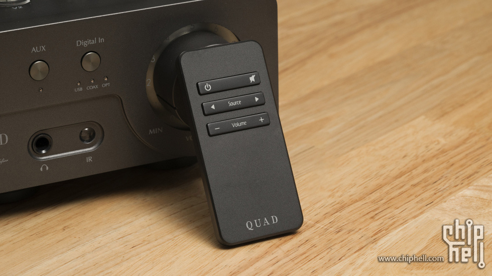

遥控器比较简单,塑料材质,表面做了磨砂工艺,只有电源开关/静音、输入选择以及音量调整功能。

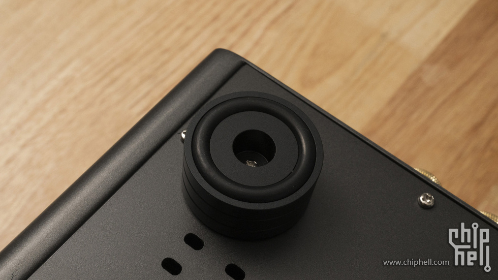

脚垫为金属材质,并使用了一个橡胶圈来起到减震的作用。

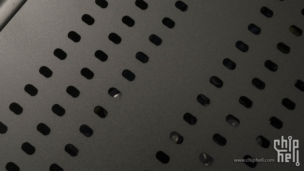

由于使用了电子管,因此为了更好的散热效果,底部开了密集的散热孔。

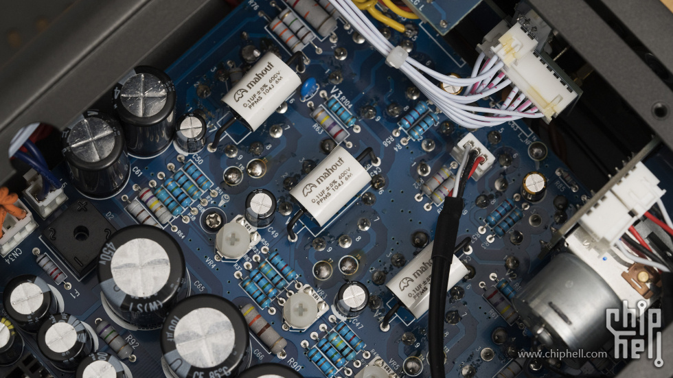

打开底板可以看到机器内部比较密集,整体还算整洁。
USB解码电路使用了XMOS L6芯片,异步输入PCM最高支持32BIT/384KHZ,DSD最高支持DSD256(11.2896M)。
解码芯片用了ESS 9018K2M,这也是前几年很热门的一个芯片了,虽然现在最新已经是ESS9038,但用到9018也已经相当有诚意了。
VA-ONE+使用了两颗BB的OPA134PA芯片,旁边红色的为Wima威马电容。
主滤波为三颗规格为450V/100μF的Nichicon电容,同时还可以看到不少的Elna电容,日本原装Alps音量控制器,对于一款售价数千元的功放来说,虽然不能说是堆料,但至少也算过得去。

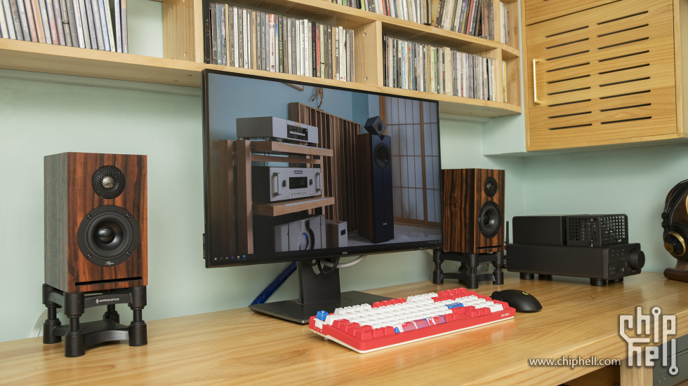

下面来到试听环节,分为两个部分,一个是用高文36-2CH Reference+Quad VA-ONE+推动美声770八英寸大书架音箱,一个是用电脑接USB+VA-ONE+推乐聆Rhyme 3三英寸桌面音箱,分别对应客厅和房间两个使用场景,录音机为奥林巴斯LS-100,麦克风为AKG C414XLII*2,距离音箱约50CM,尽量排除环境对系统的影响,以听到比较真实的直达声。(关于录音是皇帝位录音还是近距离录音这一点曾经在论坛也讨论过,我也考虑了很久,虽然近距离录音不符合我们通常的听音习惯,但可以更好地反映出器材的原始声音,减少环境的影响,因此我决定还是用近距离录音的方式。而且如果加多一个皇帝位录音,个人时间比较有限,没有办法空出那么多时间来)。

VA-ONE+的高频是经过了柔化的,这一点听小提琴的时候就很容易听出来,不太建议用这功放搭配高频黯淡的音箱。在视频中我用来搭配只有81dB超低灵敏度的乐聆Rhyme 3,事实证明效果确实不尽如人意,高频不如用哈曼卡顿HK990推得那么通透,而是偏暗了不少。用来搭配高灵敏度的美声770的时候,情况就好了很多,当然这个也跟乐聆本身高频略少有关系。

发表于 2022-8-19 19:16 | 显示全部楼层
电子管有金属罩保护,第一次见到..给力!
 楼主| 发表于 2022-8-20 12:04 | 显示全部楼层
其实还是有不少的,这样可以保护电子管不容易被碰坏,特别是有小孩的家庭,这个更加重要,毕竟电子管还是很热的,烫到小孩就不好了。
发表于 2022-8-21 22:46 | 显示全部楼层
感觉胆味十足的样子,保护罩好评
 楼主| 发表于 2022-8-22 09:32 | 显示全部楼层
超逸绝尘 发表于 2022-8-21 22:46
感觉胆味十足的样子,保护罩好评
胆味不算是传统的味道,但保护罩确实还挺人性化。
发表于 2022-8-22 09:51 | 显示全部楼层
15w推三寸的小三感觉太吃力了。。。
这个三寸也太难推了
 楼主| 发表于 2022-8-22 12:15 | 显示全部楼层
lakerblue 发表于 2022-8-22 09:51
15w推三寸的小三感觉太吃力了。。。
这个三寸也太难推了
主要是灵敏度实在太低了,81DB,我真的没见过比它更低的了。
