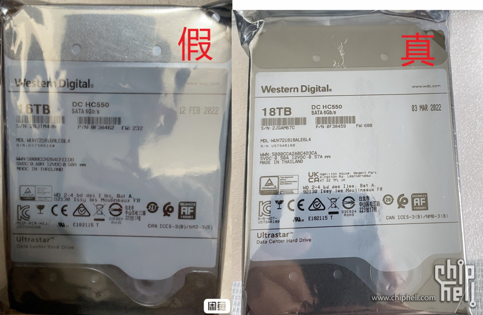

在咸鱼看见一个1200的“全新0通电”HC550假标,发出来给大家乐一下。对比图是国行HC550。
首先是这个一眼假的字体,HGST系假标盘的标配,有趣的是左上角容量数字的字体是希捷的。
假盘少了一个UKCA认证的标,这是英国脱欧以后搞的一个对等欧盟CE的认证,从2021年1月1日起,销往英国的电子产品必须有。HC550大概是从2021年3月底开始加上这个标的。
下面C-TICK认证(三角框里一个圆圈和对勾,相当于澳大利亚的FCC)的标,真品对勾的右上角和三角外框是不相连的。
顺便提一句,WD台湾分公司的地址从2019年底以后是“台北市中山区松江路223号17楼”,原地址“台北市敦化北路167号5楼”是原HGST的地址。
我找到的图里,2019年9月的盘还写旧地址,2019年12月就已经写新地址了,只是到2020年底才做了工商登记变更。
所以如果你在2019年12月以后的WD盘标或静电袋上看见老地址,则必定为假。

不然何必印个假标呢
我猜这假标就是为了把右上角的生产日期推迟一年

没清零的HC550 16T矿渣正常价930左右,比东芝MG08略贵
这个卖1200,等于300块买个标……

标签上很多字体都不一样,比如"16TB" 字体和"18TB"的不一样,标电流的也不一样,但如果不是经常接触或者有对比的话,一般看不出。

其实清零有些不光是清零
还要刷自校准固件 等待坏块加P表 直至自校准完成(是这么叫的吧)
300块有利润 算是 辛苦钱
不过这个也太不专业了。。。
