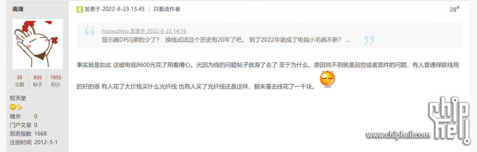

@南湖
可以去找这个人,他特别专业。
