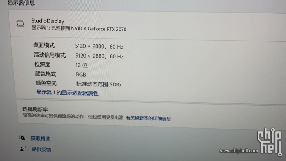

发表于 2022-12-9 15:53 | 显示全部楼层
dtt3500 发表于 2022-12-9 15:47
proart z690 看介绍是可以的,但是没有实物没试过。你这个菲伯尔vr转接头 只能到4K60HZ吧,能到5K60HZ? ...
发表于 2022-12-9 15:58 | 显示全部楼层
那还挺好,没买过这根线,看它参数页面是只能4K60HZ,能到5K60算是惊喜了
