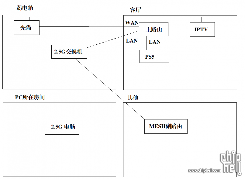

现在新家要装修了,本人网络小白,查了一两个星期的资料,头都大了,求各位大佬指点迷津
第一个就是怎么组网……
自己画了个图,也不知道合不合适……也没确定用MESH路由器还是AC+AP的组合。
这个图合适吗?有需要修改的地方吗?
如果改为AC+AP,是不是就如图2/3,把主路由改为一体机或者主路由单独再多接一个AC,然后MESH路由改为AP?

发表于 2022-9-1 23:29 | 显示全部楼层
推荐AC+AP,能放线的地方尽量布线,想无忧万兆就6A的线,普通就cat6,弱电箱到书房最好放两根光纤,方便扩充
发表于 2022-9-1 23:30 | 显示全部楼层
不是什么强迫症进阶玩家,MESH足以,简单易懂
网线做活线比几类都实用

发表于 2022-9-2 00:14 | 显示全部楼层
首先,不建议您在chh问花钱的问题,chh很多大神的,但懒得回答您。
回答的不少没有金钱观念,会诱导您花钱没上线。
其次,您家里多大啊?弄得这么夸张?大别墅吗?
最简单的家庭,不考虑光猫,就一个4口的无线路由器+一个千兆迷你交换机就行了啊。这个方案已经适合99.9999999%的家庭。但可能不适合chh爱折腾的玩家。
此外,网线肯定是超6的。网线假货多,起帆、胜华这两个上海牌子还可以。
还有,2.5G必要性很低的,您有那么大的内部数据传输要求吗???
要是考虑以后高速传输用光纤,您可以开槽铺管的时候,预留几根钢丝,布线的懂的。这样以后需要再穿嘛。
现在变化很快,能预估10年就不错了。20年别想那么多。20年前。我记得56k猫就已经很好了,网线很多还是4芯的。
发表于 2022-9-2 01:05 | 显示全部楼层
装修我不是很懂,但是网线的话,我建议起码六类以上.从目前发展趋势来看.估计以后很多应用都要很大的带宽和极低的延迟,比如你在家里玩推流,分离式主机等.甚至你组MESH的话,建议也是用有线回路,这些都是要承载在网线上的.至于光纤目前我还没应用到,所以可以参考其他水友的建议.

 楼主| 发表于 2022-9-2 01:09 来自手机 | 显示全部楼层
回答的不少没有金钱观念,会诱导您花钱没上 ...
好的谢谢回答,但是我觉得我这个不夸张啊?说白了不就是一个主路由加一个副路由吗?2个路由器很夸张…emm…不至于吧,我不懂来问的是布线和用哪个设备…
花钱的问题,我也没提啥花钱的事吧,我只是在问列出的设备哪个更好…型号不都指定了吗?我只想知道我说的这几种方案哪种更好…尤其是稳定性…
2.5G的话,我也觉得没啥问题吧,NAS以后会慢慢用上的,而且2.5G现在确实不贵啊…

前一段刚组完AP下的mesh组网,学习了不少,有3个小建议。
1.网线至少超6类,因为6类线只能55米内跑万兆,如果想保留以后组万兆内网的可能,并再考虑到线材老化的性能损耗,超6足够。再大的速率需求就靠光纤了。
2.埋网线管的时候选粗一些的,转角尽量120度或更钝角,方便今后漫长岁月里的换线。一定别为了美观沿着墙边做成直角,直角换线就是灾难。
3.主路由和一级交换机在的两个房间,尽量留两根线,方便有线回程。如果条件允许,尽量为以后留走光纤的路,因为10年前主流百兆,现在主流千兆,10年后可能就至少万兆了,传统线材传输效率就不如光纤了。
4.如果还玩主机,记得留1-2条HDMI从书房(电脑房)通到客厅,线材尽量规格顶满,因为放进去基本换不了,要用十多年。
前一阵测墙里线,发现埋了7年的超5类线居然都跑不满千兆了,而且只有一条线,单线复用,简直心态爆炸。所以一定要留足余量。

发表于 2022-9-2 07:37 | 显示全部楼层
我选择的是第一种方案   吸顶ap用的是xap5400gc   面板打算用3200GI   主路由跟你一样2260T  猫棒+2.5G光转电模块
拓扑应该是这样:1000M光纤-猫棒-2260T拨号-1005PB POE交换机-吸顶和面板ap
现在还没入住  我东西在慢慢买   楼主我们可以加个联系方式讨论一下
发表于 2022-9-2 08:08 | 显示全部楼层
别的不说,如果你没有条件弄电脑房、放不了机架、放不了设备箱,那么玄关和客厅电视柜之间最好拉3-4条网线,路由一来一回就两条,IPTV又一条,指不定还有其他需要
铺管的时候尽量做大拐弯放粗一点的管子,抽线容易抽一些,现在用六类线完全足够在家庭组10G网络了,实际上电口能用估计也就只有2.5G网络,10G往上折腾光口距离一般家庭实在是太过遥远,不过可以留一些余量
其他设备都是随时可以买的
还有一个房间最好放两个网口,你房间看上去不多,玄关信息箱里放一个光猫一个八口交换机绰绰有余
发表于 2022-9-2 08:58 | 显示全部楼层
别的不说了。网线建议至少六类,自己上京东自营买品牌的,别用装修公司的。网口不管有没有用尽量多留几个。电视后面留2个网口。

发表于 2022-9-2 09:47 | 显示全部楼层
家用一般mesh足以
AC+AP主要是支持是数量优势,几十个AP这种都轻轻松松,mesh一般都支持个位数

发表于 2022-9-2 16:11 | 显示全部楼层
几个建议,
1,尽量吊顶一个无线ap,胖ap,放在屋里中心点,可以覆盖99的普通房子。无线漫游体验没有单ap好。
  wifi6不是必须,家用5够了。
2。不要太急用好东西,网线用好的,水晶头用好的,别的1000的标准,成熟,稳定的便宜货即可。
ap,交换机,用牌子稳定点的,别折腾。
发表于 2022-9-2 16:27 | 显示全部楼层
没有平面图,没有面积,没有承重墙,如果走网线,那没必要三频,双频即可。不过都2.5g了,双频跟三频已经无任何区别了,价格相差不大。WAN的带宽多少?1000M?家庭用无所谓AC+AP或mesh。哪个方便用哪个,mesh的话用小米也可以,走三频无线,3台homewifi就好,只要布置两条网线即可,一条IPTV用,一条光猫到主路由。其余的就无线三频mesh。路由位置随便定好了
发表于 2022-9-2 16:46 | 显示全部楼层
wrgx 发表于 2022-9-2 01:09
好的谢谢回答,但是我觉得我这个不夸张啊?说白了不就是一个主路由加一个副路由吗?2个路由器很夸张…emm ...
很明显楼主的组网思路是全套2.5G跑满,在2.5G范围内所有设备不形成瓶颈。
回答你里面一些疑问,AP以XAP5407GC吸顶为主,86面板AP尽量少用,端口少不应该是AC+AP的锅, 在主交换机位置通往各处需要端口的地方,拉线布好有线端口面板就行,需要多少个就布置多少个。 LAN端口面板汇聚到一个非POE交换机上,然后再接在2.5GPOE交换机下面就行。(你不可能也没必要所有网线都接在poe交换机下,除非想烧钱),后续需要监控随便在端口面板上接个交换机出来就行。
2,无线mesh需要三频,有线mesh双频即可。 不推荐无线mesh,尤其是新装修有布线条件。
3wifi6时代,所有跟无线路由核心性能相关的技术都被芯片厂包圆了,各家就是按多少个天线,什么等级的芯片组排列组合出一系列产品,厂家自己能做的东西其实很少,也就一点特色功能。 雪中送炭的没有,都是些锦上添花。
