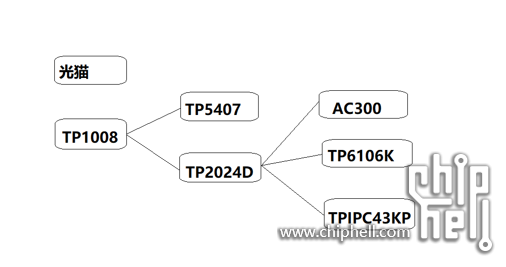

我新房的,已经安装完毕。130实际。两个5407足够,实际一个就够。全部房间都留86面板,电视柜留4个。书房留4个。其他房间至少2个。多数都接入千兆交换机,书房和AP都接入2.5G交换。平时如果有需要就到鞋柜切换。特意设计了一组40公分宽的玻璃机柜。方便不开柜看状态灯

 楼主| 发表于 2022-9-2 20:38 | 显示全部楼层
xshenmi 发表于 2022-9-2 16:46
很明显楼主的组网思路是全套2.5G跑满,在2.5G范围内所有设备不形成瓶颈。
回答你里面一些疑问,AP以XAP5 ...
好的谢谢,那您的意思是 POE交换机-非POE交换机-AP?那我想请问一下,POE交换机隔了一个非POE交换机是不是就没供电了啊?那您的意思是房间面板里接出来的再放一台POE交换机吗?没懂唉
发表于 2022-9-2 23:31 来自手机 | 显示全部楼层
wrgx 发表于 2022-9-2 20:38
好的谢谢,那您的意思是 POE交换机-非POE交换机-AP?那我想请问一下,POE交换机隔了一个非POE交换机是不 ...
AP都接在poe交换机上,poe交换机接在16口普通交换机上。 其余所有不需要供电的端口不要占用poe交换机。
