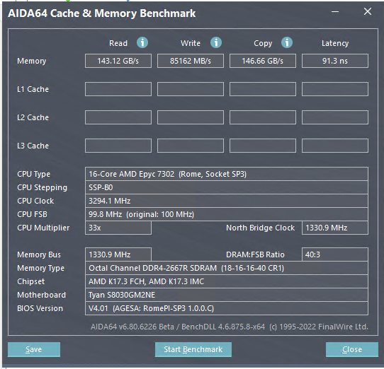

8通道这个内存带宽也太低了吧?而且跑的时候卡住半天,不会是cpu有问题?我试过两套h11ssl+7302跑分接近

发表于 2022-9-7 15:35 | 显示全部楼层
我在虚拟机里面试了一下,内存带宽确实不算高
