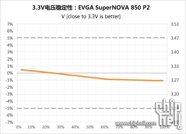

考虑到三星极低的返修率,不可能是2块M2固态同时出现一样的故障。于是我就是把游戏拷入系统盘983ZET(pcie插槽,也是走PCH通道的),发现系统盘很稳,CPU和内存的不稳也排除了。那么我怀疑是主板的M2线路问题或者是M2插槽的供电问题,于是我把定制的12pin主板供电源线换了一根其他的定制线,好了一阵子,玩游戏WIN日志也不报错了,但是最近又出现了掉盘问题,实在是无语。求教这种情况是主板的问题还是电源的问题??我看主板的供电3.3v这里有时候会掉到2.9v报警,请问这种情况正常吗?

你电压的偏移都超过了5%, 如果是京东买的,直接售后换吧,这种垃圾电源还能用?
Intel给电源制定的标准是电压偏移值上限不能超过5%。而且无论在什么负载情况下。

这个电源电压,整体都是过低,3.3和5的更是有问题,换个吧,如果有机械硬盘,第一个会出现问题的就那个,12V怕是在冬季会出现,早上冷启动无法通过显卡自检或者通过了但是开机黑屏状态。必须电源开机后电源开热了,重启才能正常显示。因为我以前在淘宝上买过个GS600的海盗船也是电压偏低出现过这些问题,后来换了电源就正常了,其中还赔了2个机械硬盘,直接被搞坏道

这电源读数太低了,建议用万用表测试下。

买个万用表量一下电源出口的3.3v是不是也跟着掉,如果跟着掉就是电源太渣了,如果电源没掉就是主板或ssd,不上万用表就只能每个替换,瞎猜

m2插槽的3.3v是直接用电源的?不是用12V通过主板的dcdc转出来的么,3.3v跑2,3A电流压降影响挺大的。
发表于 2022-9-22 23:27 | 显示全部楼层
jk2336968 发表于 2022-9-22 21:43
m2插槽的3.3v是直接用电源的?不是用12V通过主板的dcdc转出来的么,3.3v跑2,3A电流压降影响挺大的。 ...
看了下手上从Z170到Z690的图纸和点位图,都是直接引ATX24PIN的3.3V

你这5V 3.3都偏低,说句实话12V如果不是电源功率满载的话也偏低,不应该这样,先拆掉有掉盘的M2,看看电压是否恢复正常,依然这样换原装线先试试,还是电压低就是电源问题,该修修该换新换新,电源换新回来还掉盘那这盘就是掉盘,该换新换新~

换掉24PIN定制线 换成原线就没事了 定制线在反馈电压那根线上大多偷工
发表于 2022-9-23 16:58 | 显示全部楼层
你的定制线是不是有短的“跳线”在电源那头?如果是的话,是定制线的问题,远端电压反馈废了,基本可以确定这个定制线是废物
