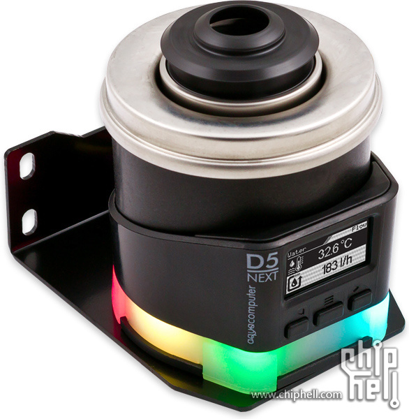

使用Aqua Computer的D5 NEXT 水泵,就可以根据水温来调查风扇速度,水泵后面有PMW的风扇插座,个人已经用了三年,是D5水泵中性能及功能最好的,不过话说回来,这Aqua Computer所有的产品,都没有什么详细说明,要用过才会熟悉该产品,知道其过人之处,当然,水冷最好的产品,莫过于德国双旗舰品牌:Watercool及Aqua Computer。
