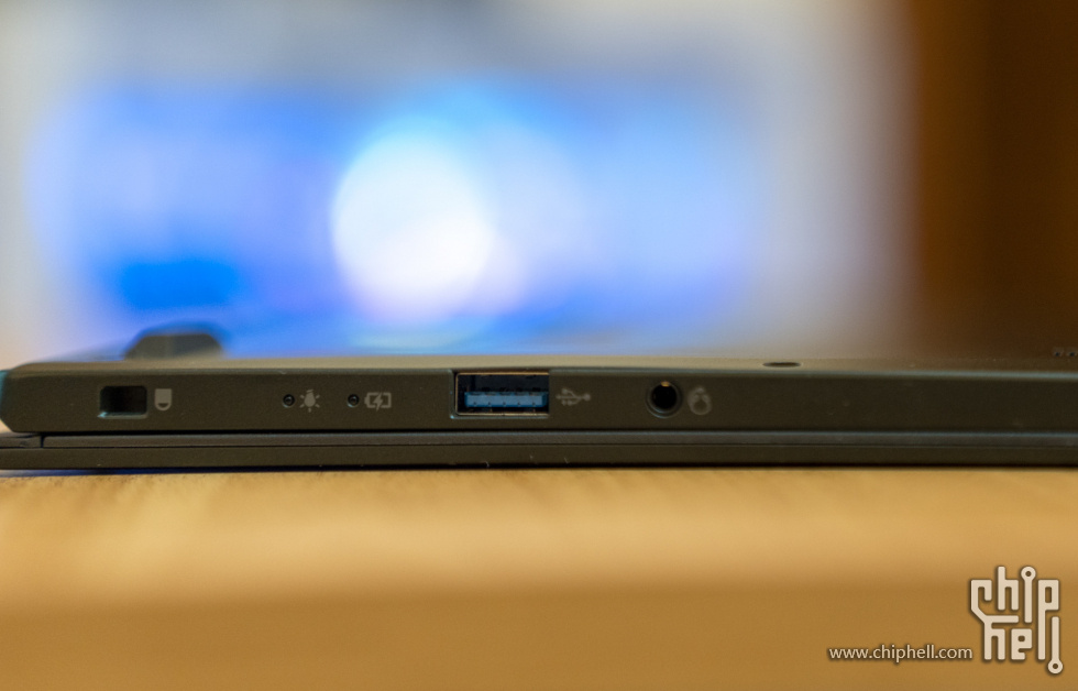

除了重量,EDGE另一个让我喜欢的点是接口的丰富性。和LG GRAM配置差不多,USB给了2C2A,还另外给了标准的HDMI口。可惜没有像LG一样配读卡器。值得一提的是,EDGE的两个USB-C口是满血40G的USB4。另外还额外给了一个M2硬盘扩展位,可以加装第二块M2 PCIE4.0 SSD。
*HDMI没有标注版本,之前美国官网宣称页面说是2.1,但该页面目前已下架。实测接电视的2.1接口必死机,因为身边只有一台支持2.1的电视,不确定是否是个例。

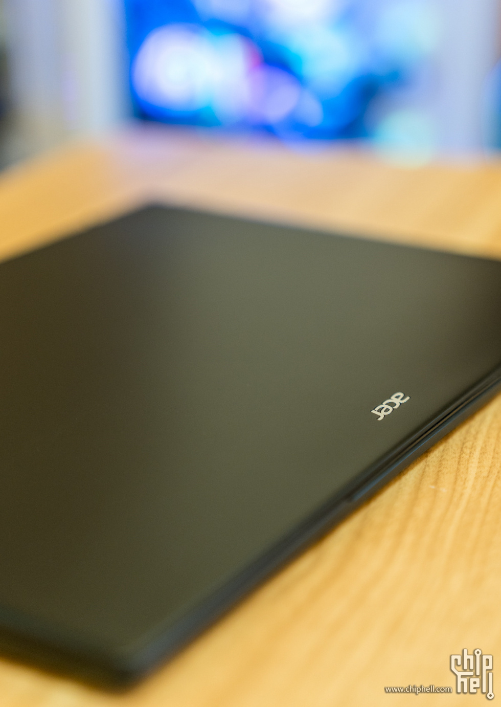

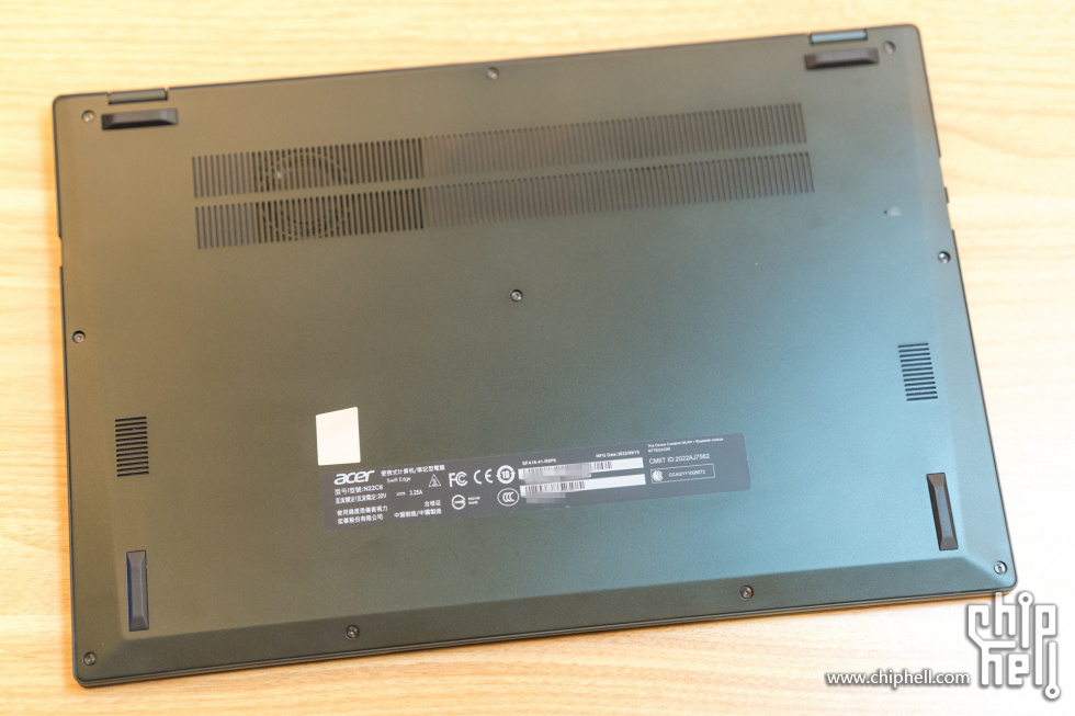

①做工方面。我买的是黑色,没有发现其他评测提到的银色漆面不均匀的问题,但整体质感比较一般,虽然是镁铝合金,但乍一看甚至有些塑料感。指纹抗性还行,但是感觉容易沾油污,已经出现几个手印了。整体做工和质感不如华硕灵耀,应该也比不过LG GRAM,但也没啥大问题。

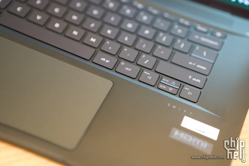

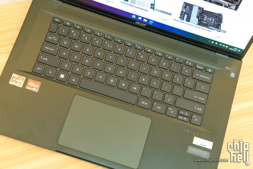

④触控板、键盘正常手感吧。没有小键盘我倒是不介意,但是半高方向键要给差评。

·这个尺寸只给了半高方向键感觉有点说不过去,也没有小键盘。
