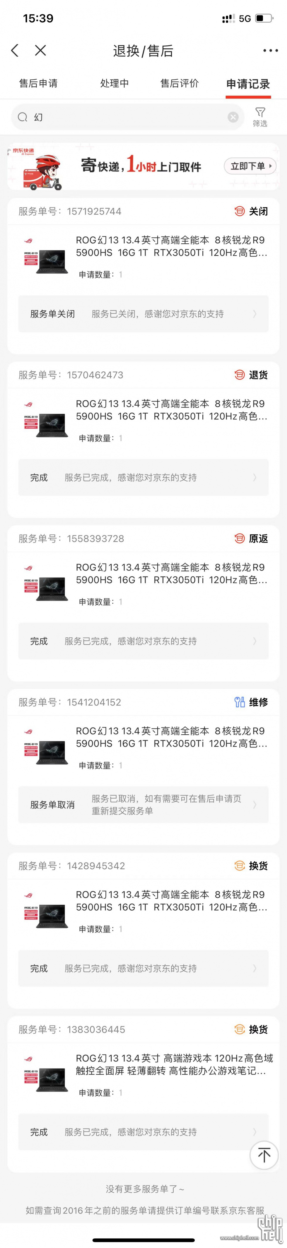

实际上是幻13通病,无论是否插显卡坞,这都是你的必经之路,该去和售后对线了,我有2021(5900hs+3050ti jd购入)和2022(6900hs核显 官网)版本的幻13各一台,两台都出现这个问题了,2021的换了一大把新机和主板以后京东退款了,2022的换了两次主板还在和售后扯皮,最近又出现这个问题了 3547ade481011ebde017868403de685.jpg 88cbdf85c191f42bc6e8d281f1f4919.jpg
真不是黑这个本子,是这个本子绝对有他妈的设计问题。。贴吧也有说这个自动关机的
