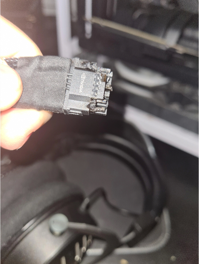

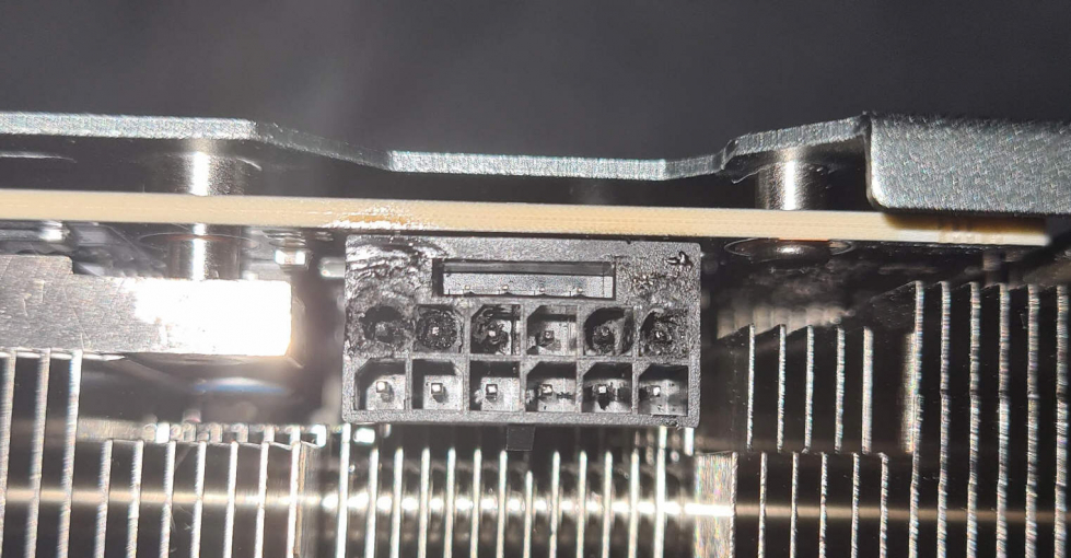

目前英伟达基于Ada Lovelace架构的GeForce RTX 40系列显卡均配备了16Pin的12VHPWR接口,相比过往使用的6Pin或8Pin外接供电接口,新款接口似乎对连接的要求更高一些,也更脆弱一些。
据Wccftech报道,目前有用户在使用GeForce RTX 4090显卡玩《荒野大镖客2》的时候,显卡上的12VHPWR接口处过热起火,甚至还能看到火焰,线缆的插头处也损坏了。用户表示其使用的转接线缆可能存在质量问题,已联系厂家要求换货。
不过这并不是单一事件,有其他用户也贴出了GeForce RTX 4090显卡12VHPWR接口损坏的照片,同样出现了烧毁的迹象。从侧面印证了此前不少用户所担忧的问题,由于弯曲对线缆施加了过大的压力,导致温度异常,最终出现了损坏。
事实上,在英伟达发布GeForce RTX 4090之前,就已经向PCI-SIG报告了这个问题。经过测试后得出结论,如果线缆弯折严重或经常连接/断开,在某些情况下就有可能出现过热损毁甚至直接导致线缆熔化,建议线缆距离插头3.5cm以上的位置才开始弯曲。
由于GeForce RTX 4090显卡本身体积较大,若是使用12VHPWR转接线,换成三个或四个8Pin接口,那么会占据更多的空间,导致许多用户的机箱走线都很困难,很容易留下安全隐患,出现事故就在所难免了。

PS一下:新端口变小,高功耗时自然压力变大,12根线600瓦和32根线600瓦哪个稳定不难判定,这玩意真就不如直接换成四个8P12伏靠谱。

3090那时候主要是刷高功率BIOS烧卡的吧,4090这个怕是有些批次的物料质量不过关?

新接口的稳定性和耐久度还有待验证     还是3个8pin稳定

这么几个针接触电阻太大了,温度高不是很正常嘛。
我看现在显卡默认都四五百瓦了,不应该再用这种简单拔插结构的端子了,直接上带螺钉的大功率端子

华硕没用NV认证的接口;
**是有认证和没认证的接口混用,出事的是没用认证接口的;
外加他们都刷了600W的bios玩超频。。。。。

和线材材料没关系吧,还是插头接触不良导致短路了。还以为这么大的插头会插的很牢固呢,结果还不如8pin的牢固
