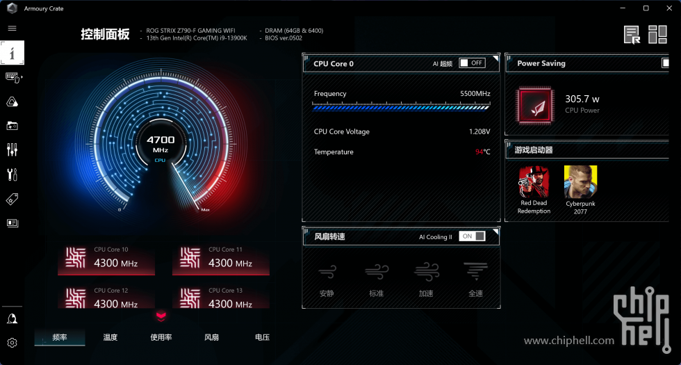

新入手了13900K 从苏妈家换过来的 很久没用过intel的U了 这几天装完机总是有奇奇怪怪的问题 故来求助下。主板是ROG Z790F 恩杰的360一体水。
最主要的问题是一开华硕主板自带的AI超频 就开始出现奇奇怪怪的问题。包括但不限于
1, 偶发游戏蓝屏 蓝屏还好说 关键是还有一个主要出现的现象是冻屏,表现为开机后用着用着 突然就和死机了一样,完全无法操作 所有灯效也会一并卡住。只能硬重启,但此时跑R23 FPU 均没有出现问题 感觉是空载的时候突然死了一样。
主板默认给1.4V左右的电压 offset-0.03 会降到1.28-1.3。有撞温度墙降频的情况。但是烤半小时没死,退出来以后放置一段时间不动 就冻屏了。
(本以为是offset电压降多了 设置回自动 依旧)
2, 一旦开启AI超频 内存原来可以稳定6800过TM5不报错的 然后如果打开AI超频 就开始报错了 只能回退到6000(XMP1默认频率)
我仔细看了下 主板显示SP分110 如果开启AI超频,大核会上到6G 小核会上到4.5。
给我的体感观察问题是在什么都不操作空载的时候 期间如果我正常使用 反而没有问题。R23 FPU均不死机不报错。
大家有什么办法查到问题吗?本来就想开个AI自动超频,略微降下压就用的。内存已经过了很多圈TM5 感觉不是内存的问题
此外,一个小小的疑问,目前尝试定压定频,大核5.5,小核4.3 CPU电压固定1.2 目前暂时一切正常,R23 FPU稳定过,但是R23依旧不到4W分 一直在39500处徘徊。这个原因又是什么?在坛中观察众多帖子 R23稳定甚至有看到需要1.28、1.30的 我尝试1.20目前都无问题,但是看CPU功率并没有明显下降(R23 ),温度还是差不多。是不是代表体质不错。是的话为什么使用AI自动超频后就出现奇奇怪怪的问题呢?
刚换平台 疑问很多,有的也违背了常理 故来问问
下图为定频定压后的R23功耗
发表于 2022-10-28 21:10 | 显示全部楼层
散热跟不上的话,还是不要超频(包括AI超频),offset -降压日常,1.2跑5.5G 跑不到4W+ 正常就是降频了,1方面主板功耗限制打开,另方面散热要跟上不要温度撞墙
