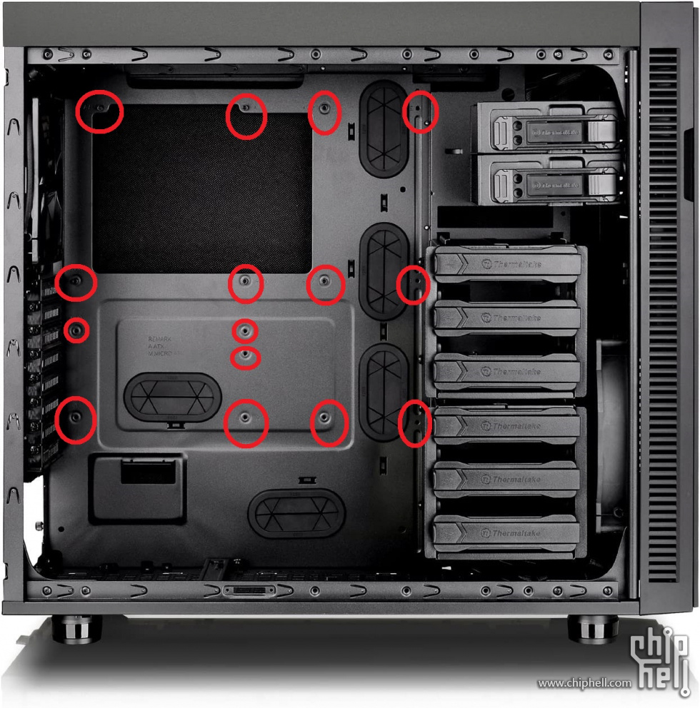

xiaopo 发表于 2022-11-1 20:47
这个没搜到,看你坏笑,我觉得事情不简单。
因为这种完整版15铜柱位固定EATX主板的机箱已经绝版,而我还捡漏囤了一个白色款!
