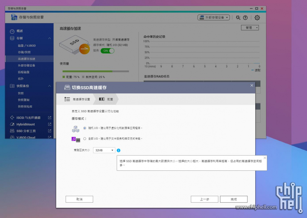

我听说群晖的m2只能作为缓存,不能当存储池的。要说缓存的效果如何,我用的威联通,新买的464,放了两个1T的组raid1当缓存,用了不到一个月,没啥感觉,速度还那样,于是就拆掉了,群晖怎么样我不清楚,据说不大好

群晖好像不能自己设定文件阈值。
威联通可以设定,最大单个文件到32M。但我设定的32M随机IO只读缓存,主要也都是照片图片,实际体验也没啥提高...
发表于 2022-11-7 19:32 | 显示全部楼层
云飞扬 发表于 2022-11-7 19:15
群晖好像不能自己设定文件阈值。
威联通可以设定,最大单个文件到32M。但我设定的32M随机IO只读缓存,主要 ...
在哪儿设置,我怎么找不到?
还是说,只有X86平台的NAS有这功能?
发表于 2022-11-7 19:36 | 显示全部楼层
gringrin 发表于 2022-11-7 19:32
在哪儿设置,我怎么找不到?
创建高速缓存时候选择
发表于 2022-11-7 19:41 | 显示全部楼层
云飞扬 发表于 2022-11-7 19:36
创建高速缓存时候选择
谢谢,我去看看
