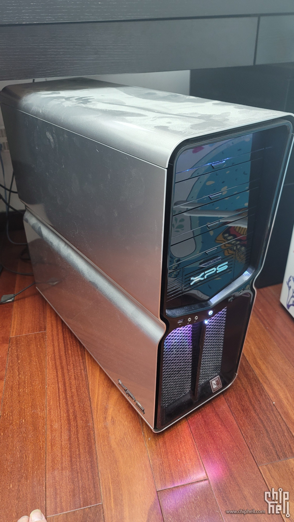

dell xps730,10多年前的机箱,我在用,刚好看到帖子拍个照片给你,原厂即可以完美上普通ATX板子,这机箱自带一个1000W的原厂电源,也可以定制模组线换成普通电源(我就是根据原机箱的线脚定义定制了模组线,完美换了ANTEC的电源,换电源后原机箱LED灯还是可以用,如果用的N卡,可以软件自定义灯光效果),自己定制了一块金属板,原机箱螺孔固定,上了2*14cm风扇冷排。现在淘宝还有全新的库存可买到的,好像还有侧透版本
 楼主| 发表于 2025-9-19 10:36 | 显示全部楼层
GTX260 发表于 2025-7-29 23:15
dell xps730,10多年前的机箱,我在用,刚好看到帖子拍个照片给你,原厂即可以完美上普通ATX板子,这机箱自 ...
感谢兄弟,已经搞了一台thinkstation p520c,先用原装的,后期改就换个主板就行了。
