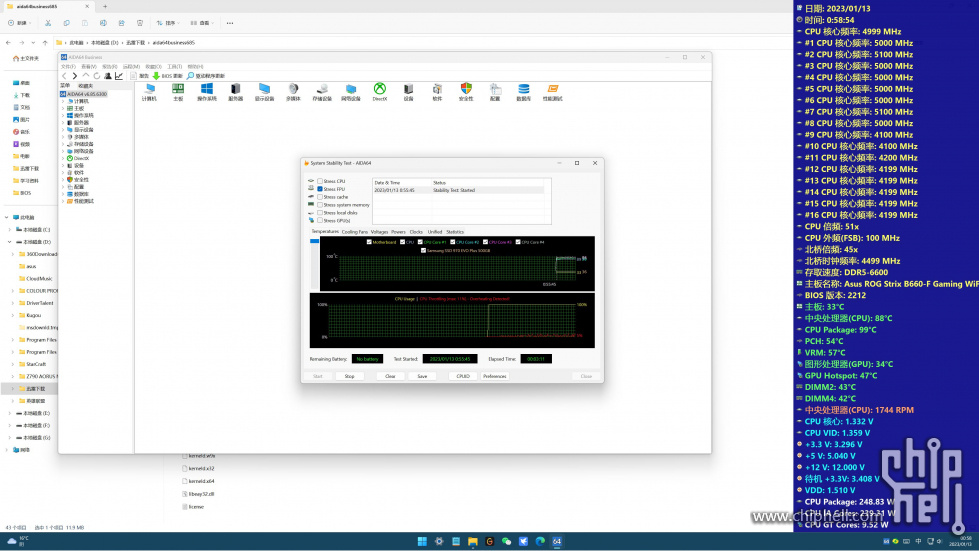

一些别的因素也要考虑进去,室温,封闭或开放式机箱,硅脂的使用,风扇的转速。
每个因素都会影响温度,我看你其他硬件的温度,你室温明显不低。
风冷裸机箱跑和机箱里跑,差得也很多。
裸平台+高转速风扇+低室温,这些加起来能差15度+
发表于 2023-1-14 06:00 | 显示全部楼层

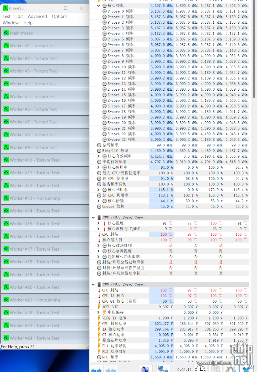

不同CPU本来就不一样吧,而且显示的封装功耗也未必准...
我的i9 13900K + FC140本体 + TY-143 x2,室温~20℃,连续记录5分钟机箱内烤机数据
(示意图,实际测试时关侧板虽然区别不大)

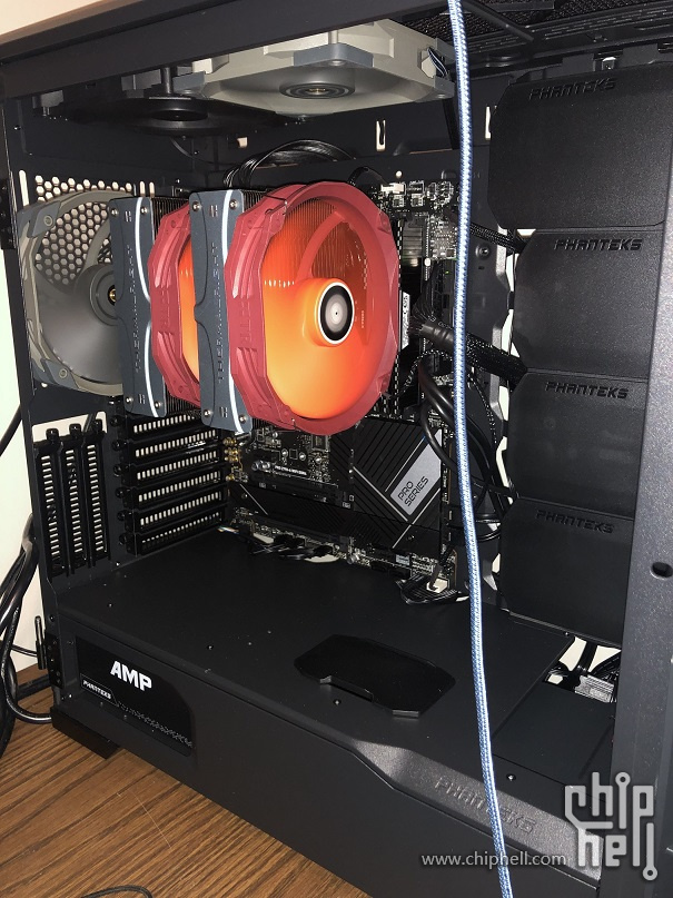

T30真的完美,任何一个转速区间都是声音最小风量最大的,提高速度噪音线性增加,不会有某个点突然崩溃的感觉,高阻吹风吸风也从容。 我的机箱自己改的洞洞前面板稍微有点风阻,一个C14和两个T30进风。 C14盖上盖子转速瞬间低了100,T30没变化。 PWM拉回原本转速后用手试风C14感觉小了一半,T30变化不大。

用的猫头鹰的挂钩

没装好吧。拆了再试试。我最高280w的时候也就不到110度
