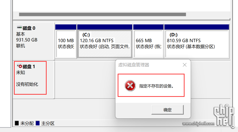

趁便宜京东又搞了一条980 Pro,结果不能初始化
如图,拔插好几次了,主板是Z690i
就是中奖了,已换新回来,新的插上就OK了(吐槽一下京东三桑售后,检测了半个月。。。)
 楼主| 发表于 2022-11-10 16:20 | 显示全部楼层
补充,Bios里面看能已经识别了
发表于 2022-11-10 16:21 | 显示全部楼层
盘换个位置试试, strix 690i 那个转接的结构很脆弱
发表于 2022-11-10 17:16 | 显示全部楼层
左边红框的位置  右键 初始化
 楼主| 发表于 2022-11-11 16:06 | 显示全部楼层
Ownab 发表于 2022-11-10 17:16
左边红框的位置  右键 初始化
截图就是初始化的结果……
 楼主| 发表于 2022-11-11 16:07 | 显示全部楼层
换个盘位windows还能正常引导吗
接口接触问题,重新插拔安装试试,不行换个接口
发表于 2022-11-11 16:10 | 显示全部楼层
换个接口位置重新插拔,不行申请售后换新
 楼主| 发表于 2022-11-11 16:21 | 显示全部楼层
拔插好几次了
发表于 2022-11-11 16:28 | 显示全部楼层
你现有的两个ssd对调位置呢
 楼主| 发表于 2022-11-11 18:41 | 显示全部楼层
xiehua1987 发表于 2022-11-11 16:28
你现有的两个ssd对调位置呢
对调就还能进系统吗?Bios里面已经识别了,就是Windows里面初始化的时候报错了
发表于 2022-11-11 19:39 | 显示全部楼层
换个PE从新分下区,升级下固件,三星一般不会有问题,
 楼主| 发表于 2022-11-21 18:06 | 显示全部楼层
