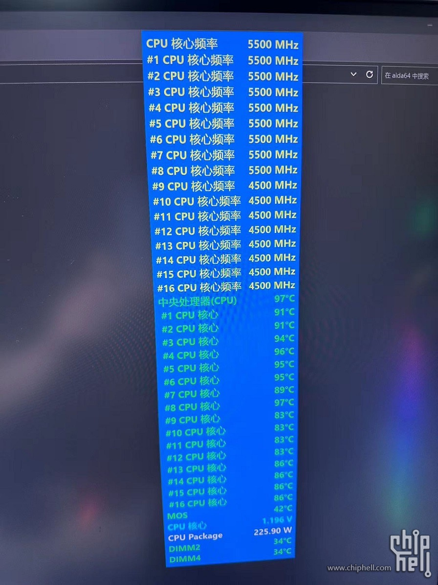

我还真试过,风扇换了两把gt2150,然后超频设置是p5.5 e4.5 电压1.2v 烤鸡一直在100左右徘徊 9bd800dcedab14ca3e301ba5702a92cc.jpeg 18d1255a6c4895f25bd34c03b93c2d0a.jpeg
发表于 2023-6-26 15:12 | 显示全部楼层
allienx 发表于 2023-6-22 22:47
我还真试过,风扇换了两把gt2150,然后超频设置是p5.5 e4.5 电压1.2v 烤鸡一直在100左右徘徊 ...
我换了九州的风扇,也是这水平,在机箱里测试的,基本上能压220-230W。
