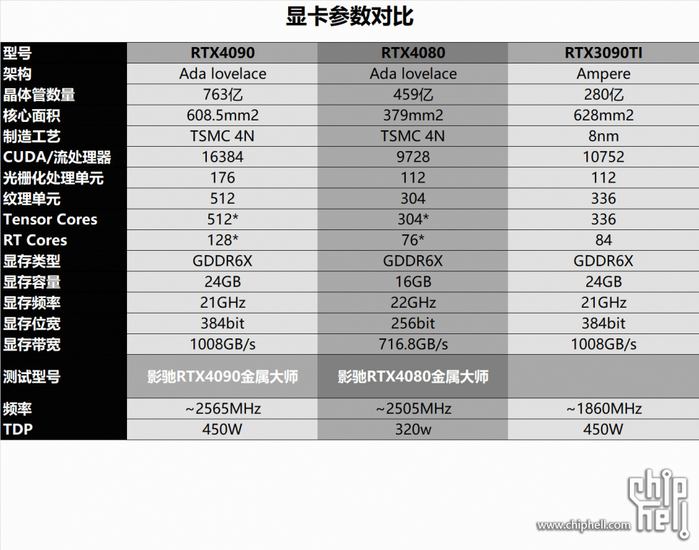

从技术参数来看,流处理器数量只有RTX4090的不到60%,第三代RT Core光追核心和第四代Tensor Core是RTX4090的60%,核心面积也减少到RTX4090的~62%,变成更小的核心。老实说这一刀还是蛮大的。当然功耗降到RTX4090的70%,TDP为450w。

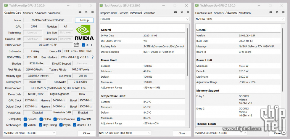

GPU-Z还不能识别出RTX4080的全部参数。影驰 RTX 4080 金属大师的基础频率和boost频率分别为2205MHz和2505MHz,和公版一致,实际测试下来基本在2700MHz+,游戏时也没有降频现象的发生。

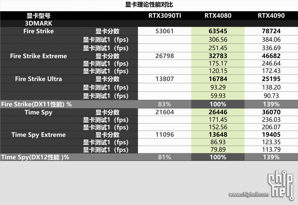

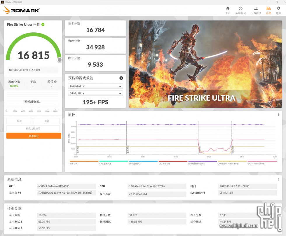

理论性能测试

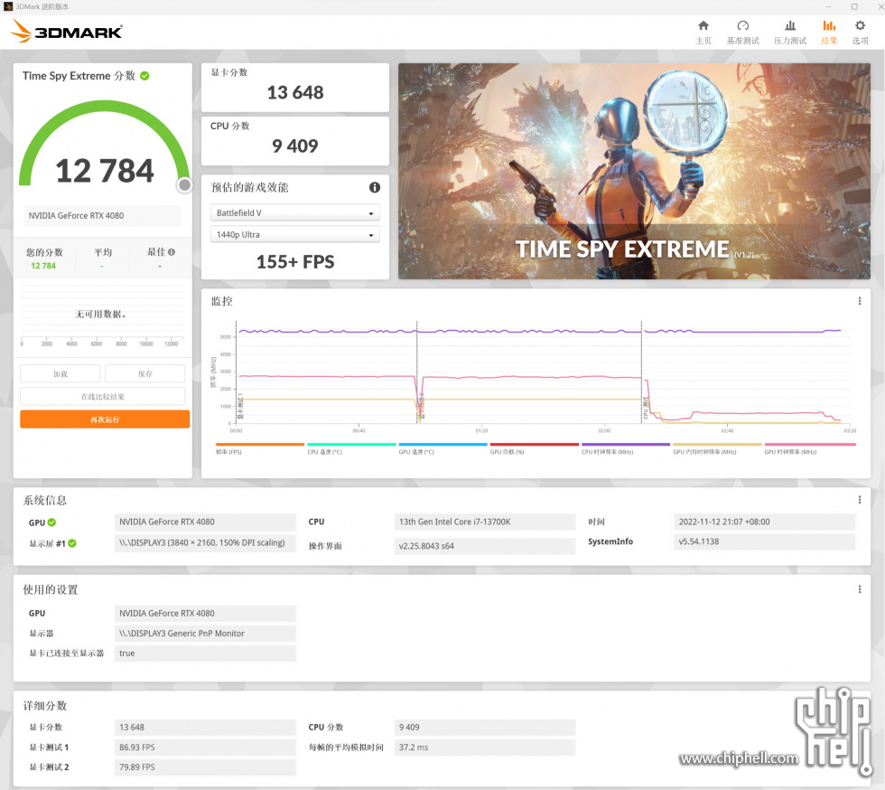

3DMARK测试截图
数据中加入了RTX4090和RTX3090Ti的数据,但RTX4090是使用12700k完成测试的,所以和13700k平台的数据相比,可能会略低一点点。而RTX3090Ti自己没评测过,数据来着网上媒体或KOL评测,用二手数据作对比不是很严谨,请大家见谅。
以RTX4080为100%计,RTX4090领先了近40%,基本和流处理器数量成正比,如果仔细分析数据会发现,分辨率越高的测试,RTX4090的优势越大。RTX3090Ti的相对性能是81%。

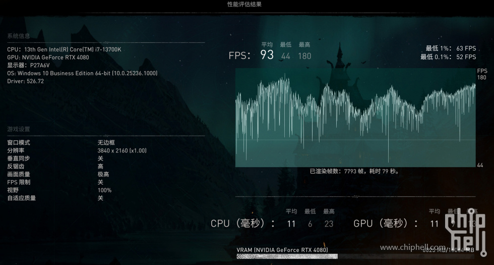

《刺客信条:英灵殿》的Bench,4k分辨率+极高画质下,达到非常流畅的93fps。

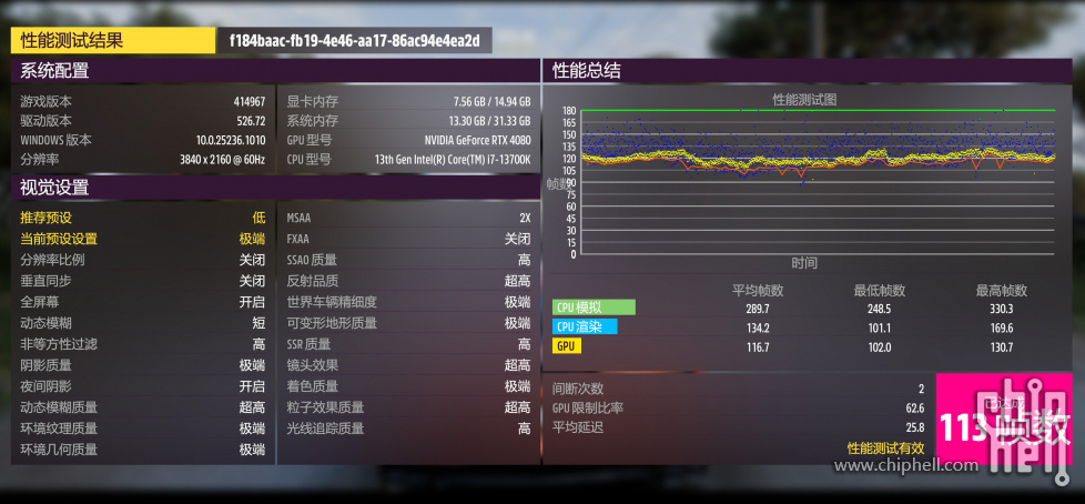

《极限竞速:地平线5》 ,4k分辨率+极极端预设下,达到113fps。

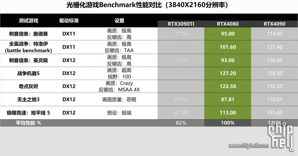

一共测试了7款光栅化游戏,汇总对比,同样以RTX4080为100%计,在传统游戏上RTX4080和4090的差距只有26%,很大原因是在4k分辨率下,RTX4090无法完全发挥其全部实力。RTX3090Ti的相对性能是82%。

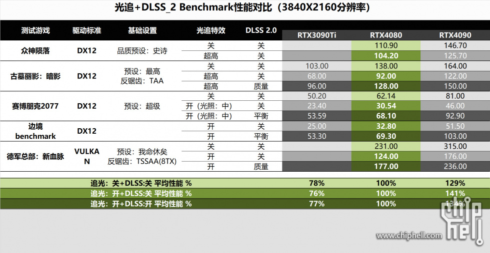

光追+DLSS 2游戏测试

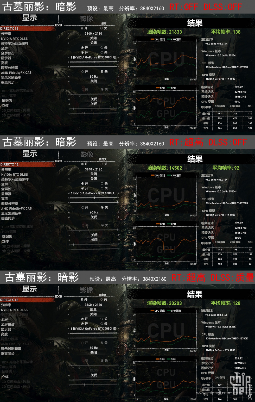

《古墓丽影:暗影》在最高预设下,开启超高的光追特效,再开启质量等级的DLSS,4k分辨率下帧数为128fps,接近不开光追特效和DLSS的帧数表现。

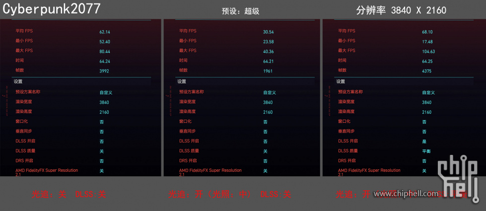

《赛博朋克2077》算是现在最难应付的游戏之一了,超级预设并开启光追特效,基本帧数减半,开启DLSS(平衡级)后达到了68.10fps,略高于不开光追特效和DLSS的帧数表现。
一共测试了5款光追游戏,汇总对比下,同样以RTX4080为100%计,不开光追和DLSS情况下,RTX4080和4090的差距为29%;开启光追,两者的差距增大到了41%;同时开启光追和DLSS时,两者的差距有减少到34%。我猜是因为开启光追,帧数减少,RTX4090负载变高,发挥出了更好的性能。RTX3090Ti相对性能大概在76~78%左右。

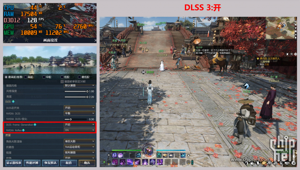

三代大力水手暂时还是RTX40独享的技术,能够借助 AI 生成中间帧。同时运用 NVIDIA Reflex 来同步 GPU 和 CPU,从而优化响应速度并降低系统延迟。在没有爆炸性的技术产生前,靠物理芯片来提升性能的话就得无限制地增加成本和功耗,而通过靠AI算法来提升性能的思路打开了另一种局面。
现在支持DLSS3的游戏还是比较少的,但超过 35 款游戏和应用宣布即将支持该技术,未来可期。《逆水寒》的DLSS3选项为DLSS Frame Generation,在4k分辨率,最高配+光追+DLSS:平衡下,大概在60~70fps的水平。
开启DLSS3选项后,帧数来到了120~130fps,帧数接近翻倍,画质也没明显的损失,效果还是不错的。

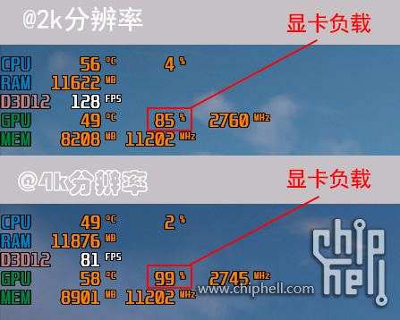

分辨率的影响
通过前面的测试中可以看到,有些时候,RTX4090和4080的差距能够达到40%,有时候却只有不到30%,这是什么原因呢?
之前测试RTX4090发现,8k分辨率下(通过DSR模拟8k分辨率),RTX4090的负载基本可以跑满;而4k分辨率下,很多游戏的负载是80~90%;到了2k分辨率,一些游戏的负载会降到50~60%,正是这个原因导致了RTX4090在4K分辨率下表现也差强人意。所以要测试RTX4080和RTX4090的绝对性能差距,应该在6k或者8k分辨率下测试。
RTX4080的情况:4k分辨率下,大多数游戏的负载在95%以上;2k分辨率,负载在80%左右,所以RTX4080更适合在4k分辨率下使用。
正是上面的原因,造成RTX4090在2k分辨率下性能基本和RTX4080差不多,当然也不建议在2k分辨率下使用RTX4080,毕竟2k分辨率下,RTX4080也会损失一定的性能!

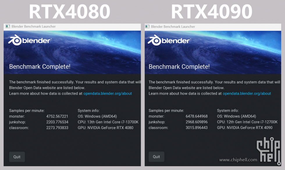

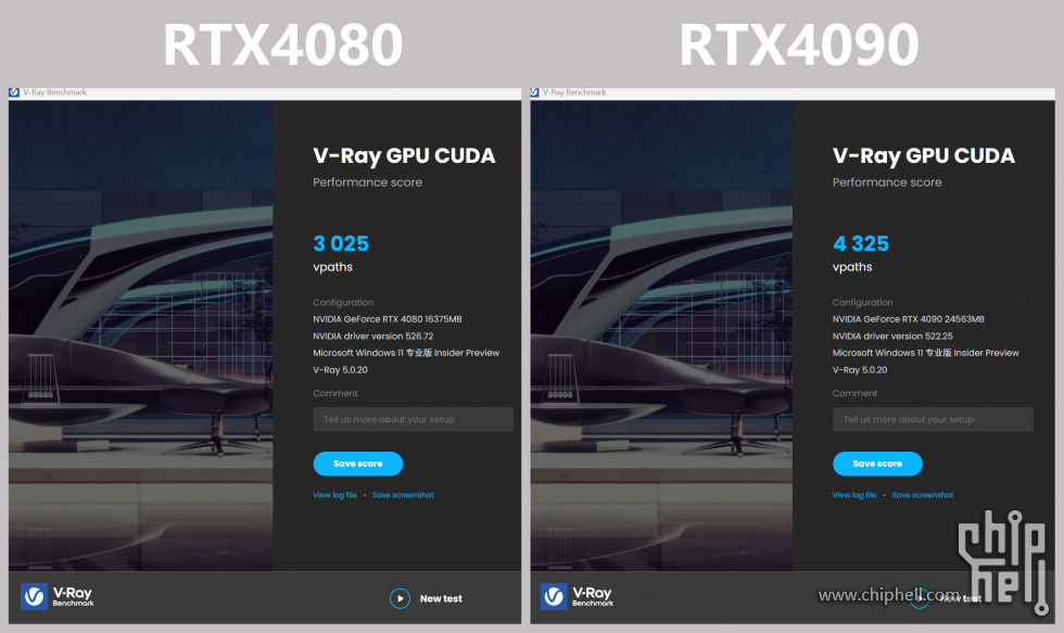

V-Ray是个渲染引擎,其内核可应用在3Dmax、Maya、Sketchup、Rhino等多个软件内,Benchmark中的GPU CUDA测试,RTX4080的成绩是RTX4090的70%左右。
Blender是一个开源的多平台轻量级全能三维动画制作软件,RTX4080的成绩是RTX4090的73~75%。

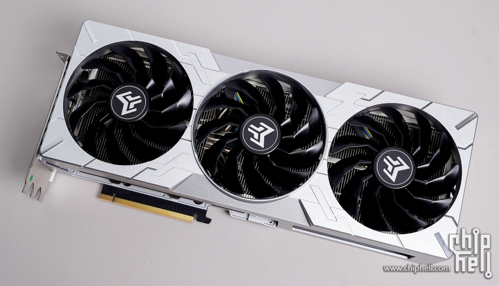

显卡

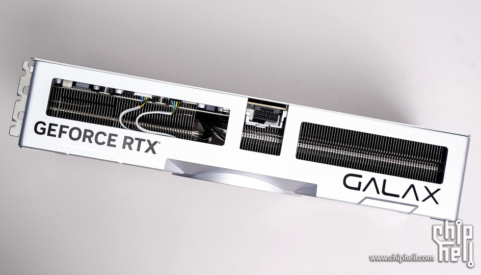

RTX4080金属大师和RTX4090金属大师外观和尺寸基本一致,都是方正的造型,一体压铸铝合金上盖,为银白色全铝合材质,采用CNC高光亮边、金属拉丝、雾面等多种工艺打造,尺寸为 352*153*69mm(含挡板)/338*139*69mm(不含挡板)。和上代一样的是,依旧没有配备任何灯元素。
三风扇的散热结构(静霜风扇),直径 102mm,20mm厚,11 片黑色扇叶设计,并采用了3 段式结构,支持智能启停功能。
侧面有大面积的镂空,可以看到内部的散热鳍片,左右分别印有 Geforce 和 GALAX 标识。

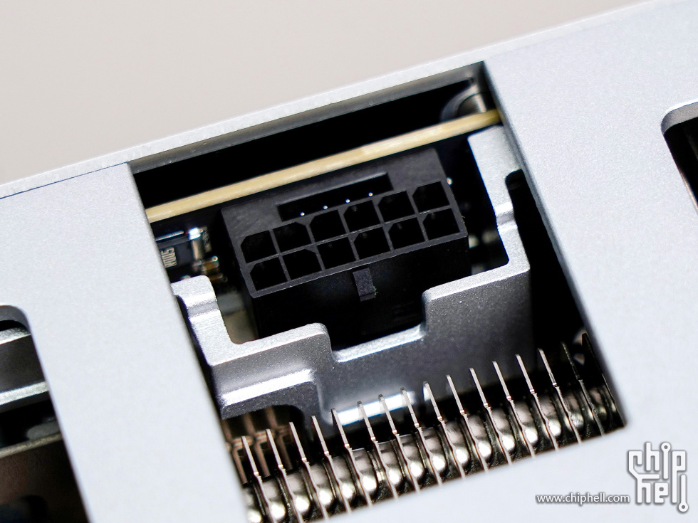

中间有全新的12VHPWR供电接口,只要一根线材就可为显卡供电,当然也可以通过自带的转接线由3个8pin来完成供电。
显卡内侧。
2根热管成U型返回到核心部位,没有贯穿到前端。官方的数据是 4*Φ8mm+4*Φ6mm 镀镍复合热管,并标配了均热板,内部供电为16+3相。

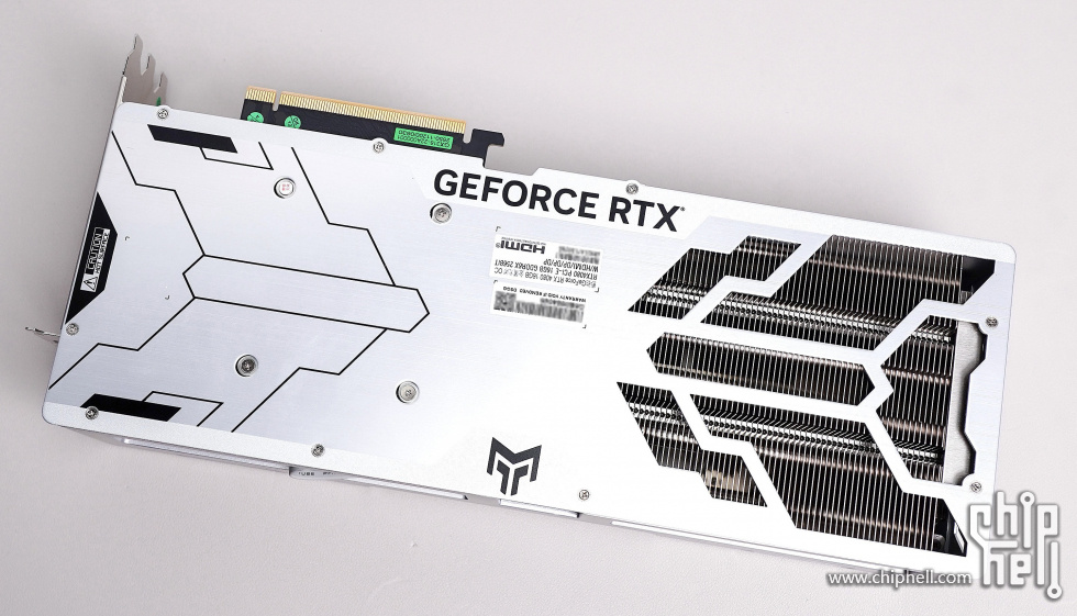

金属背板表面为灰色拉丝效果,周围有一白色线条作为点缀。
前端有大面积的镂空散热开孔,有助于形成贯穿风道,提高换热效率。可以看到这部分是没有PCB板的,说明其实4080的PCB板并不是很长。

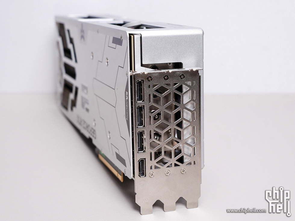

I / O 挡板为三槽设计,接口为 3个DP1.4a 接口和 1个HDMI2.1 ,相比上代并没有啥变化。
前端也有金属外壳包裹,不过留有孔道用于散热。
前端完全是平的,所以显卡完全可以立起来

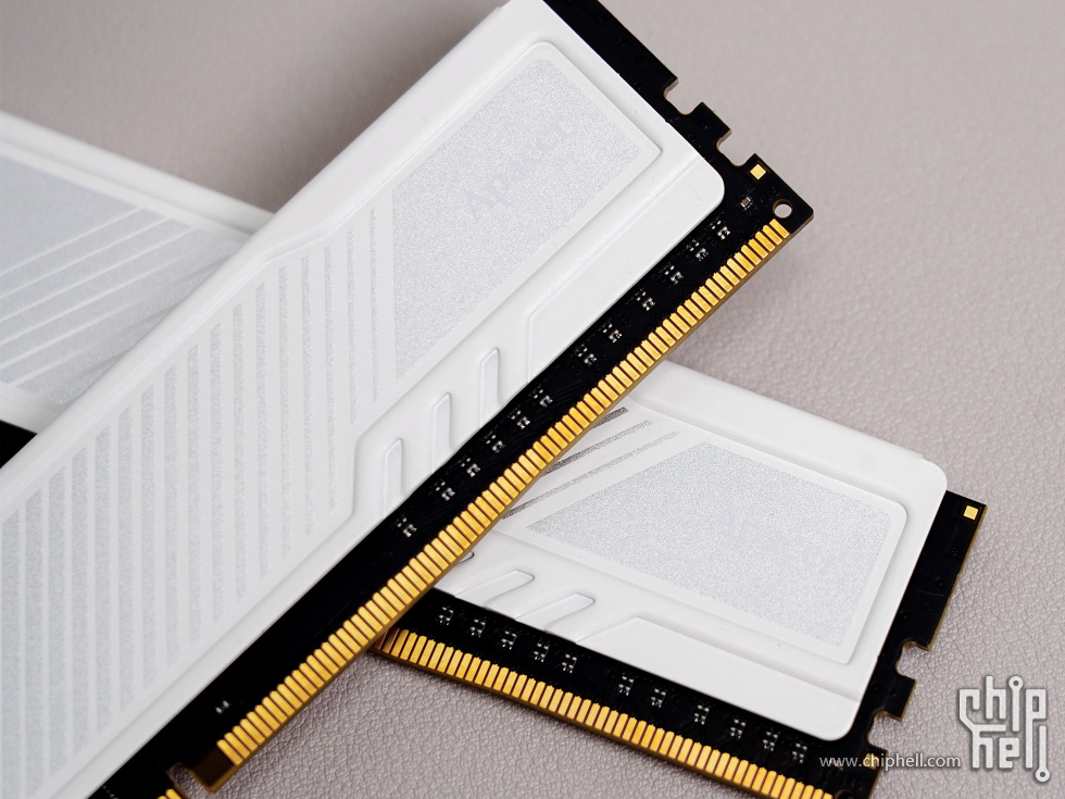

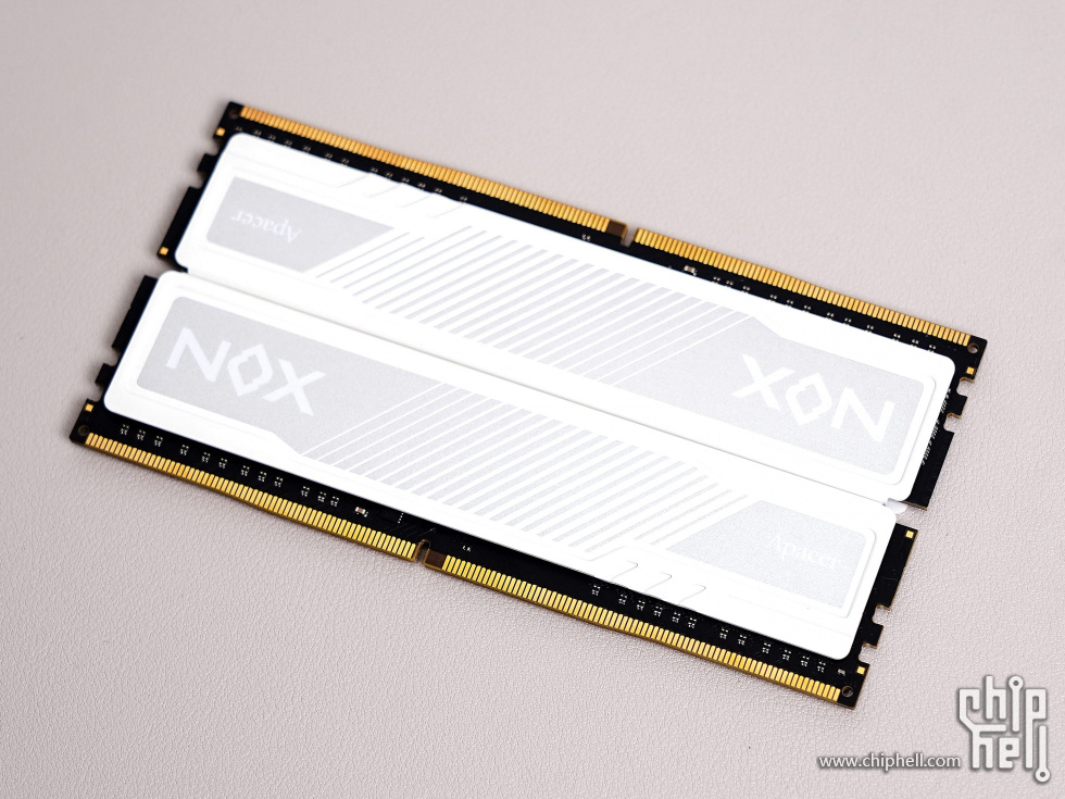

内存

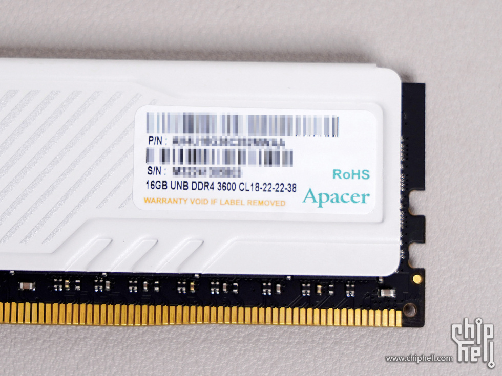

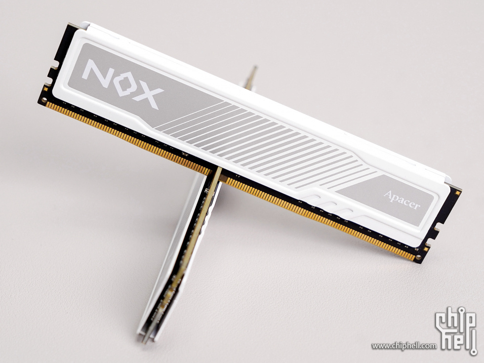

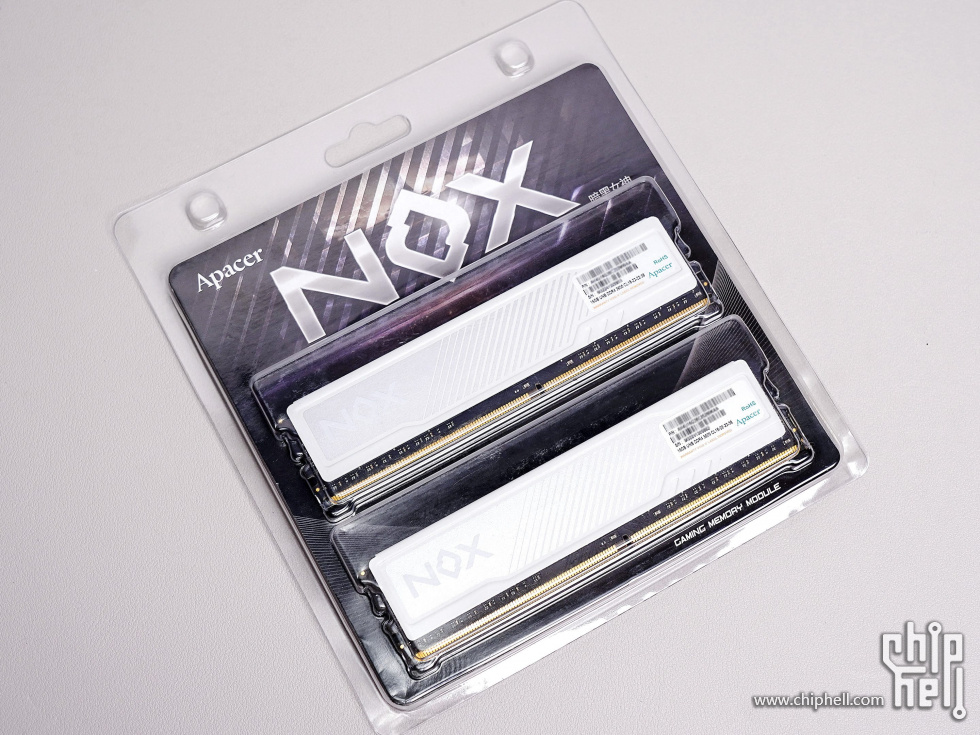

新入手一套宇瞻的DDR4内存,容量为16Gx2,型号的名称是暗黑马甲,但白色的马甲还能叫暗黑系列吗?
内存表面有白色的铝合金材质的马甲,造型简约,有NOX的标识。
另一侧有Apacer的厂商LOGO。
其实白色马甲上还有灰色配色,增加了层次感。
该内存频率为3600MHz,时序为18-22-22-38.

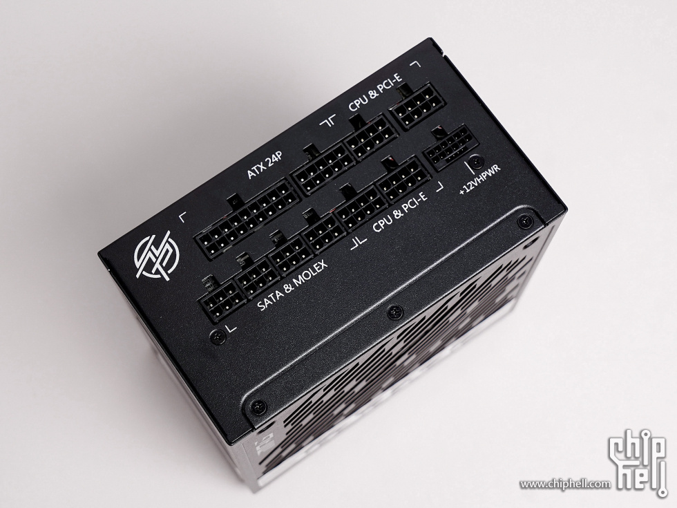

电源

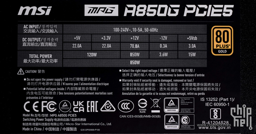

微星MPG A850G是一款ATX3.0电源,850W的额定输出功率,支持全新的PCIe5.0供电接口,有80Plus金牌认证。
铭牌可以看到,单路+12V的输出最大电流达到70.8A.总功率即达到了850w的额定功率,而且由于采用最新的intel ATX 3.0标准设计,短时间内最大可承受高达2倍整机功耗以及3倍的显卡功耗的峰值功率。
电源长度为150mm,兼容性还是不错的。风扇面一边采用了一条铝合金作为装饰,右上角有MPG的字样,表明了电源所属的系列。
电源接口和开关旁边还有一个Zero Fan的按钮,开启后电源在40%低负载状态时,风扇会主动停止转动,从而降低整机的噪音。

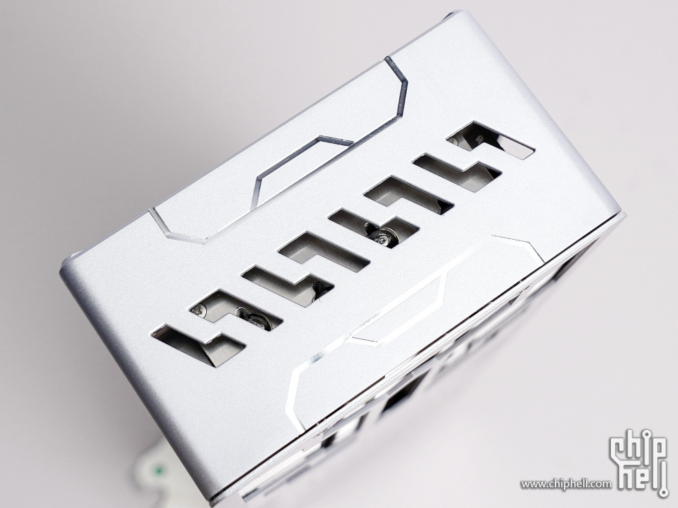

全模组设计,CPU和PCI-E接口可以混插,一共有4个,SATA的6Pin供电接口也有4个。ATX3.0电源的一个最大特色就有一个特殊的PCIe5.0的供电接口,这种接口采用16Pin设计,其中12Pin用于供电,4Pin用于通信,可以获得更加出色的供电效果。

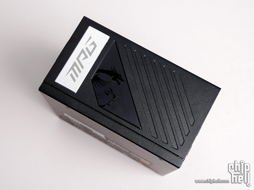

侧面很有设计感,银色的铝合金上标有MPG,还有个黑色龙盾的图像logo。

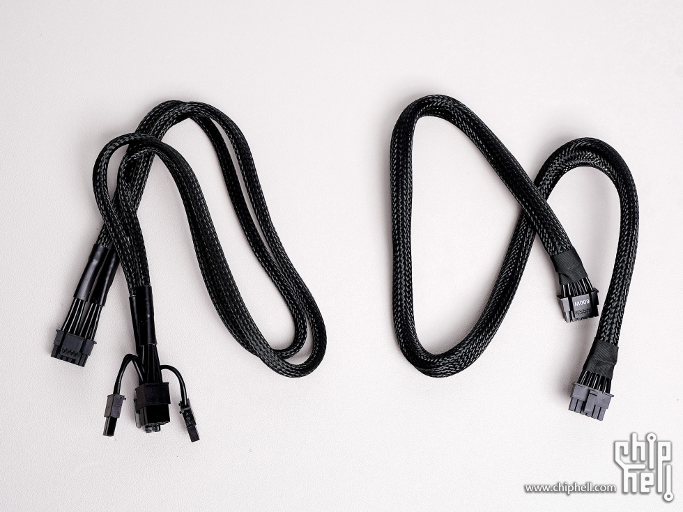

除了普通的常见的线材外,还有2根12VHPWR(PCIE5.0)线材,都有蛇皮网包裹。其中一根一头为12VHPWR接口,一头为2个PCIE接口,如果显卡采用常规的接口,就可以将电源的12VHPWR接口转化成一个普通的双8pin的PCIE供电。
另1根就是真正的12VHPWR线材,两端接口一样,可以随意插入显卡或者电源,并标注最大可以功率为600W,用一根线就完美为旗舰级显卡供电。

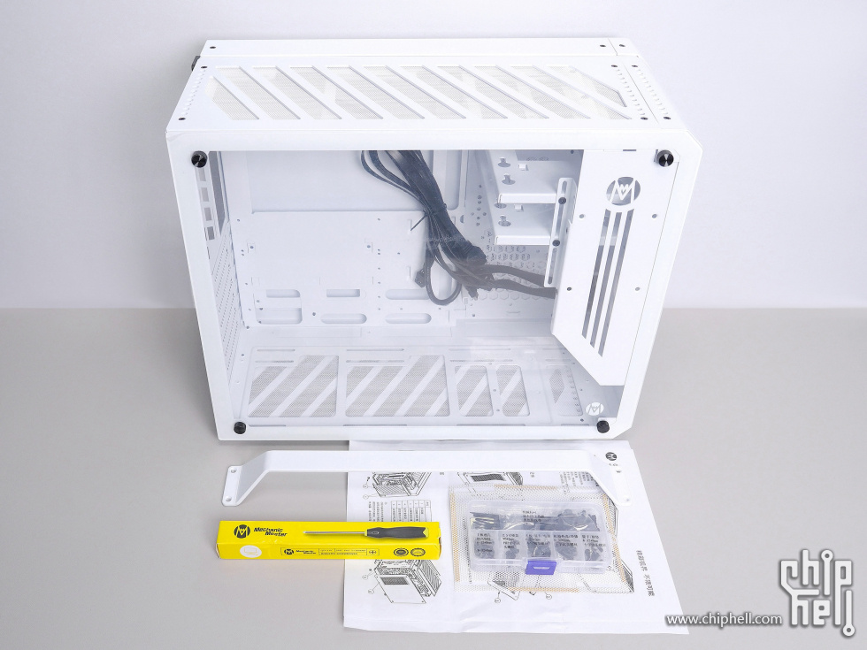

机箱

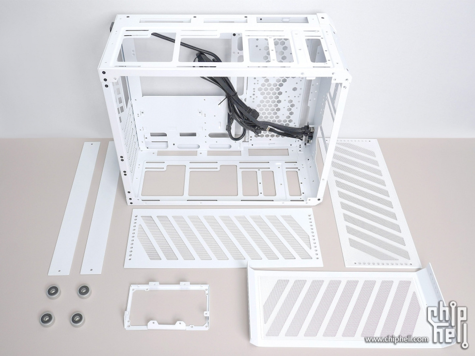

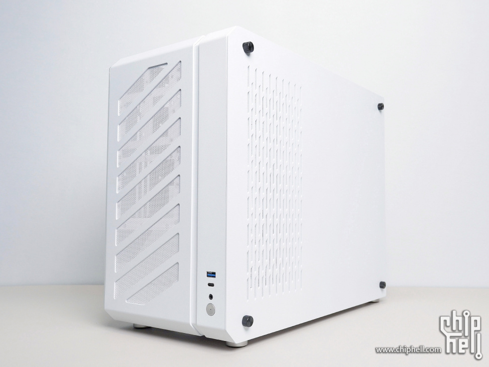

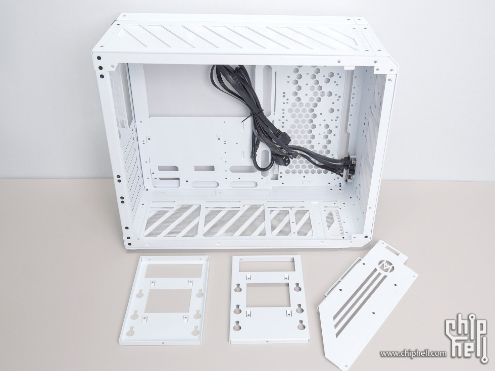

机箱大师的C34Pro相比C34在尺寸方面的提升还是蛮大的,毕竟前者为30.6L,而后者只有22.6L. C34Pro的具体尺寸为429X205X349mm(长X宽X高),其长度的增加最为明显,这样也让它可以容纳360的一体水冷。附件方面有说明书、防尘网、一盒子的各种螺丝以及一把定制的螺丝刀。
机箱的风格和结构依然没变,外壳为一层2mm铝合金,内侧为1.0mm钢骨架。选择了AIR板,5面镂空设计,散热条件更好。IO在前面,除了开关键,还有1个USB 3的TYPE A和TYPE C接口 (10g)。另外机箱内外也全都经过了白化处理。
兼容ATX,甚至一部分EATX主板,可以支持165mm塔式散热器及338mm显卡(另一种模式显卡长度可以到420mm),ATX电源安装也毫无问题(150mm以内的)。

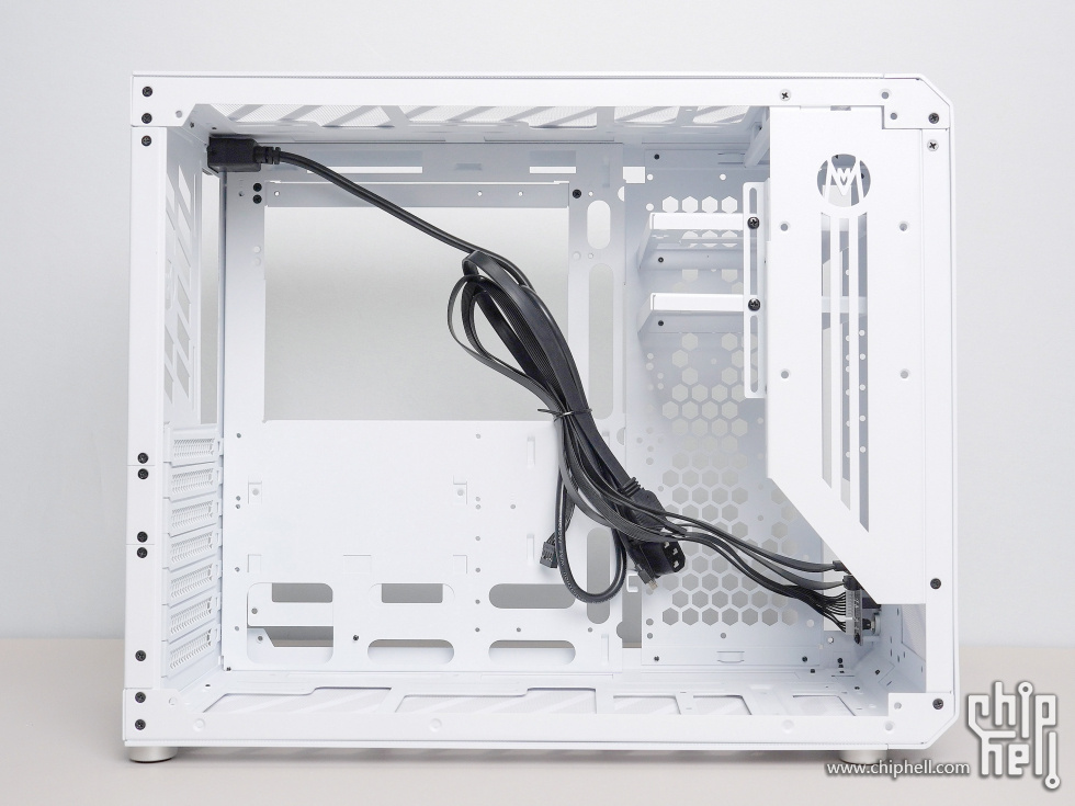

机箱前面设计有硬盘位和电源,所以还是需要转接线将电源接口移至道后面;底部最多可以安装4个12cm风扇;自带一个小小的显卡支架。
拆掉前面的挡板和2个3.5寸/2.5寸的硬盘架。

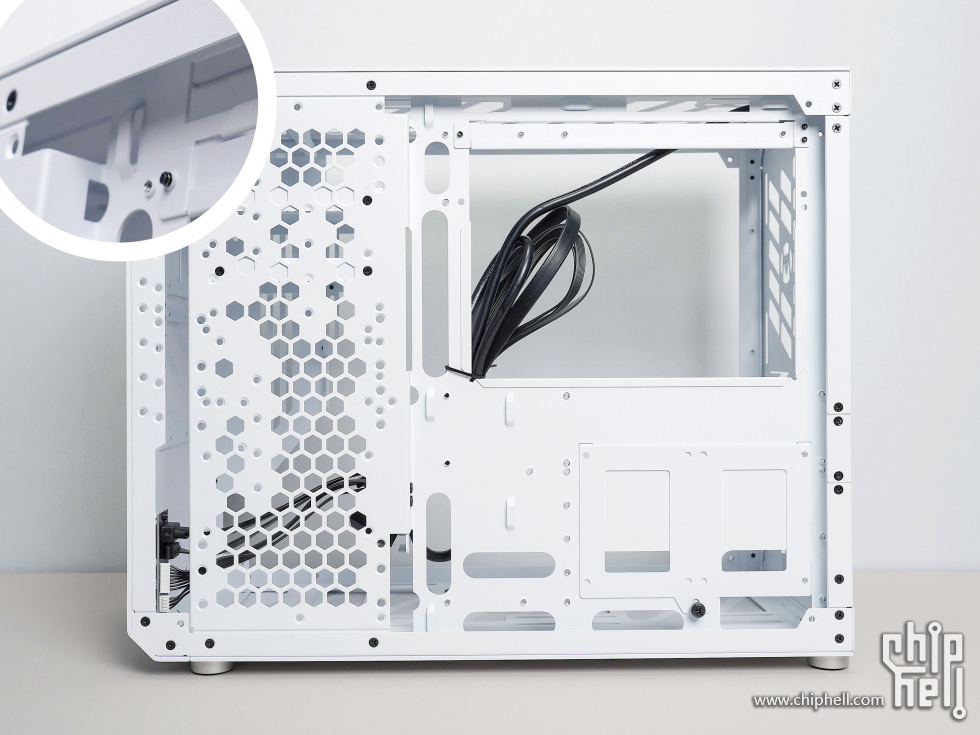

C34Pro有背线的空间,不过只有18mm,另外在背面还可以看到2个2.5寸硬盘位的挂架。
机箱尾部的设计也是很用新。通过更换模块能从ATX结构变成MATX结构,让这款机箱有了更多的玩法。
机械大师C系列的机箱还是建议安装硬件前将所有的外壳都拆下,方便从不同的角度整理线材。

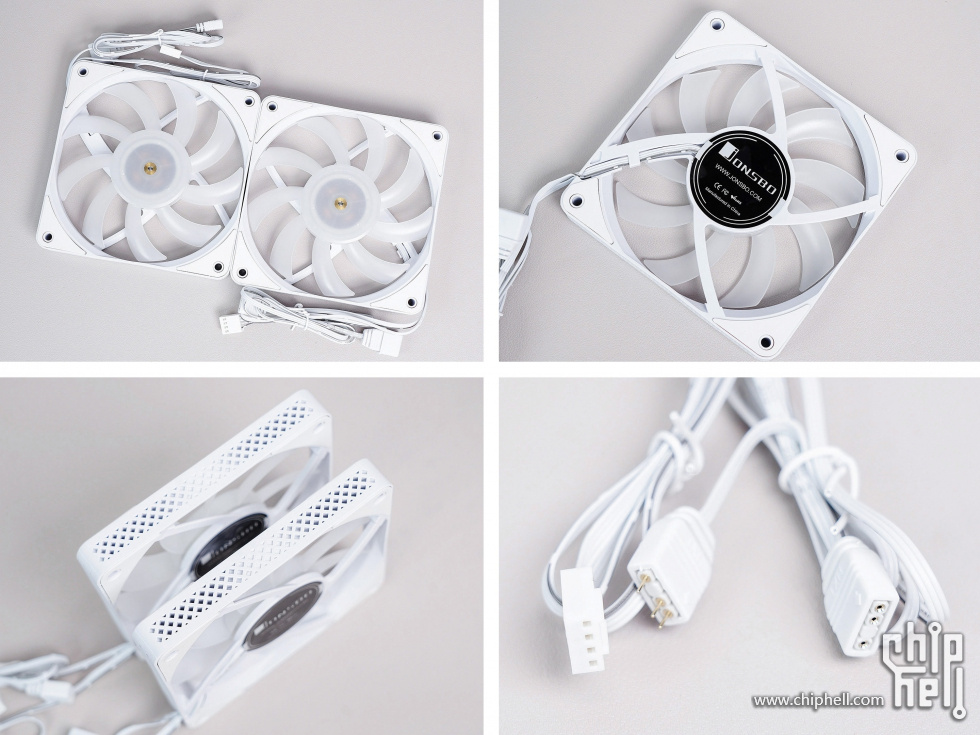

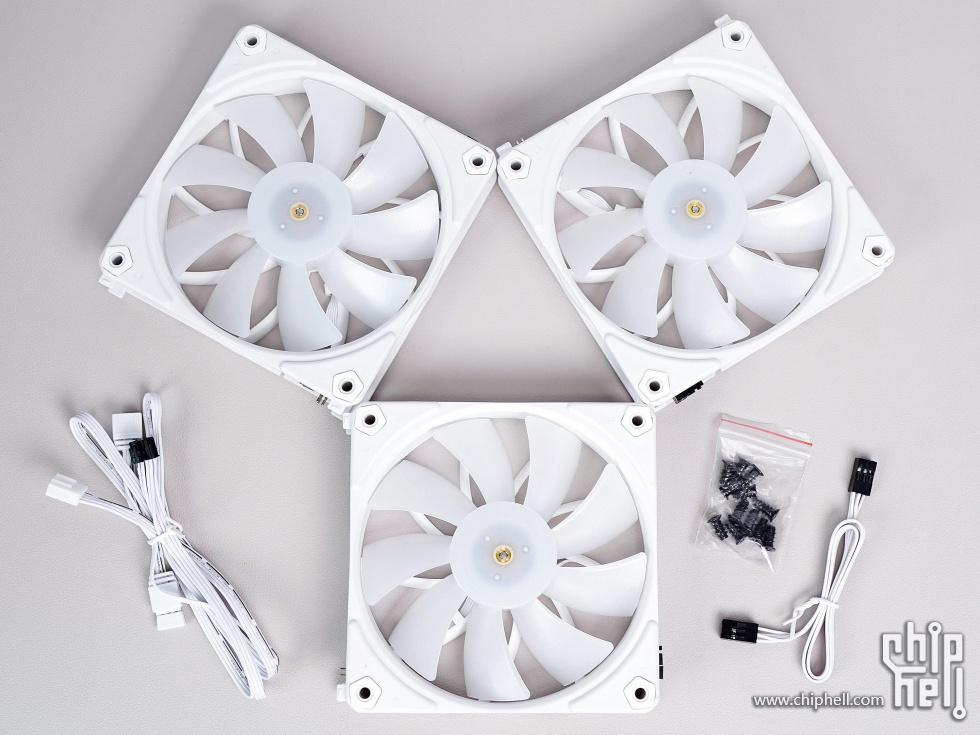

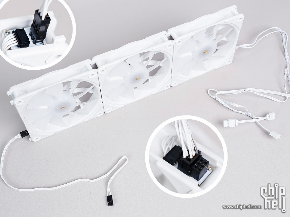

乔思伯的ZF-120W 是一种积木风扇,入手为3个一盒的套装。
该风扇采用的液压轴承,转速为500~1500 RPM±10%,风量为20.3~61.0 CFM,风压为0.42~1.27 mmH2O,噪音值为23.8~28.9 dB(A)。
风扇间采用触点拼接设计,用来进行串联,3个风扇共同使用一个4pin供电线和一个3pin的ARGB线材就可以了,大大减少了理线的难度。
3个风扇通过卡扣固定后就变成联排风扇的,一端连接供电线材和ARGB线材,另一端有一个5pin的连接线,可以通过它再串联其它ZF-120W风扇,满足不同机箱的装机需要。
另还入手了2个15mm厚度的白色机箱风扇,具体型号为 乔思伯 的HF1215

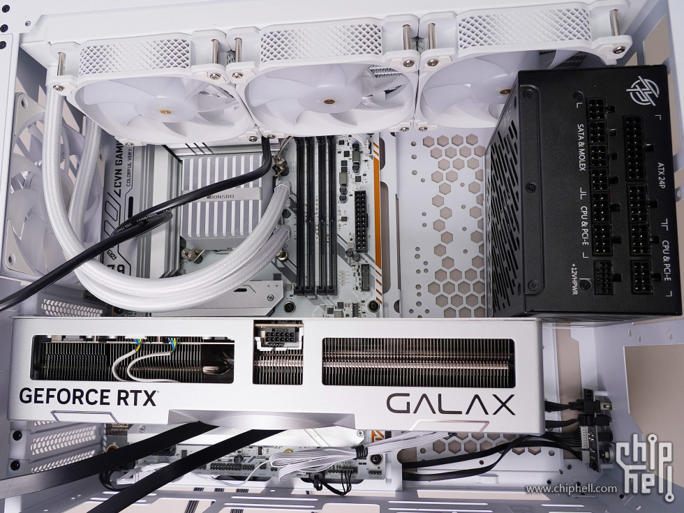

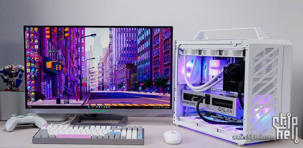

装机心得

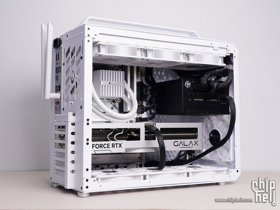

这款RTX4080金属大师用了和同系RTX4090相同的散热系统,由于RTX4080的功耗只有RTX4090的70%,所以散热冗余是很大。但这也造成显卡体积巨大,确实对机箱的兼容性要求比较高,如果是一些小体积的ATX可能就比较纠结了。
这次使用的机箱大师C34Pro,虽然也是ATX机箱,但体积只有30L,也算是一个小型化的机箱,其一种方式可以安装338mm显卡,尝试后确定无法安装这款金属大师的4080。这种方案的具体玩法请看这篇文章:
另一种模式显卡长度可以到420mm(电源上至),但可能是没考虑到显卡背板的厚度,显卡依旧是没发安装到PCIE卡槽中
还好机箱保留了电源横置的安装方式,费尽一番周折,终于装机成功了!
但由于12VHPW线材太硬,怕出问题,也没敢大角度弯折,所以以上测试均是在没安装玻璃侧板条件下完成的!
