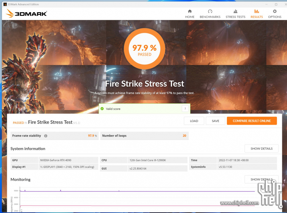

我敢肯定说楼上几位跑过3G的,用3DMRK中firestrike的极限压力测试跑两轮绝对过不了。注意一定是fire strike,不能是其它测试项和分辨率

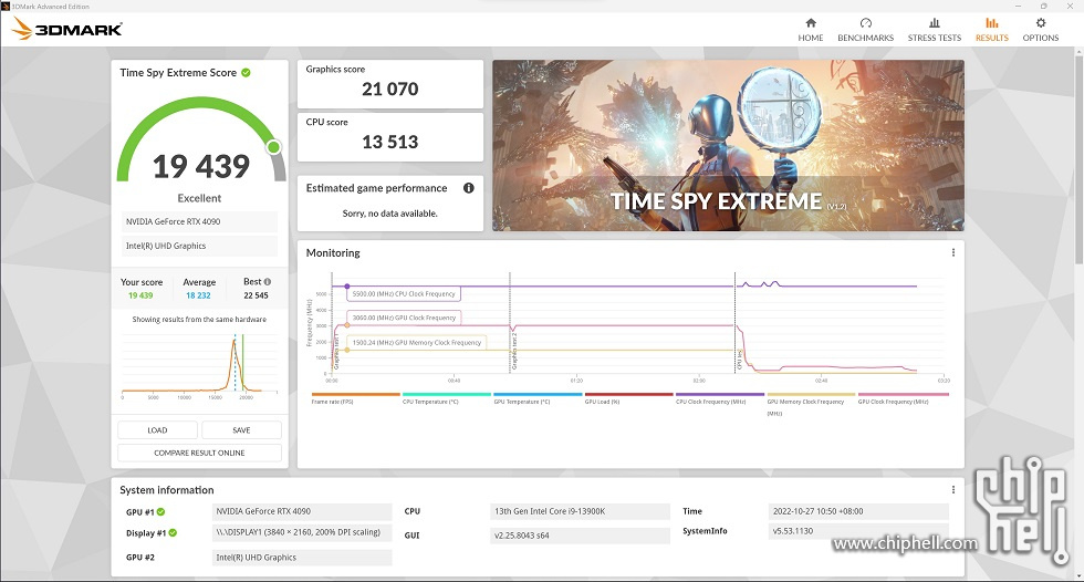

我的是3060,实际上是3045,因为tse第一个场景前30秒会偷偷加一个档,+15mhz。不知道是不是显卡在cheat。
但我的卡观察到最高功耗就544w,都不到550。。。
https://www.3dmark.com/spy/31893411
加电压到1.1没?我的3045实际3030 最高看到574w.gpuz

不是,是3DMARK测试下专门的显卡稳定性测试,在可选栏目中一定选firestrike这一项,这一项最苛刻。不需要你去选圈数和手动停。它会一直循环跑到自行设定的圈数,然后给你一个百分比数值。97%以上算过关,反之则失败。我打赌3045核心的4090在封闭机箱里无论如何跑不过97% 30.jpg
