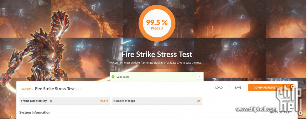

不是,是3DMARK测试下专门的显卡稳定性测试,在可选栏目中一定选firestrike这一项,这一项最苛刻。不需要 ...
兄弟你说的是这个测试吗?被你说的只敢小拉150/1300试水,核心2880全程。99.5%算通过了吗?
发表于 2022-11-17 03:38 | 显示全部楼层
97就算过了,你这肯定过了。有些97勉强过的,跑第二道就不行了。机箱极热太多也会影响通过效率。所以往往超频显卡核心后,还得用这烤几次均过才敢长期超着频使用。如果按核心默频来看,超个200-300mHz在散热较好的机箱里能几次都跑过就算相当不错了。如果上了500-600Mhz那谁都不敢保证。当然3Dmark的记录曲线会比你手动拉的频率高一些,但3045确实是非常高了。除了名人堂HOF,几乎不可能有4090能超到这个频率稳过DIRESTRIKE压力测试

97就算过了,你这肯定过了。有些97勉强过的,跑第二道就不行了。机箱极热太多也会影响通过效率。所以往往 ...
我极限过测记录的是最高3045,实际平均起只有3010的等效频率,算不算雷?刚才那个说稳定3045全程过测的不是我

我极限过测记录的是最高3045,实际平均起只有3010的等效频率,算不算雷?刚才那个说稳定3045全程过测的不 ...
如果你每次都能3000以上,而且是在封闭机箱内过测压力测试,那就恭喜你了。我因为是ITX小机箱,我自己手动超频核心140Mhz之后虽然也过测试,而且3DMARK的频率曲线显示稳定在2800-2850的实际频率。但反复测试两三次之后,机箱积温已经很高,此时如果不揭开顶部防尘网,就有可能落到96%左右,也就是失败。所以,基本确定显卡的散热与芯片质量后,我又让它跑在默频上了。反正ITX机箱只要确保显卡、CPU不降频稳定运行就够了。毕竟这种反复极限测试跑对GPU也是有潜在伤害的,尤其在超频状态下,就如同X机折腾显卡一个道理。
