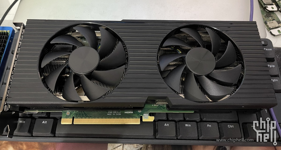

前几天收到一个锻炼过的3070,是戴尔OEM品牌机拆机的。到手发现全身尘土,战斗痕迹满满。

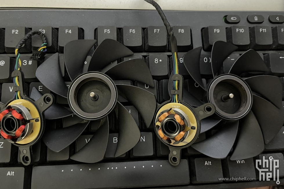

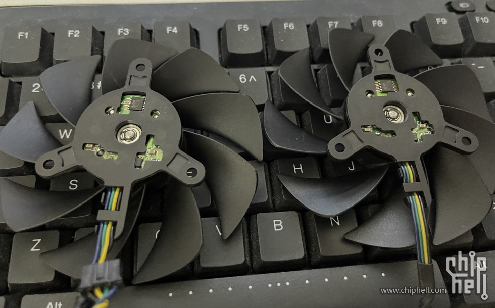

简单打理一下,一个扇叶直接调出来了,原来是因为高温导致原本的卡簧变形脱落。
拆了水洗干净晾干,清理干净油污
老马家买的号称原装nsa轴承
换上轴承,换上金属卡簧,这下再不怕过热变形了

正面的样子
装好后完美宛如99新女生自用

我的七彩虹3060ti 也是换了NSK轴承
NSK 693ZZ 内径3MM 外径8MM  宽4MM 3*8*4
不知道和你的尺寸一样不

gaoyi124 发表于 2022-11-17 14:46
这俩风扇很良心,现在很多风扇都是不能拆卸了,一次性的
绝大部分双滚珠都是可拆卸
只有酷冷sf120m全封闭后盖是例外
 楼主| 发表于 2022-11-18 18:05 来自手机 | 显示全部楼层
不知道和你的尺寸一样不 ...
一样的,一般双滚珠的风扇都是这个规格。还是双滚珠的风扇好,换了轴承就满血复活了。那种铜套轴承加点油过不多久就干了又不行了

4个NSK轴承,那就是双滚珠的风扇了。估计卡报废了,风扇还坚挺的。
