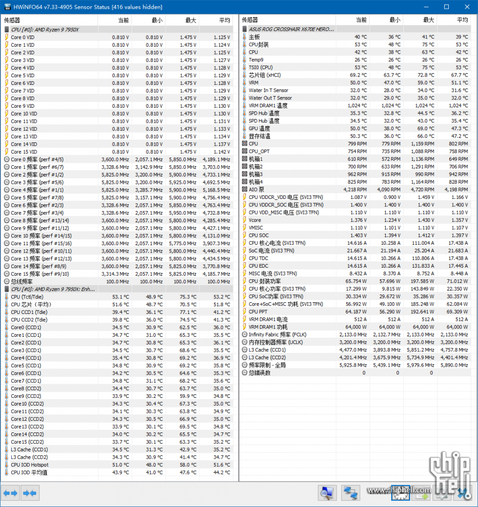

发表于 2022-11-21 19:30 | 显示全部楼层
fureiya611 发表于 2022-11-21 19:21
单核我就没见过我这个能上到5.75
这个单核频率。。。
就是一跑分就会比较低,估计是瞬时频率吧
