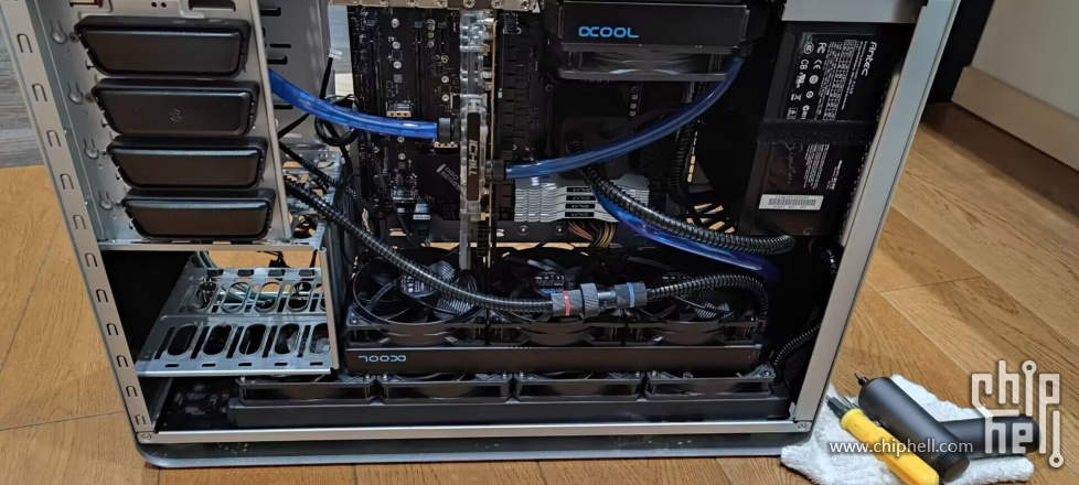

发表于 2022-11-22 11:27 | 显示全部楼层
同FT02 ,直接上了3080水冷版, 不拆穿甲弹也可以装30厘米的卡啊
我都拆了上冷排了

 楼主| 发表于 2022-11-22 14:01 来自手机 | 显示全部楼层
我都拆了上冷排了
老哥牛逼。冷排直接放上面不用固定吗?
显卡用什么型号

发表于 2022-11-22 14:13 | 显示全部楼层
boat_sea 发表于 2022-11-22 14:01
老哥牛逼。冷排直接放上面不用固定吗?
显卡用什么型号
映众3080水冷版   不用固定啊  又不会跑  方便拿下面的防尘网出来洗
