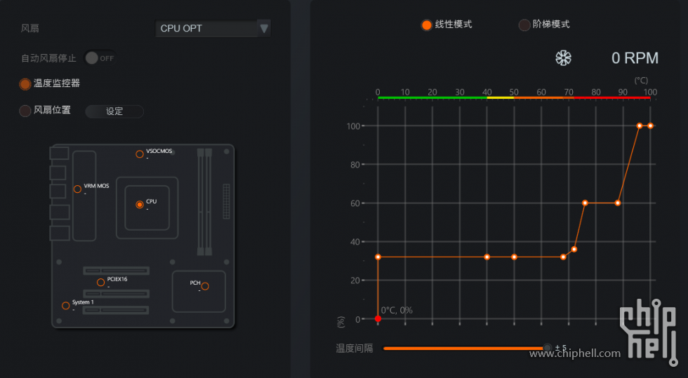

发表于 2022-11-23 23:10 | 显示全部楼层
你把风扇调一下,50-60度转速低一些,70度以上再高转速不就行了

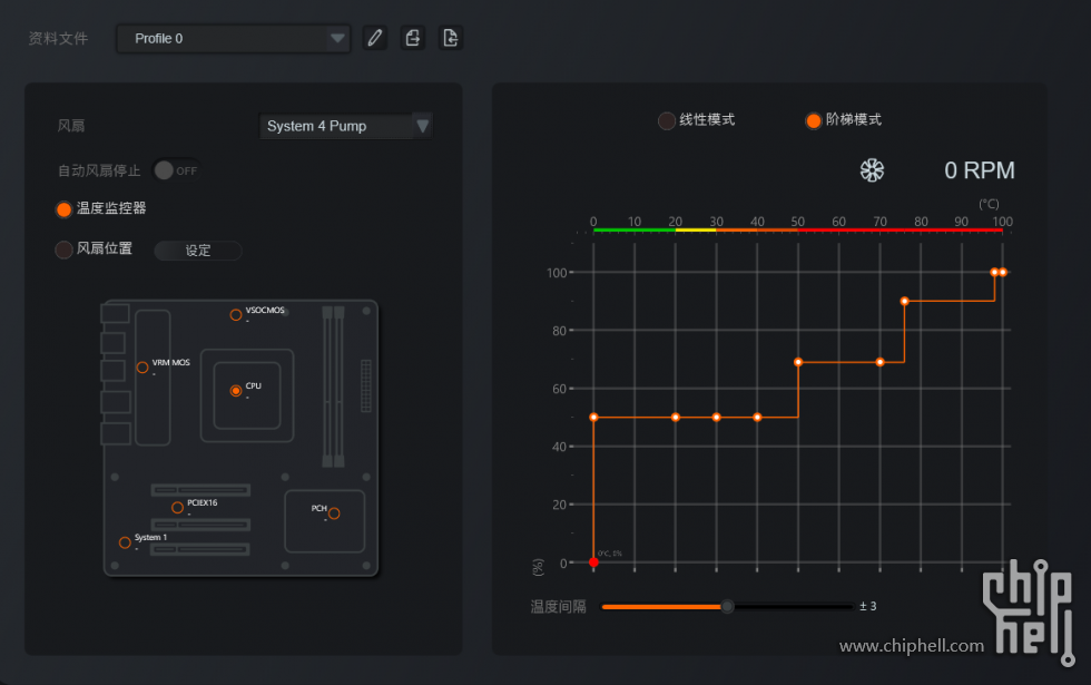

发表于 2022-11-23 23:42 | 显示全部楼层
屏幕截图 2022-11-23 234157.png 屏幕截图 2022-11-23 234222.png 目前是这样设置的

BIOS里面,除了转速曲线,还要把调速响应时间调到最大。如果有这个选项的话。

不要想着怎么调风扇转速曲线,直接恒定转速。性能不会有太大影响,还安静。

发表于 2022-11-24 07:32 | 显示全部楼层
主板BIOS里设置风扇延迟,延迟个几秒,这样可以把瞬间高温给过滤掉不提速了

超过75°风扇在调高就行 ,就这么过来的

高级一点的设置风扇上升延迟和限制提速速度,fancontrol都有
简单一点的 风扇在满载温度-5或者-10这个区间才用高转速,低了最高转速都改到低转
更简单的:直接限制转速上限or固定低转速他热任他热
发表于 2022-11-24 09:48 | 显示全部楼层
其实360冷排风扇转速对AMD锐龙帮助不大,我都是85度60%最高转速,然后平滑曲线对左拉条斜线。

发表于 2022-11-24 10:18 | 显示全部楼层
bios限制最高转速为70%
