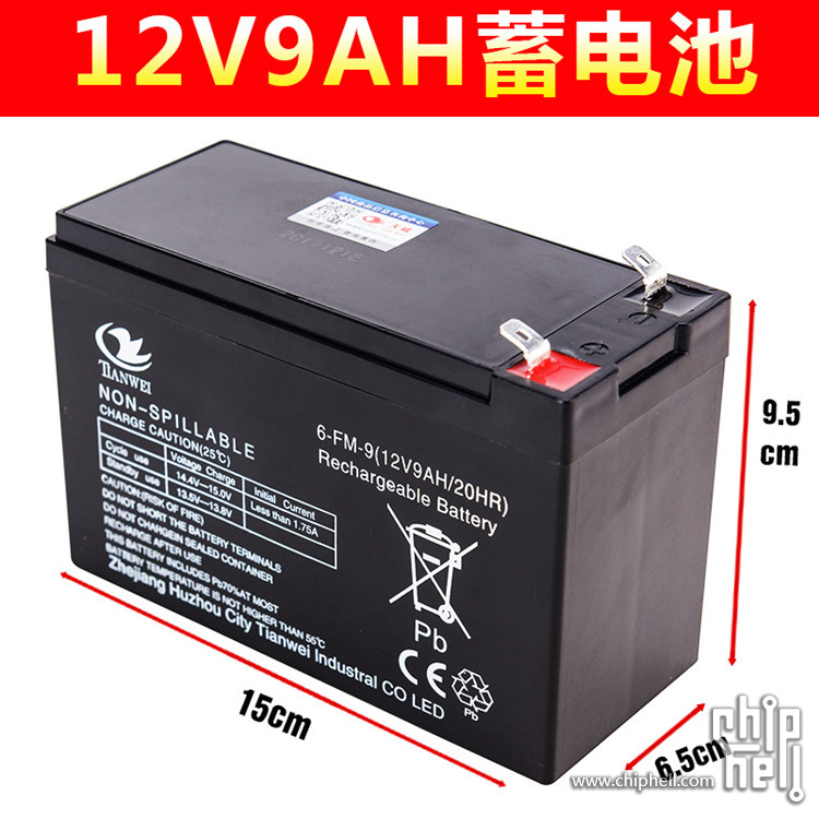

后来发现大概是同规格的12V9ah的其他品牌的蓄电池,50多块一个。双十一我就买了两个,80块钱。

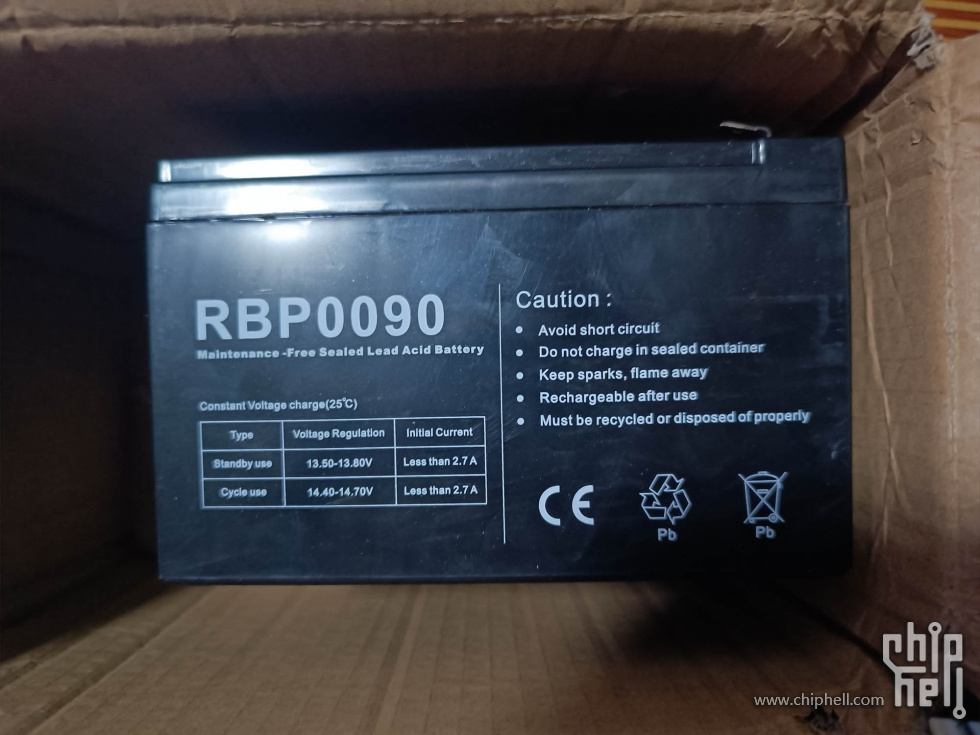

下面图是拆开以后原配电池的标签,和新电池的对比,可以看到电流更大一些,2.7A。新电池的电流小一些,2.4A。

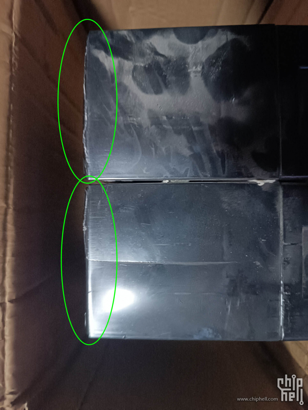

其实不难,前面板就两个固定螺丝,拿起前面板就能看到两个电池。但是和油罐其他型号视频不一样,拿不出来。要拿出来,就要再拧四个螺丝。
拔掉线,老电池拿出来以后,发觉的确是坏了。不知道是买来的时候摔坏的,还是后来用坏的,两个电池的边框都开裂了。但是电池质量似乎不错,开裂的地方被固态物质填充了,没有漏液。

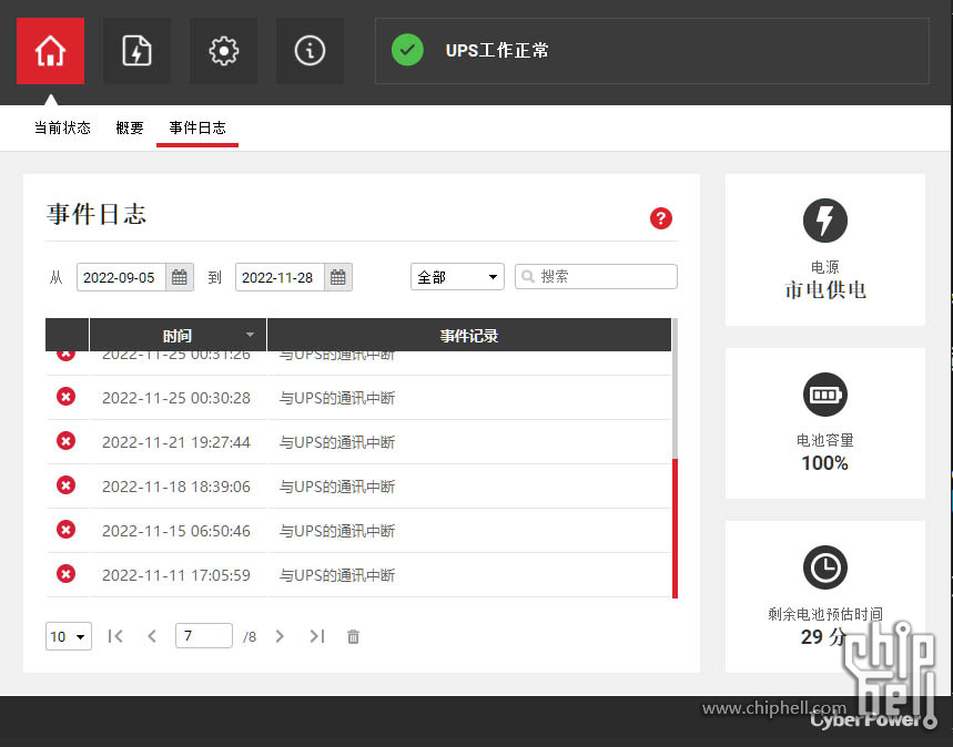

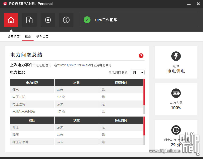

然后我看了看事件日志,发觉之前有好多次电压过低,切换到过电池。而之前跳电,就是因为电压过低切换电池,但是电池坏了,就等于断电了。
