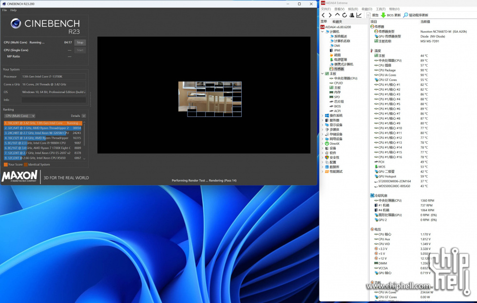

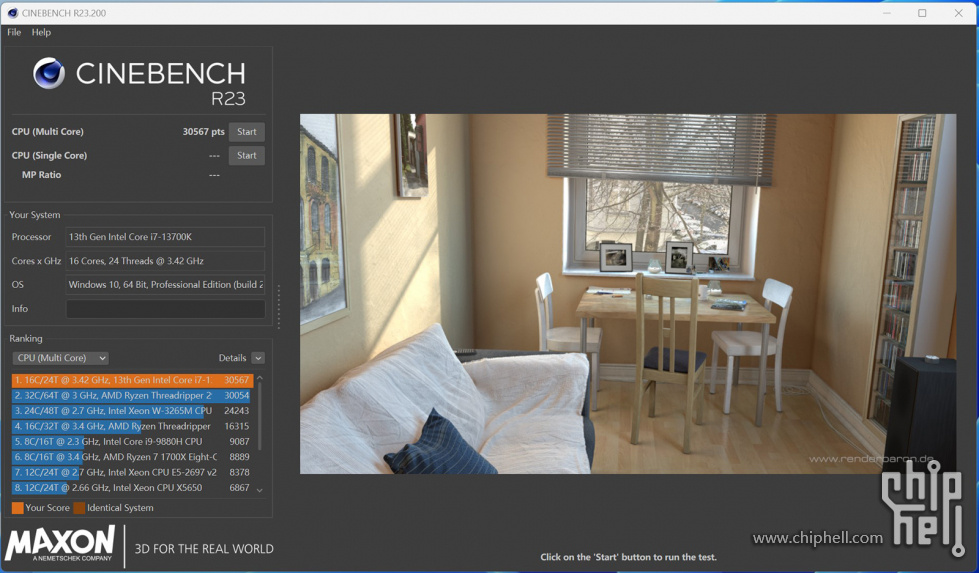

第一次 直接 -0.15,启动成功,跑了一圈R23,
多核得分30567,比之前全默认的29667多了900分,
温度最高90度,之前全默认直接撞墙
功率最大236W,之前是238W以上

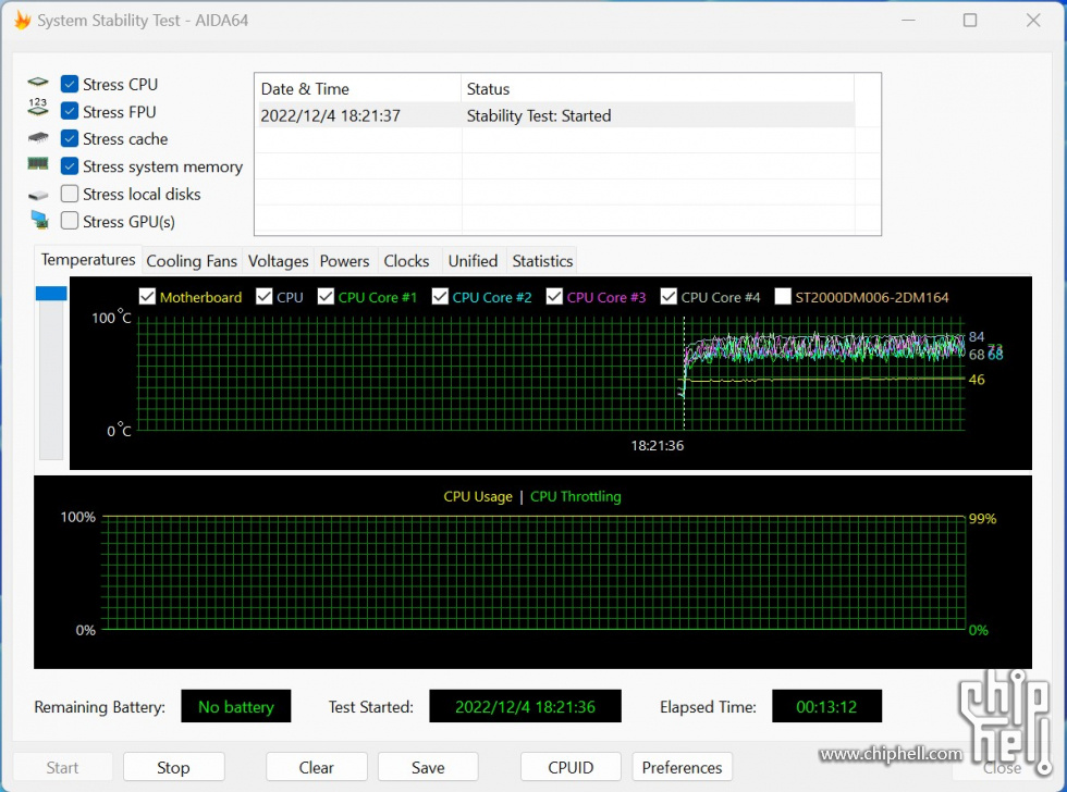

AIDA64 单烤 CPU 温度最高84度,最大功率170W左右

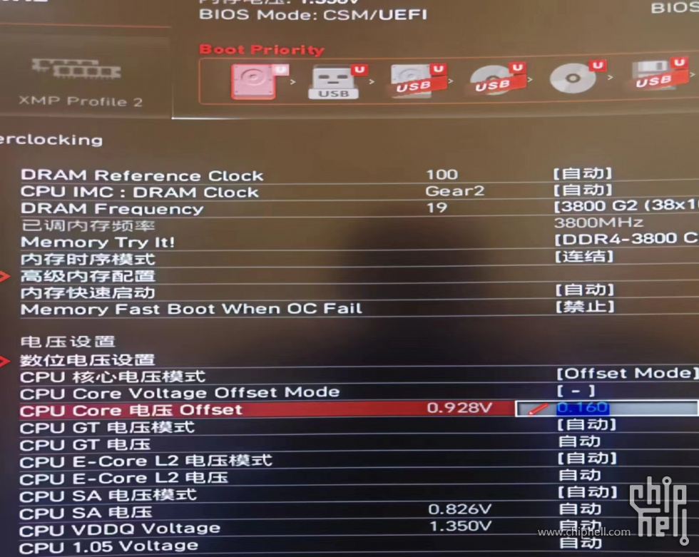

我也是msi Z690  楼主能放下如何设置的图么

这个图是我之前拍的,建议参考9楼的设置
