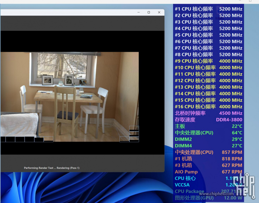

发表于 2023-1-12 15:41 | 显示全部楼层
EAF92C7D63FED969F1F11753F23D8BE1.jpg 我是定压1.18,锁大核5.2小核4.0  bios开启DLVR。  R23 29500分,功耗207瓦

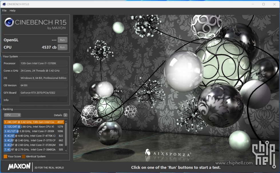

 楼主| 发表于 2023-1-13 11:55 | 显示全部楼层
moresun23 发表于 2023-1-13 05:11
楼主 你跑几圈R15 保证让你回到解放前
连续跑了4次R15,很顺利。
就是过程太快了,CPU温度刚冲到40度,就结束了。核心电压最高到1.174v,功率最高194w

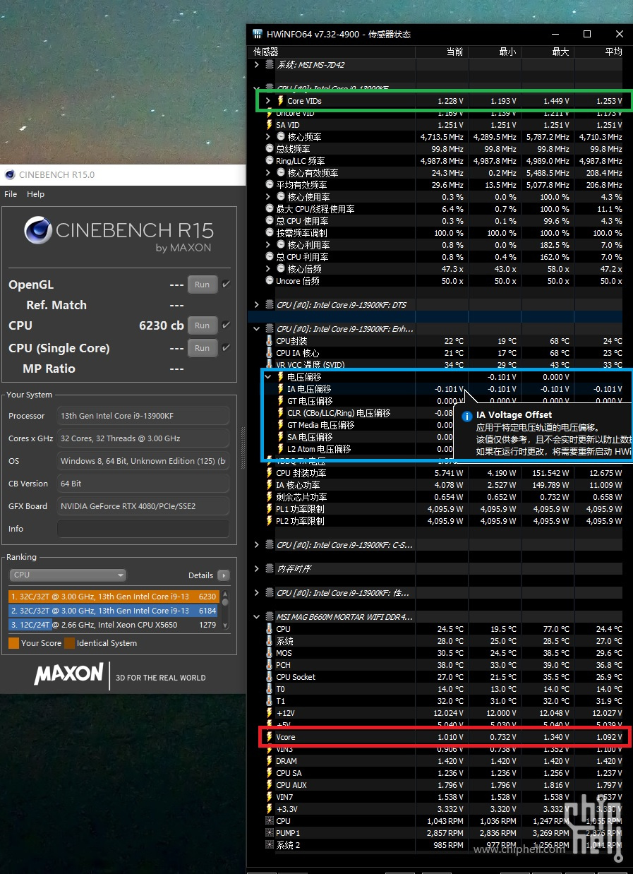

 楼主| 发表于 2023-1-14 07:45 | 显示全部楼层
moresun23 发表于 2023-1-14 05:48
你要将 就截个图 不能证明实际R15工作时OFFSET多少电压 我也没办法
那么,win下什么软件能看出offset电压呢?
发表于 2023-1-14 09:17 | 显示全部楼层
HWINFO可以看出来,不过我是软件ThrottleStop降压的,bios降压应该也能看出来,图里蓝框部分
红框是实际电压(和aida64与cpuz一样),绿框是CPU请求电压,R15跑起来几秒就结束,软件读数都来不及变动 ,所以没法准确截图记录

 楼主| 发表于 2023-1-14 10:14 | 显示全部楼层
按照51楼的方法,在跑R15过程中和结束瞬间分别截了张图
