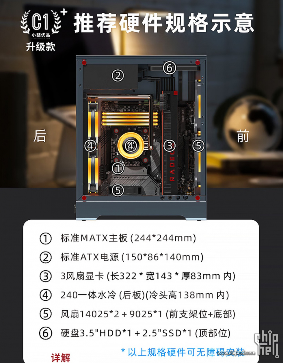

发表于 2022-12-9 15:24 | 显示全部楼层
你搜搜 小喆 机箱,有类似结构的
