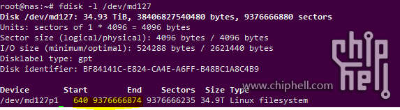

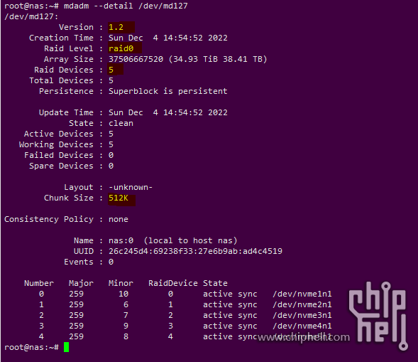

最近入手了6块SN640 7.68T,读写在500T以内,打算组Raid,周末试了下5盘组Raid0,Ubuntu Server,mdadm软件 Raid0,写入速度居然只有900MB/S,读取只有2.0-2.6GB/S,这写入速度毫无提升,甚至还比单盘低。
坛内兄弟是否有知道原因,是mdadm软件的性能问题,还是其他问题,求助!感谢!
环境:EPYC 7261,32GB,ubuntu server 22.04,mdadm 4.2 /1.2 metada,6盘都是通过u.2转4盘(佳翼的4盘转接),h11ssl主板。

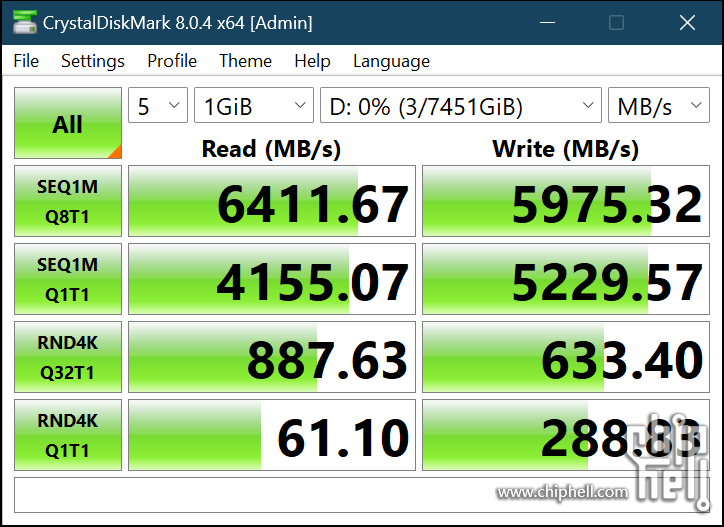

这是4盘SN630,7.68TB win软raid0的测试成绩,
单盘单线程写入也只有750的样子

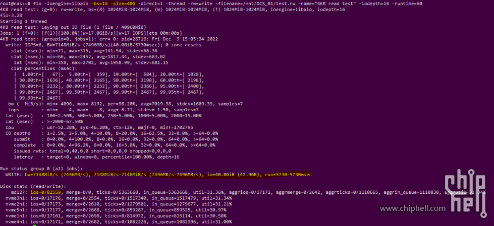

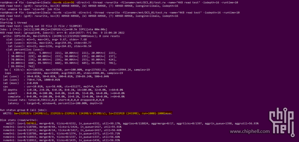

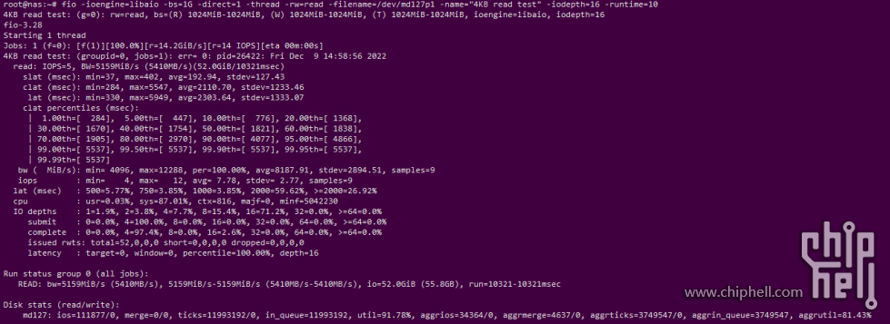

 楼主| 发表于 2022-12-9 23:10 | 显示全部楼层
T.JOHN 发表于 2022-12-9 10:09
dd是单线程 单队列,用fio加队列深度或多线程测试
fio测试结果,感觉还是性能不行。
1g write
1g write
4k write
4k write
1g write
1g write
128k write
128k write
8k read
8k read
1g read
1g read
4k read
4k read

发表于 2023-3-19 13:27 | 显示全部楼层
helllix 发表于 2023-3-19 00:17
跟 lz 一样,4张 SN640。。
我两片p3 4t pcie3*4,一个连cpu一个连南桥。用的是被鄙视的win11自带储存池,觉得还行
zfs比我想象的要弱啊,感觉是为机械硬盘适配的
