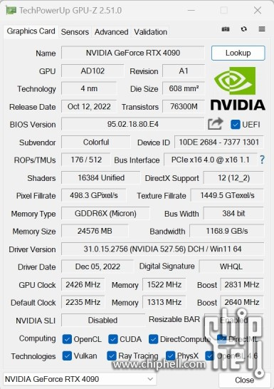

    我丐斧4090显存只能+1200,要不然黑屏。有的人可以+1500都稳定,是温度问题还是体质问题?
