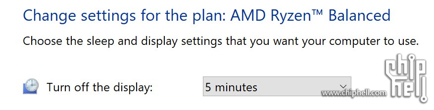

image.jpg 设置的时间到了之后会黑屏,然后过2秒又自动亮了,启用的夜间模式也会失效,但是看那个开关是开着的。有大佬能指点下是哪里的问题么。(主要是因为在显示器下面挂了个喇叭按不到开关了)

发表于 2022-12-9 14:32 | 显示全部楼层
看下usb 设备,有没有插什么可疑的东西。
我之前碰到类似的情况,后面一个一个usb设备排查,
最后发现是插了一个给PS5手柄充电的底座导致的。
你可以拔光设备,只留键盘鼠标,看看是否还一样。

 楼主| 发表于 2022-12-9 15:55 | 显示全部楼层

恩,试的时候已经拔光了,还是这样

emmmm我是不待机,只是关显示器

是不是接了DP?我电脑接DP会有正问题,换成hdmi好了

 楼主| 发表于 2022-12-12 15:56 | 显示全部楼层
是dp,但另一个11下面没问题

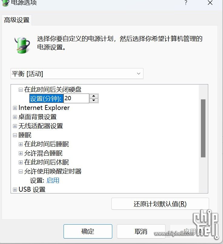

发表于 2022-12-12 21:29 | 显示全部楼层
到电源里面把电源按钮设置成关机,原来好像是睡眠,之前重装了WIN11刚关机过会自动开机了,现在好了,我插着APC UPS电源,在不行就把电源里面允许唤醒关了就行了。。亲测可以解决! 睡眠那项唤醒定时器啥的关了试试,还不行就快速启动关闭,你一个个试下,肯定可以解决! 1.jpeg 1.jpeg
 楼主| 发表于 2022-12-13 11:15 | 显示全部楼层

到电源里面把电源按钮设置成关机,原来好像是睡眠,之前重装了WIN11刚关机过会自动开机了,现在好了,我插 ...
电源键是关机,后面两个都没开

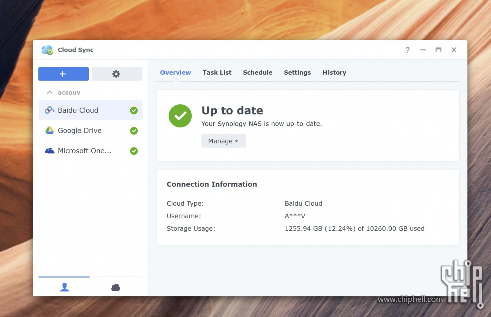

百度网盘可以用NAS同步下载 群晖的是Cloud Sync

 楼主| 发表于 2022-12-14 17:32 | 显示全部楼层
恩,知道,nas用的普通linux,懒癌发作也不想折腾黑裙了,还是谢谢啦。(其实还有一个24x7的win8)
