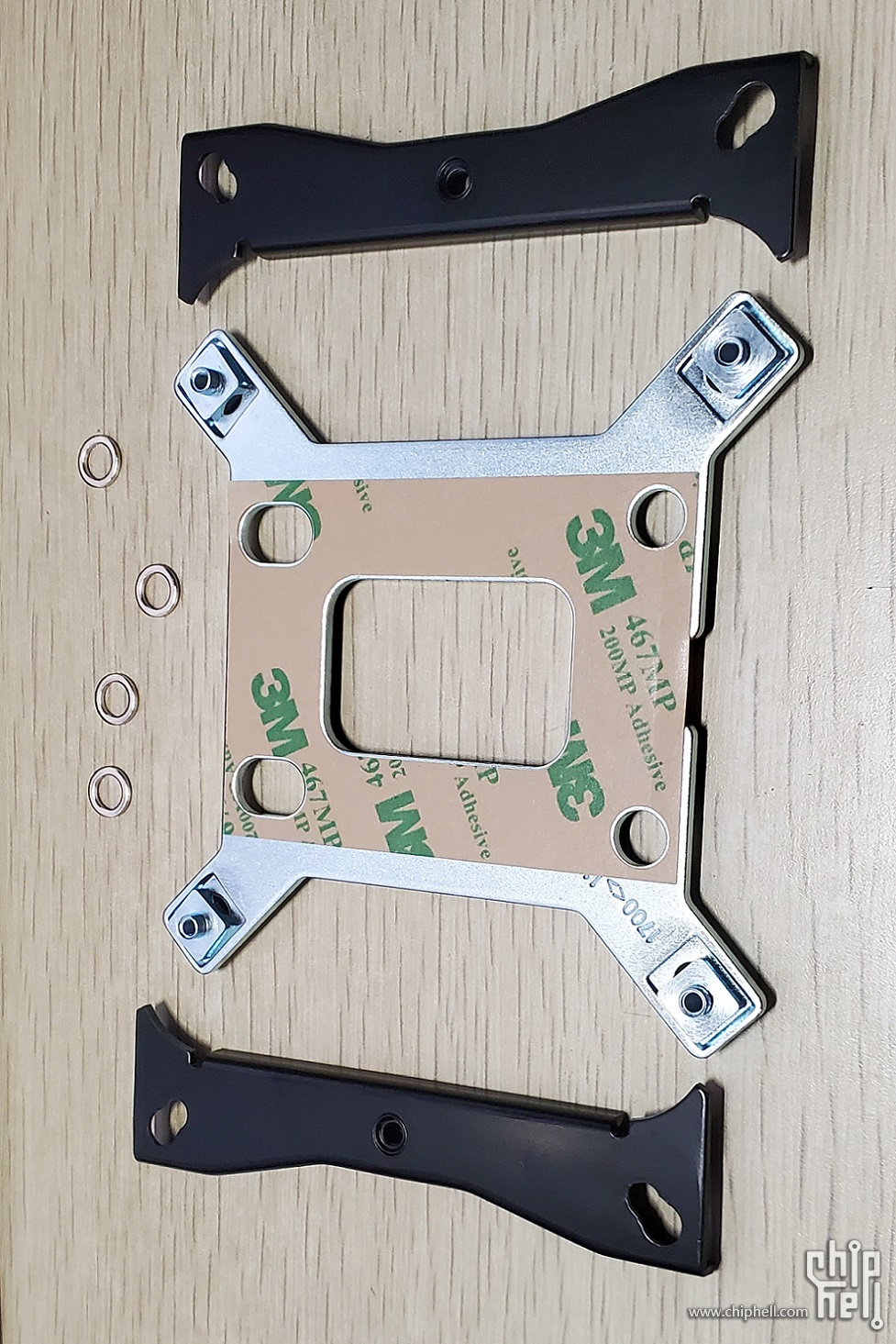

等了两个月终于拿到了美国寄过来的冰霜巨人1700扣具,但是内容物没有那四个柱子,只有四个垫片,难道是要我垫在原来的115铁柱下面么?
但是按照网上数据,1700的CPU高度要比1151低一点点啊
用过的大佬指点一下

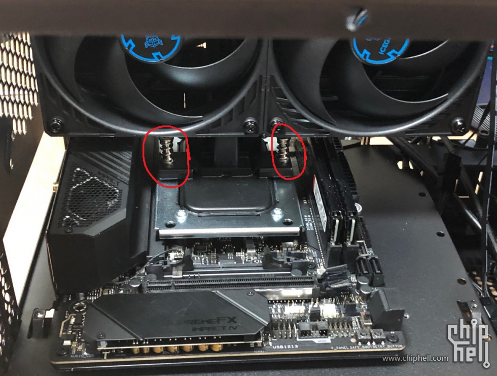

发表于 2022-12-10 20:49 | 显示全部楼层
两个红圈里面标识的就是固定冰霜巨人散热本体用到的弹簧螺丝,所以你这个扣具高度不影响底座和cpu的接触。

 楼主| 发表于 2022-12-10 22:25 | 显示全部楼层
wusuowei88 发表于 2022-12-10 21:01
发邮件跟他要安装指南
或者PM我邮箱或者啥的联系方式我转你
你说的是这个么?
那就是靠弹簧的伸缩空间来匹配高度咯,这样压力就不对了呀
其实我要往里面垫一个均温板所以得用自己的搞得柱子,所以需要确认设定的安装高度 ,实在不行只能自己上机试了

发表于 2022-12-10 22:37 | 显示全部楼层
fcs15963 发表于 2022-12-10 22:25
你说的是这个么?
不按他这个安装,压力不对可能导致接触面无法充分贴合
另外他自己测试时候用了暴力熊的防弯扣具
YTB上有个日本电器店的安装视频看到那边没上垫片还是什么
满载测试时候只有240W上下我记得

 楼主| 发表于 2022-12-10 23:03 | 显示全部楼层
另外他自己测试时候用了暴力熊的防弯扣具
YTB上有 ...
图里的垫片在螺丝下面不会改变柱子的高度
然后按照网上的数据,1700相比1200,Z轴高度从7.31mm变成了6.529mm,也就是说更低了。
这样用原来的柱子,弹簧就会更松,所以我有点想不通。目前的计划是用我自己搞得螺柱+精密垫片按照7.31-6.529的数据调整高度试一试。
