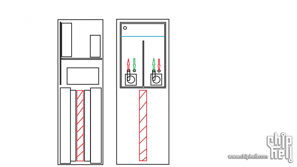

盐湖 发表于 2022-12-14 21:50
谢谢您帮我认真分析!!
型材我目前确实是打算长短共买12根先组起来大致框架,然后借助型材有槽易调整的 ...
如果非要在你这个结构的思路上来规划,我大概会这么做
灵魂画手,应该能看懂吧?
主要改动是抛弃三个水箱,直接定制正面水道板,内嵌两个相同规格的泵平衡两路的流量,进出水口交叉布置
不过我还是觉得,不是两路系统共用一套冷排(类似于双系统机箱共用散热规模)或者cpu和显卡水路分开,完全无必要搞成并联,想方便维护用软管加止水快插即可,并联和串联在这点上没有任何区别,安全性上串联也更高
另外主板和显卡的io框架是有现成的,如果是传统直插模式想省事的话甚至可以直接套用,如果是延长线插显卡,那就需要自己重新画图钣金加工了

 楼主| 发表于 2022-12-15 00:34 | 显示全部楼层
灵魂画手,应该能看懂吧?
水道板这样使用是我从来没有想到过的,但是看上去这似乎刚好对上水道板的强项了!我借您指出的这个方向再思考思考水道板这个巧妙的工具!
现成的io框架帮大忙了!尽管我会继续用延长线竖装显卡,但是这个直接使固定主板连带IO的步骤得以稳定推进!
谢谢您替我出谋划策,有切实的帮到我,非常感谢!!
