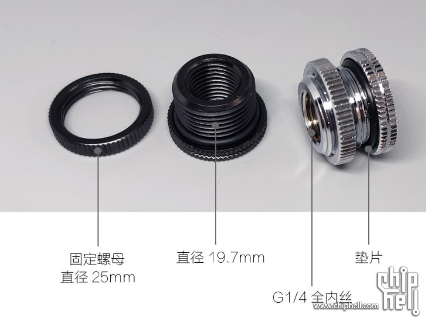

市面上的穿板接头大约都是这种,适配20mm左右的孔位,要占掉2个pci槽,而目前没见到有双槽的穿板,用不了这个可惜了。

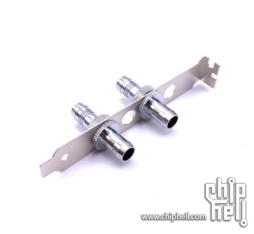

现在能买到的pci穿板,要不就是200多的aq,垃圾佬买不起,要不就是两端宝塔头的,也是能用,但是low了点,没法在机箱内走硬管。

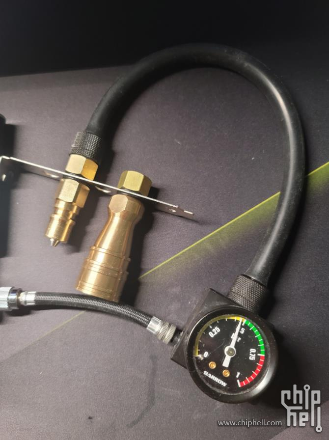

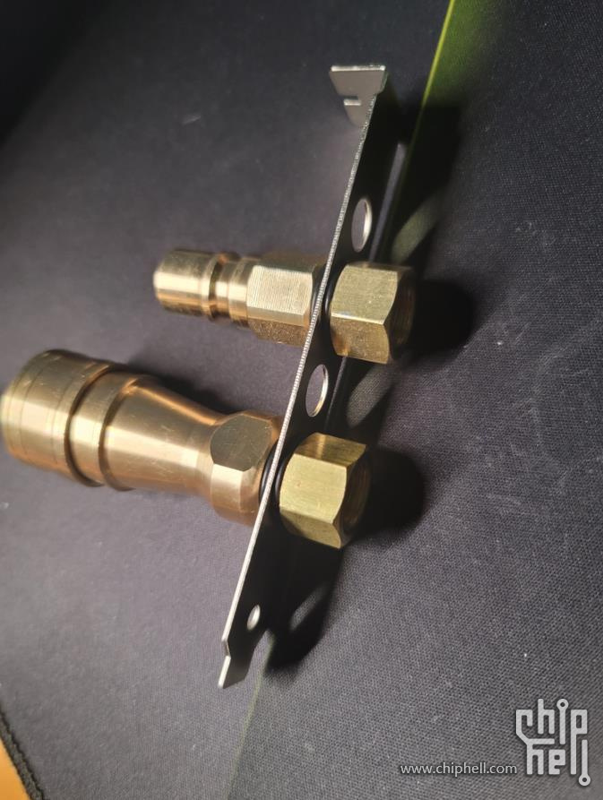

材料就是这些,一个打孔的单槽板,孔刚好可以过二分螺纹,两个二分内外丝直接接头,四个胶圈,一对两头内丝的快插,成本20
装完就是这样,打压没漏,可以用了

发表于 2022-12-22 10:06 | 显示全部楼层
纠正一下哈,图2不是AQ,是watercool,我就是用的这款。

发表于 2023-1-15 20:15 | 显示全部楼层
QQ图片20230115201425.jpg 其实tb有双槽穿板卖的,30块钱
 楼主| 发表于 2023-1-15 20:17 | 显示全部楼层
Narsil 发表于 2023-1-15 20:15
其实tb有双槽穿板卖的,30块钱
没找到,能私信一个链接吗
