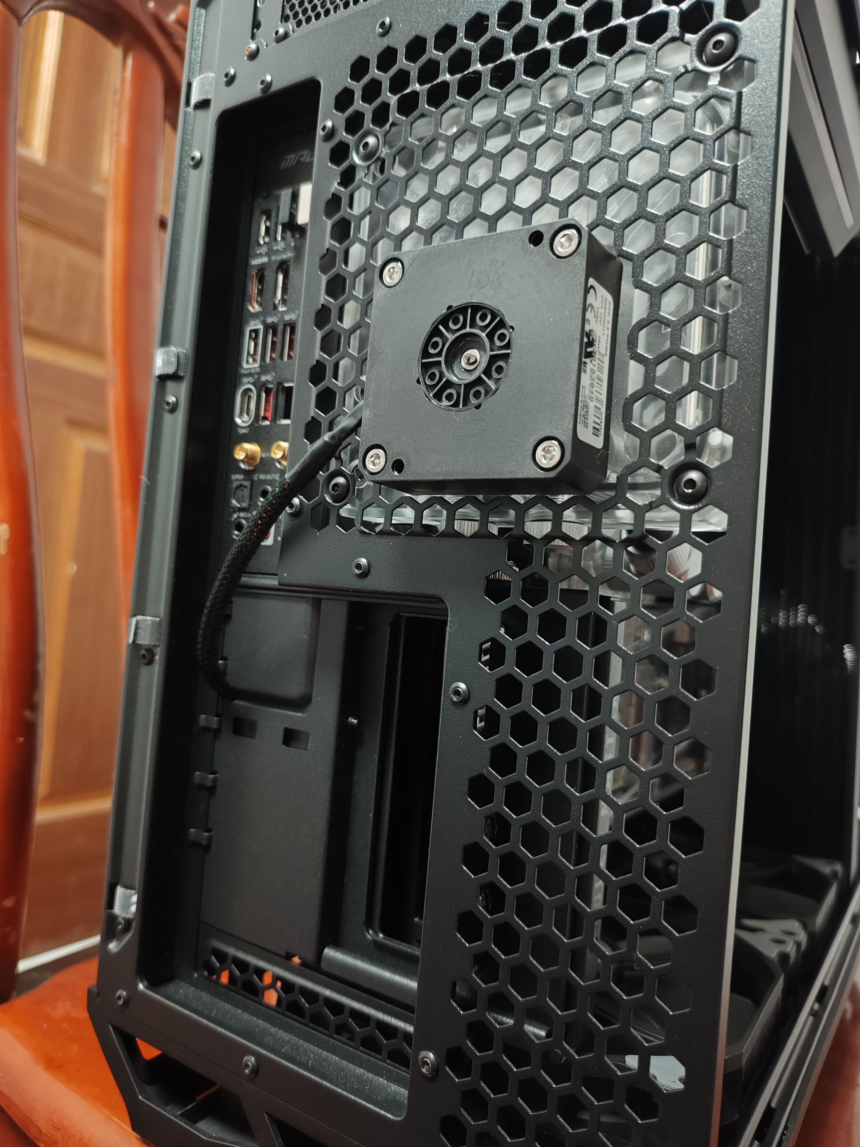

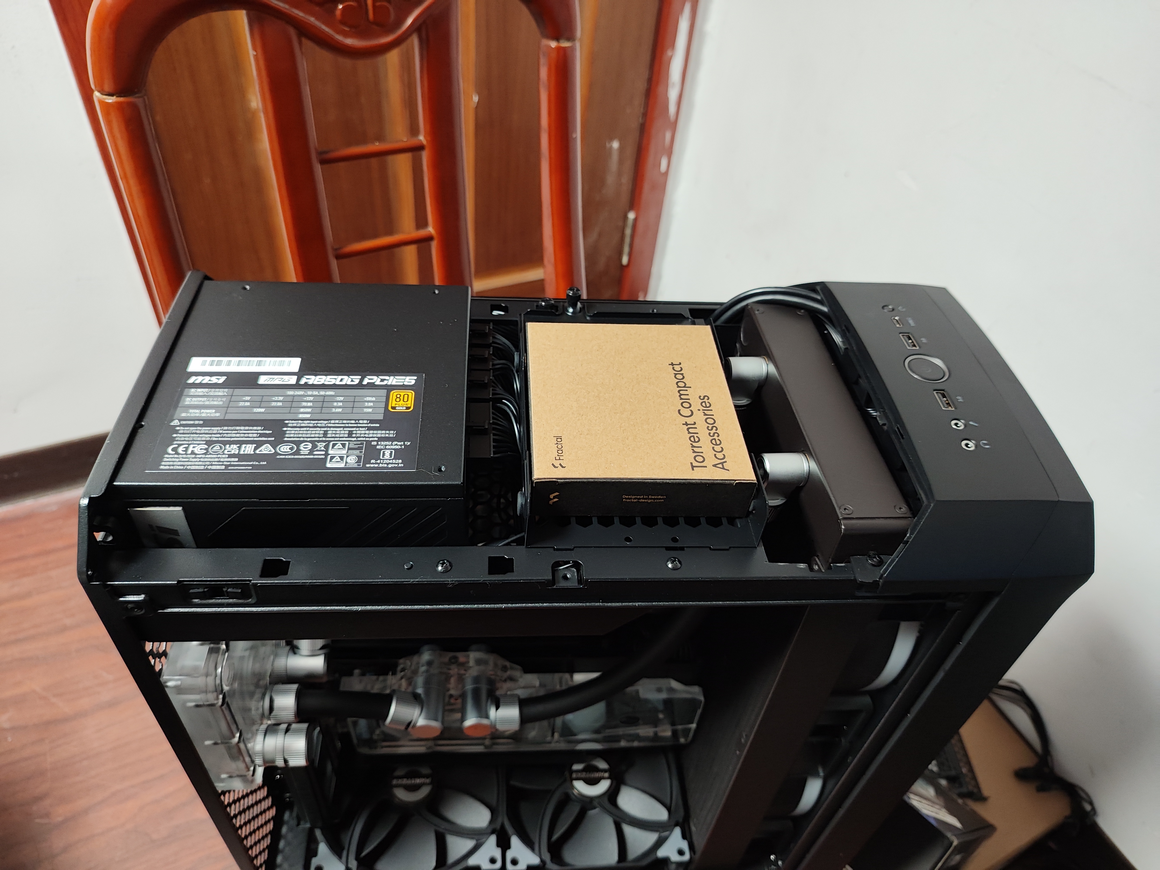

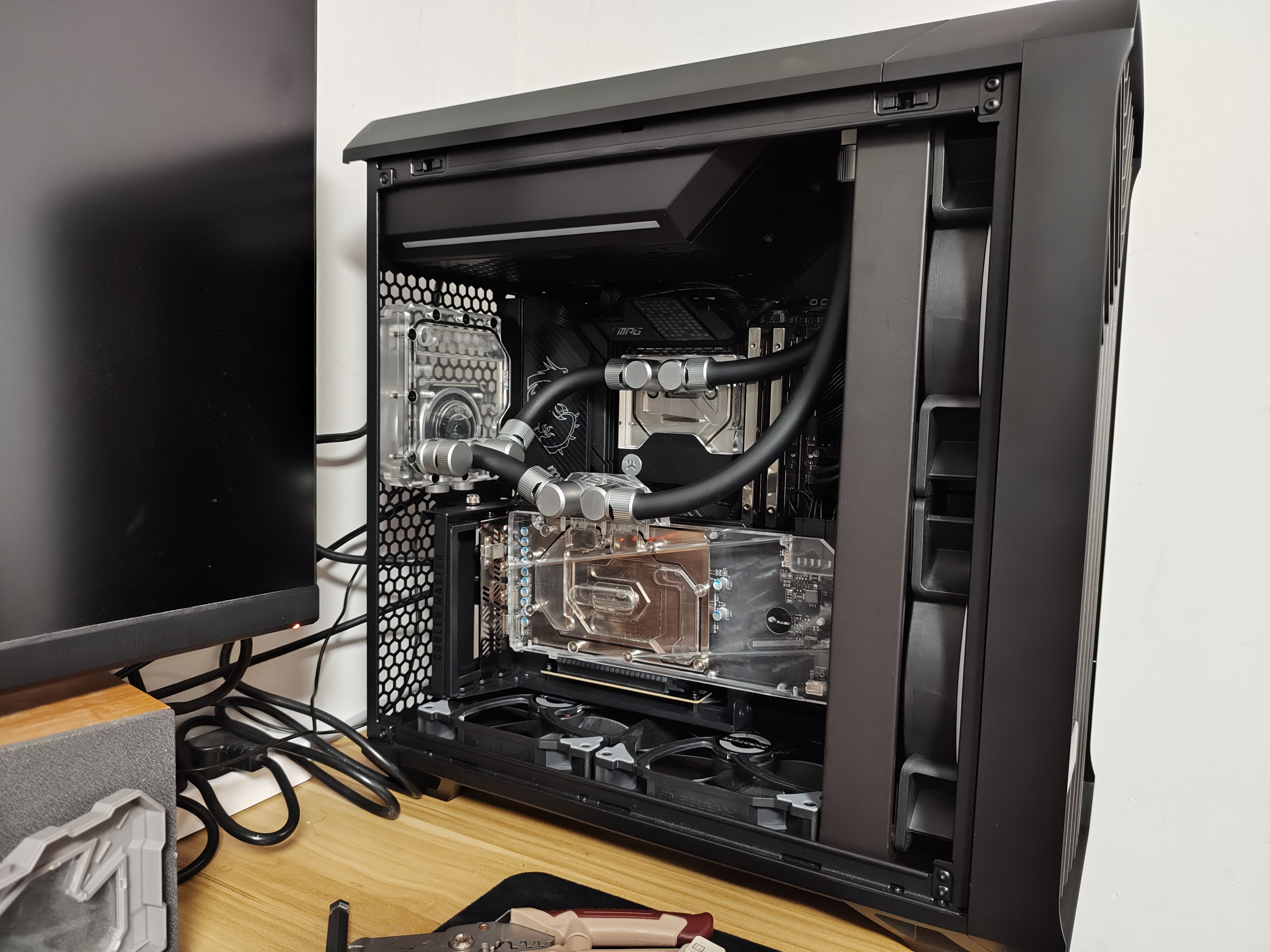

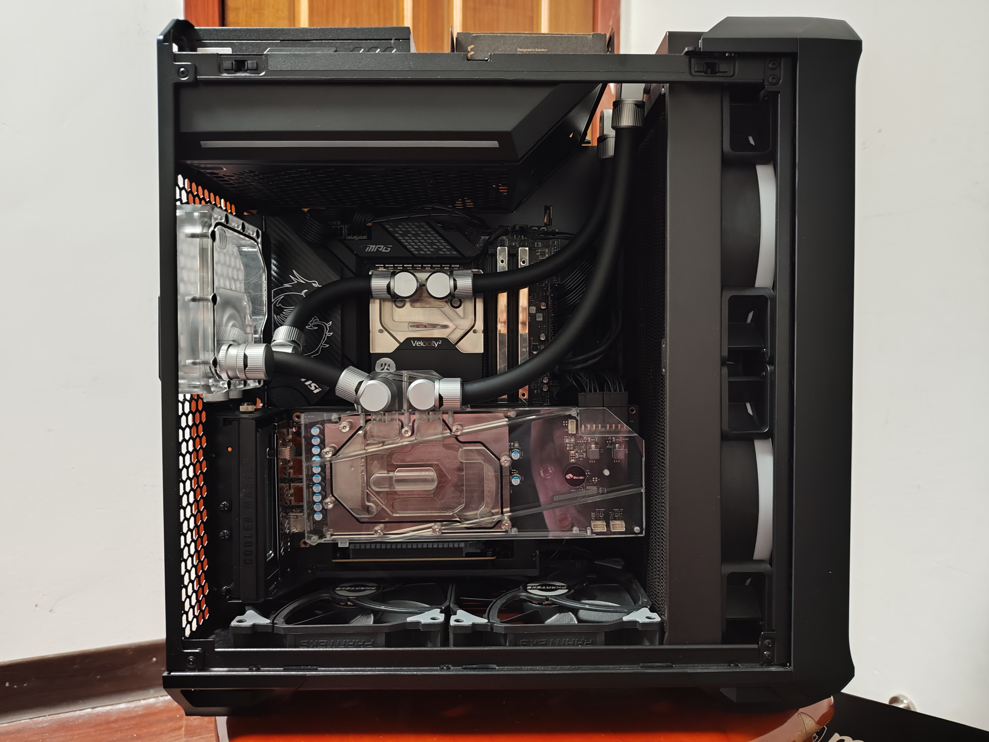

为了这冷排和机箱装了这次机,前段时间还做了欧酷和代工180冷排的散热差异测试。原本的计划是参加今年的机王,因为种种原因也搁浅了(去年也咕咕梅开二度了属于是)。torrent c的背线空间非常小,原装线的情况下走线很折磨,推荐定制软线。另外酷妈这个显卡支架设计的还挺有意思的,可以前后左右调节位置,而且正好留一槽位置给下面的风扇(大部分的显卡竖装支架是7槽会占满槽位)。没有一定动手能力建议还是直接大号torrent,兼容性和安装难易度会友好很多很多。希望后续能捡到便宜的ek 3080/90fe替换掉现在的显卡吧,到时候再换成硬管。

一个比较有意思的点,最后一张图里我把120风扇位掏了个洞把ddc泵露出去了,这里本来是不大好再走线进机箱里接到主板的pump接针,但好巧不巧酷妈这个支架有个matx槽位设计,露出的空位恰好能穿进去。至于这样飞线确实不大美观。。。屁股朝后看不见就当没有了吧
发表于 2022-12-23 09:56 | 显示全部楼层
180x2塞得满满当当的看着真带劲儿
顺便问下水泵外置声音明显不

nekotheo 发表于 2022-12-23 09:56
180x2塞得满满当当的看着真带劲儿
顺便问下水泵外置声音明显不
露在外面的DDC满速噪音肯定是明显的,好点的转子3000转时声音基本听不见,2200转的时候基本没影响了
180x2塞得满满当当的看着真带劲儿
顺便问下水泵外置声音明显不
跟楼下大佬回复你的情况一样,我定速2200转是完全感受不到噪音的,除非耳朵贴着泵。当然这种情况如果想再减弱噪音,就上个金属泵壳吧

一个比较有意思的点,最后一张图里我把120风扇位掏了个洞把ddc泵露出去了,这里本来是不大好再走线进机箱里 ...
为啥不用支柱穿过四角固定螺丝将这个DC泵垫高,安装在内部呢?反正有空间,而且不用将线缆走外面那么难看
 楼主| 发表于 2022-12-23 15:33 | 显示全部楼层
joyeehappy 发表于 2022-12-23 14:09
为啥不用支柱穿过四角固定螺丝将这个DC泵垫高,安装在内部呢?反正有空间,而且不用将线缆走外面那么难看 ...
一个放在内部会挤占走管的空间,现在这样的情况下从cpu-泵箱-显卡这两根管子已经比较短了,如果泵箱整体在内部会更局促一些,而且侧面会看得到镂空,比较丑,另外一个线缆在外面其实还好,因为真的看不见
发表于 2022-12-23 16:20 来自手机 | 显示全部楼层
你这锯了机箱吧,前面感觉塞不了30mm厚的冷排
