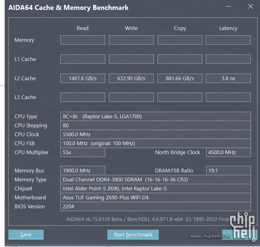

发表于 2022-12-23 16:57 | 显示全部楼层
你在卡死以后去点机箱重启键是不是会断电再开机,是的话就是ring频率跑不动。
验证方法是AIDA64单点L2测试,一般点一次就能复现那个卡死了。

 楼主| 发表于 2022-12-23 17:02 | 显示全部楼层
验证方法是AIDA64单点L2测试 ...
没有,重启键无效,只能电源键硬关机,这个我马上去跑一下,谢谢

 楼主| 发表于 2022-12-23 17:08 | 显示全部楼层
你好,跑了没问题,我还把频率加到3800跑的
