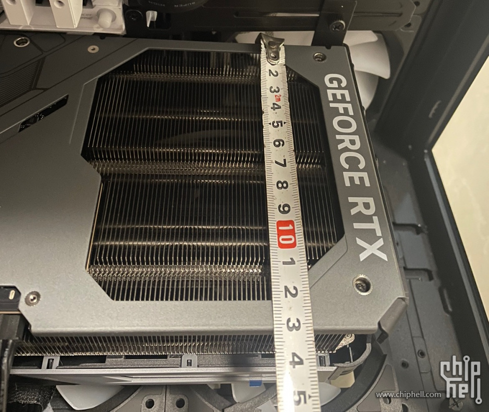

感觉FE是买不到了,魔鹰是唯一能平价买到的90,只是我机箱是PURE BASE 500DX,限长370前面板装了个27mm冷排就剩343mm了,魔鹰写的长度是340,但是看techpowerup的评测是345,这买来装不进去就得换散热重新装机太麻烦了。有没有情况类似的老哥装成功的?

长度数据以官方为准,techpowerup评测长度不准的,他们看长度都没考虑相机的位置问题,见我上一个吐槽贴:

我是联力O11 air mini,官方写的GPU长度是362,装完魔鹰目测还剩下大约18mm空间,这样算下来的话卡的长度确实在345mm左右
但是也有可能是视角的关系,我感觉看显卡和机箱的间隙应该是大于2cm的,但是不知道为什么我拿尺子隔空比划总看上去只有18mm左右间隙,我其实挺怀疑这个隔空测出来的尺寸的

我机箱是分型的MC MINI 显示想显卡限长是315MM 前面安装12025风扇的情况下 所以理论支持340 但是你实际安装发现就是差那么大概10mm左右 最后我是硬顶着装进去的 前后全部塞满。。。

AP201官方标注还是338mm呢,我装雪鹰342mm照样装进去了

量的背板

感谢,一目了然
