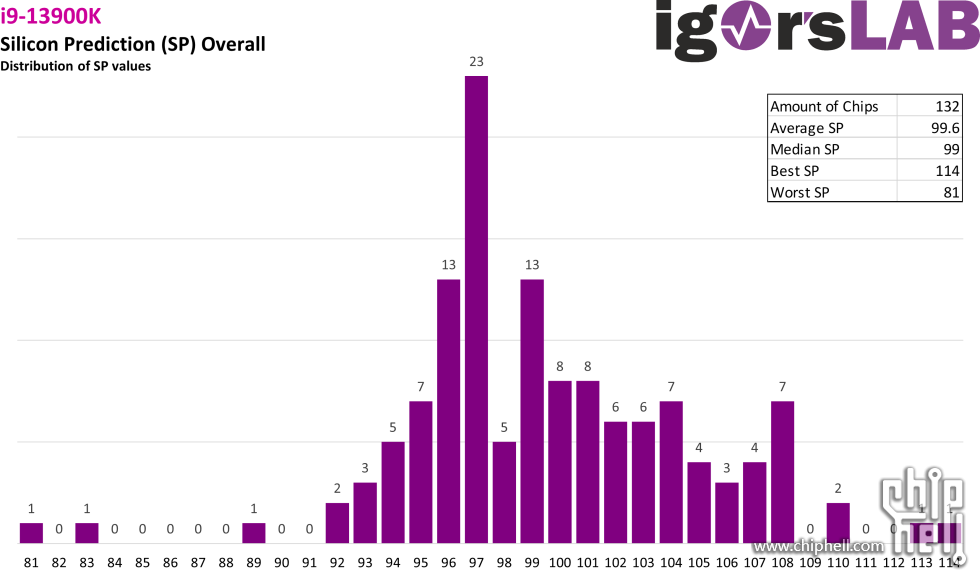

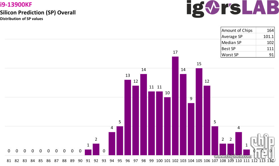

总 SP 值分布情况:
最终的总 SP 值只是 P 和 E 内核的各个 SP 值的在某个函数下的计算结果,因此 P 内核较差但 E 内核较好的 CPU 理论上可以实现相同的总 SP。
值得注意的是,SP 值在 13900K 中更加分散,左侧和右侧的异常值也更多。另一方面,13900KF 记录的所有 SP 值都聚集在图表的中心。但是,两种 CPU 的平均 SP 值几乎相同,分别为 99.6 和 101.1。
总 SP 值超过 110 就能进前 3%。大多数 CPU 的 SP 值都在 100 左右,而低于 90 的都是众所周知的“土豆”(大雷)。

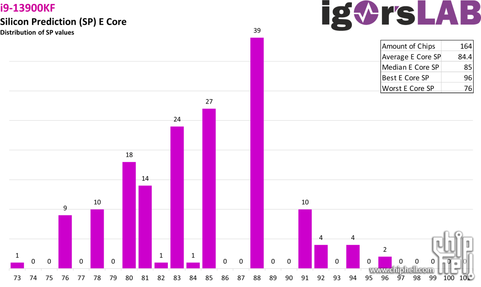

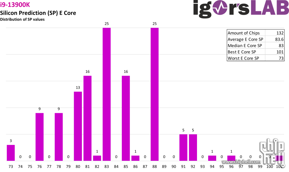

E 核 SP 值分布情况:
对于 E 核,我们再次看到在 13900K 处有一个异常最高值。 顺带一提,这颗 CPU 和具有最高 P 核 SP 值的 CPU 不是同一颗。同样,它只是近 300 个数据点中的一个,但它仍然引人注目。两款 CPU 的平均值相差不到 1,13900K 为 83.6,13900KF 为 84.4。

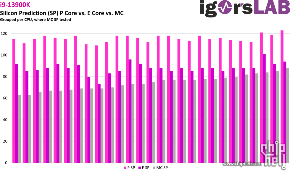

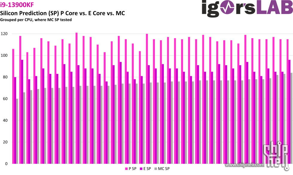

MC SP 值与 P/E SP 值的关系:
在 13900K 上,MC SP 值最高的 CPU 也具有最高的 P SP 值,但在 13900KF 上,最好的 MC SP 值只在其他值的中场。E SP 和 MC SP 之间似乎也没有相关性。

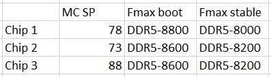

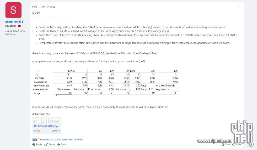

最近,华硕在 BIOS 更新中引入了新的 MC SP 值,该功能可以评估 CPU 集成内存控制器(IMC / MC)的体质。但是,由于多种原因,该 MC SP 值远不如 P 和 E 内核的 SP 值可靠。
根据华硕研发工程师 shamino 的这篇文章,MC SP 只测试了 SA 及其电压,CPU VDDQ(VDDQ TX)和 VDD2(MC电压)也和内存超频相关,但并未进行测试。此外,出厂时英特尔只给了一个通用于所有频率的固定电压,没有类似 V / F 曲线的数据,因此华硕不能基于英特尔之前做过的工作,而必须在运行时自己测试电压和频率的比例,这反过来又带来了其他困难。
一方面,此测试取决于 CPU 的温度,因此我们需要在同一个 CPU 上跑最多 5 次 MC SP 测试来测量该值的波动。另一方面,确定 MC SP 值的测试每次大约需要 1 分钟,这会在数据采集阶段耗费大量额外时间。因此,我们只确定了那些已经具有最高 P 或 E 内核 SP 值的 CPU 的 MC SP 数据,无法从中得出关于 MC SP 分布的一般结论,但至少我们可以看到高 MC SP 值是否与核心的高 SP 值相关。
顺带一提,MC SP 不是整个 SP 的一部分,也不依赖于所使用的 RAM 套件。(PS:根据截图中信息,不用插内存条也可以测试这一项)
总结:
1. 无法从一个 SP 值与其他 SP 值的对比中得出任何结论,且有关 RAM-OC(内存超频)潜力的问题不能靠 MC SP 值预测。(这里只讨论了 DDR5,DDR4 在相同 CPU 下的行为可能不同)
2. 高 MC SP 值通常(但并非总是)能表明 CPU 可以支持的最大 RAM 时钟速率。但是,可开机的最高 RAM 频率与稳定的最高 RAM 频率不是线性关系。
作者在华硕 Maximus Z790 Apex 主板上测试了 3 个 CPU,并用 Y-Cruncher,Karhu 和 TM5“Extreme1@Anta777”测试了真正的稳定性。
因此,更高的 MC SP 值远不能保证更高的内存稳定性,甚至不能保证过自检的频率,最多算先决条件之一。
3. 所谓的“坏”MC SP 值并不一定意味着一天的结束,MC SP 73 的 CPU 也能在华硕 Maximus Z790 Hero 上稳定跑到 DDR5-7800。

shamino那个截图里有13900KS啊,看起来这代KS和K的sp是可比的?
