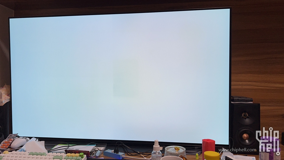

满屏的横线  这才用了一个多月啊
清理一下像素就好了 知道这个功能 原来还要手动清理?

emm 你是不是没有把屏幕膜给撕掉
我刚买来 也有这样的线 结果是自己没有把保护膜撕掉

不是烧屏,屏坏了

启动一次像素整理再说
 楼主| 发表于 2022-12-29 12:52 | 显示全部楼层
yecat 发表于 2022-12-29 11:20
启动一次像素整理再说
原来如此 好了

这个“像素整理”现在没看到有权威文章好好解释一下的,有个说法是内部让所有像素都“烧”到出问题的那里的程度,听起来有点不太好的意思,当然,这种解释真假未知。
不知道谁懂,能给权威完整的解释一下“像素整理”什么原理

一般不用刻意启动,也不要常用,可以隔几个月设置关机时启动一次,我这3400小时的48CX用的好好的

不是开启,是偶尔用一次,在电视机的设置里,影像-OLED保护里面有个像素整理器

有横线或竖线一般是柔性电路板问题,只能送修

CXC1C2还是OLED的电视,48GQ900已经是真正的显示器了,官方说法是拥有ABL防烧屏机制,至于有没有像素整理类似的如果菜单里找不到那就是没有了

我的CPACA也烧了,像素刷新也没办法解决,奇葩的是LG原厂工程师说这是正常显示效果 微信图片_20221230110319.jpg 微信图片_20221230110314.jpg
