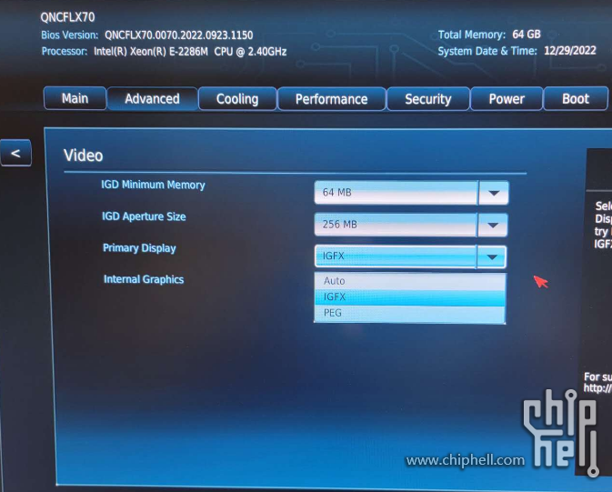

我用的是nuc9 pro版,貌似没遇到楼主的情况,目前是装了pcie显卡的,启动的时候看不到自检的界面,必须插到板载的hdmi才可以。
另外bios里video的选项可以试一下,把那个primary display从auto改成igfx
另外如果hdmi用的是转接线可能也要注意,有的显示器转接之后信号接收慢,可能自检界面过去之后才点亮。

那你的情况可能和我相反,我是板载hdmi看不到。目前我还没办法选这个igfx,因为还没插独显,默认应该就是igfx,不过我晚点选上试试。HDMI线我倒是注意了,没用转DP,都是双头HDMI互通的那种一般的线。不过这个东西原生的HDMI好像其实也是dp转接的,所以我现在是用雷电接dp,而且准备再买一根试试。
