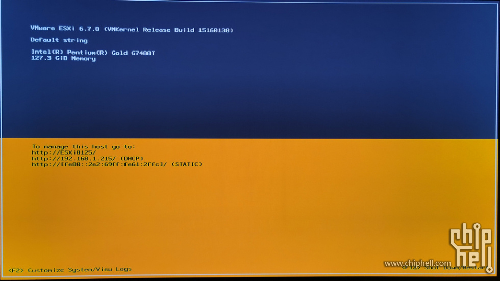

发表于 2023-1-23 16:10 | 显示全部楼层
dubai 发表于 2023-1-6 09:18
是啊。
按照楼上那个参数加了。
还是粉屏。试验了几个版本。放弃了。
修改了,G7400还是粉屏
请问怎么办?

发表于 2023-1-23 22:08 | 显示全部楼层
dubai 发表于 2023-1-23 20:38
放弃。
等高手,抄作业。
好像说安装时shift + o 键(在那个倒计时5秒的启动界面)调出shell
然后启动代码的后面添加
cpuUniformityHardCheckPanic=FALSE
安装完成后后,启动还是会遇到紫屏,也是shift+o启动后修改vSphere安装目录中的boot.cfg 加上跳过CPU检测
发表于 2023-1-30 10:21 | 显示全部楼层
十二代奔腾,按下面这样还是紫屏,失败了…请问还有什么解决方案
然后启动代码的后面添加

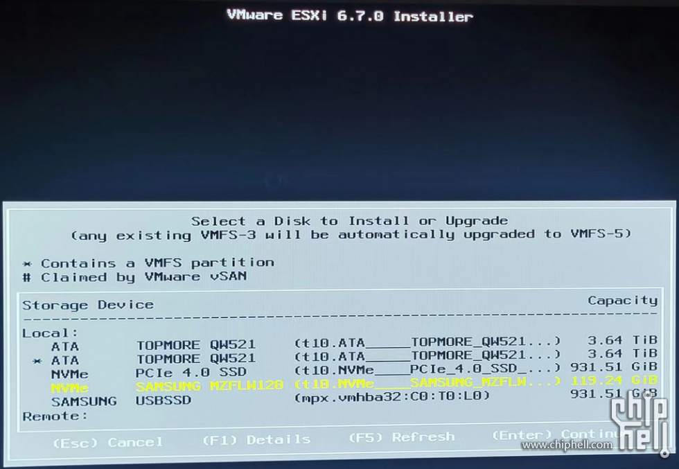

发表于 2023-2-1 10:50 | 显示全部楼层
放弃。
等高手,抄作业。

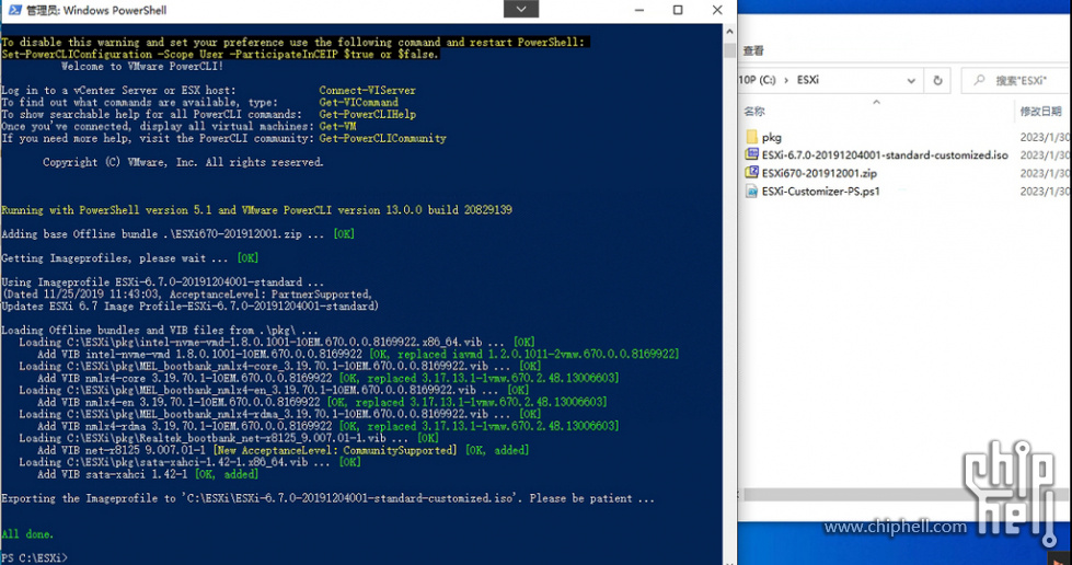

我自己封装了一个6.7,更新了VMD、nvme、mlx4、8125、sata的驱动
7400t+660matx启动依然紫屏
但当我关闭VMD、Secure boot、TPM2.0之后,启动安装成功了
基于20191204初版6.7制作的
