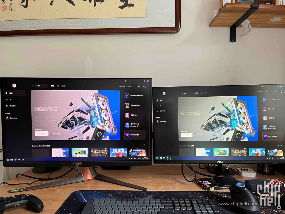

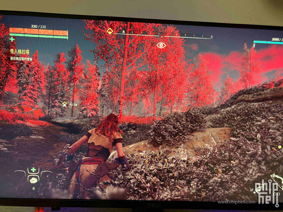

我玩战地5(红魔玩家),一直使用的是TN屏的s2417dg,很喜欢戴尔的商务风。后来好不容易戴尔出了一个ips电竞屏,也就是2721大姑父,最开始JD没上架,从官网买了一个。到手使用了几天,感觉不对劲,看桌面蓝色壁纸,都觉得是透着红色,眼睛也是很快就花了。下面的地平线和大表哥照片是当时照的,也发过贴吧。我还让同事看了一眼,同事说你这颜色有问题吧。然后就给退了。从这以后,nano ips就不敢买了,也有点忌惮广色域,而且开始注意,显示器必须有sRGB模式。吃一堑长一智啊。
今年大概六七月份吧,看网上测评说,PG279QM,不是nano,是fast,“颜色不那么过饱和”“有sRGB模式”“全局DC调光”,而且还有硬G。于是又手痒了,从JD买了一个。有一说一,做工还真不错,调整角度非常顺滑,比dell要好多了。但是还是没解决刺眼问题。因为我很在意这个,所以到手以后基本就是调节各种模式,怎么调都没用,任何模式(包括sRGB模式、低蓝光模式、系统内夜间模式)都没太大改善。而且它的sRGB模式也是不可调节亮度、对比度的。还有TUV低蓝光认证,要开到4级的滤蓝光模式才可以,这时候亮度不可调,而且偏色已经太严重了,是无法使用的……建议TUV出个低红光认证。我就怀疑是不是我眼睛有问题,就问了一下家人。家人只看了一眼说,看这个显示器的感觉是“屏幕上的内容是虚的”,不知道大家能不能理解这个感觉。下面是279QM和2417dg的几张对比,实际观感没有照片里显得那么红,但是仍然非常明显,也发过京东评价。最后无奈也给退货了。
279退了以后就买了一个42C2,感觉还行,在win11内就直接打开HDR,不泛红也不怎么累眼睛。现在我还是42C2+2417dg的奇葩组合用着。所以我就认为,大概由于广色域带来的偏红问题,给眼部带来的不适。因为那些办公室用的便宜的显示器,必然是低色域,上班用一天,眼睛也累,但是和前面两个电竞屏,看上几分钟就不舒服,是很不一样的。

楼主你还记得你的279是在什么位置开的sRGB吗?
一个是
游戏-----game visual----sRGB
还有一个位置是
图像----显示 SDR 输入 ----sRGB
下面那个视频2:50秒有展示:
https://www.bilibili.com/video/BV1Gb4y1v7n7/

 楼主| 发表于 2023-1-1 09:55 | 显示全部楼层
一个是
这个王宝强的测评我当时也看过,也看了小雪人的。
sRGB模式在哪里实在是不记得了,好像是“图像----显示 SDR 输入 ----sRGB”。当时一直在调节各种模式,希望能留下这款显示器,因为有硬G嘛。所以,之于我容易疲劳的眼睛,这款显示器偏红的这个现象,我肯定是调遍了菜单中的所有模式,都没有解决

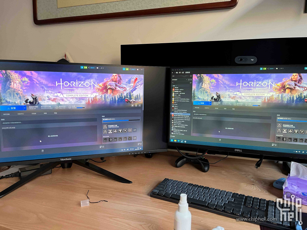

优派的VA带鱼屏到了,100%RGB,还有个高刷,经过半天的调试,使用,比起之前坑爹的电竞屏来说,眼睛是没有那么累(仍不如老TN)。
下面是和S2417dg的对比,起码该是白色的地方,如文件夹的背景,就是白色。不像一众黑心广色域屏一样,一团姨妈红……不过TN屏是有些发绿了。我记得刚刚上班的时候,同事们还在网上找如何把windows系统背景的白色调成浅绿色以缓解疲劳,可见发绿的TN尽管偏色严重,但是确实看着不累。折腾了数量有限的几个显示器来看,电竞屏的高刷、广色域、快速响应等等元素中,广色域是有明显副作用的。就不提用色域容积混淆视听的一些设备了,即便覆盖能达到标称的130%甚至150%,但是买电竞屏的玩家大多用不到这个东西,且在windows下会偏色,而做设计的也不会选择这种色准会成问题的偏科设备。大概这个噱头,厂家实现起来,成本很低吧。什么时候windows的色彩管理有了长进,这些参数,才能派上用场。在这之前,广色域和瀑布屏、3d touch、无线充电、自动启停、大众汽车、联想电脑、工商银行一样,无论你喜不喜欢,它都在那里。

发表于 2023-1-26 20:05 来自手机 | 显示全部楼层
广色域不做色彩管理的话,看到的所有色彩都是过饱和的,如果这个显示器有srgb模式的话,用这个模式就行了
发表于 2023-1-26 20:12 | 显示全部楼层
就是广色域过饱和刺眼,我也是DGF,这显示器没srbg模式。只能用novideo_srgb缩色域用,https://github.com/ledoge/novideo_srgb。然后chrome里,chrome://flags,搜索 Force color profile设置srgb模式。就是你鼠标颜色会变得奇怪。
