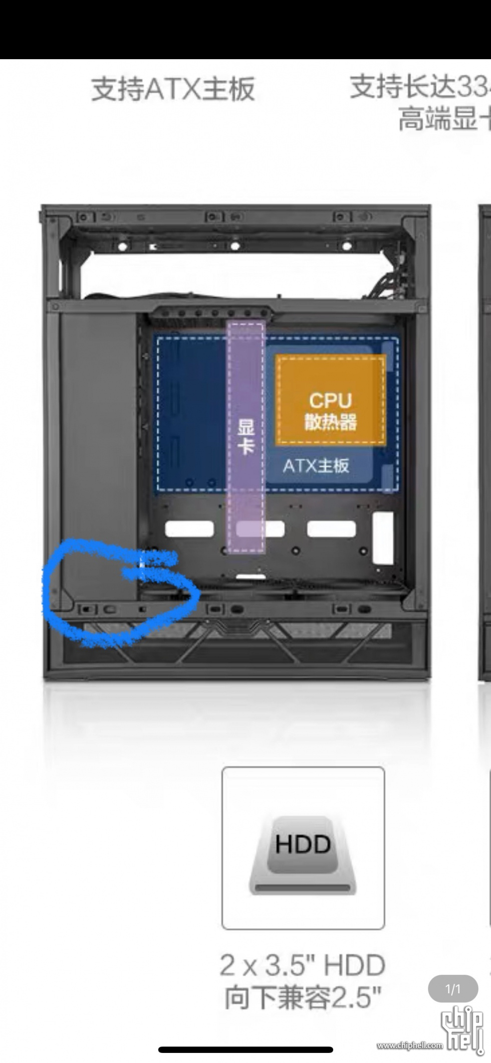

有用过这款箱子的同学们,请问:官方说底部能装下2个18厘米风扇,但是标明只能装360的冷排,我特别想底部安装180×2的冷排,请问小改动一下能放下180×2冷排吗?我见不到这款实物,请大家给指点一下,新年快乐!

我有,不好整,它电源仓那边有个位置会挡住,要上的话可能要上角磨机

2AF614A3-D92D-46B7-ABCD-9F01B838F166.jpeg 您看是不是得把这切开就能放下了?

发表于 2023-1-3 23:13 | 显示全部楼层
不支持180*2,不用想了。装两个180风扇都是将将好,冷排比两枚风扇要更长。

不支持180*2,不用想了。装两个180风扇都是将将好,冷排比两枚风扇要更长。 ...
要是把我标注的地方切开行不行?你懂我的意思吗?抱拳
破坏机箱,那就只能自己买了冷排来尝试了。理论上,我感觉不可行
对,这里要切开,但是放180x2冷拍可能出水口长度不够

这个角度看切一下应该能放下~

手头就有这个箱子,刚量了一下,除去风扇大概还剩4cm的高度,但是两边空间几乎没有余量,都是严丝合缝的

用过这箱子 180X2冷排完全没希望
顶部可以上部分紧凑的420,在我印象里底部420也是没希望的

把硬盘仓挡板切除也放不下180×2冷排吗?

我记得不能 楼上已经有解释,要考虑进出水孔的额外尺寸
