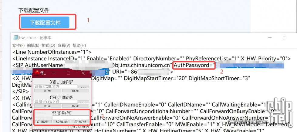

发表于 2023-1-4 23:44 | 显示全部楼层
关键是固话鉴权密码,我们这里的师傅还查不到,我是把老光猫的cfg导出,再解密找到固话鉴权搞定。

发表于 2023-1-5 10:21 | 显示全部楼层
一种是得买个当地电信库里有型号的老光猫,自动下发以后破解得到鉴权码(反正上海这边靠电话是打不到的,没人知道这码)
另一种就是干脆把固话做个呼叫转移,转到手机上就是了,然后就不需要接固话了。

其实7607的voip设置比华为的简单,填好服务器和备用服务器,数图复制过来,用户名和鉴权密码就可以了。
如果没有鉴权密码,还一个办法就是报维修说光猫坏了,让联通装机人员换个华为光猫,开telnet拿到鉴权密码。

北京联通的固话配置全北京都一样,只有东区西区之分。查询到密码就可以了。
北京联通的运维助手APP是可以直接查询到的。但是很多外线师傅不会用那个功能。也可能根本不知道。

原光猫如果是华为的话可以刷出来华为界面,然后就能拿到密码了
