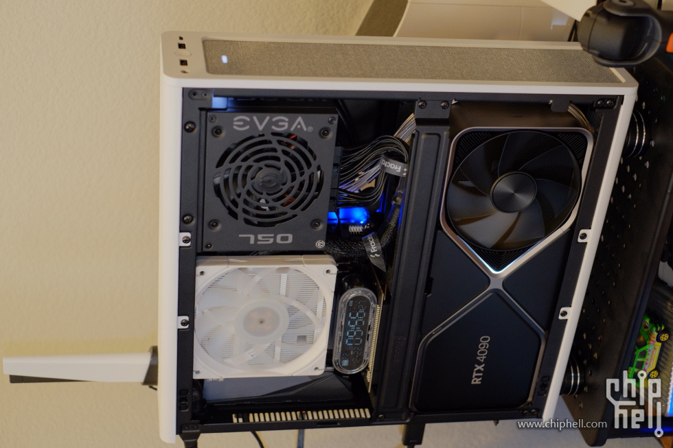

发表于 2023-1-6 19:26 | 显示全部楼层
发表于 2023-1-6 19:33 | 显示全部楼层
privater 发表于 2023-1-6 17:40
CHH 最迷惑的事情,几万的显卡随便买,大几千的电源随便买,几十块钱的功耗仪能省则省。
再不济我免费嫖, ...
好心水这个箱子
