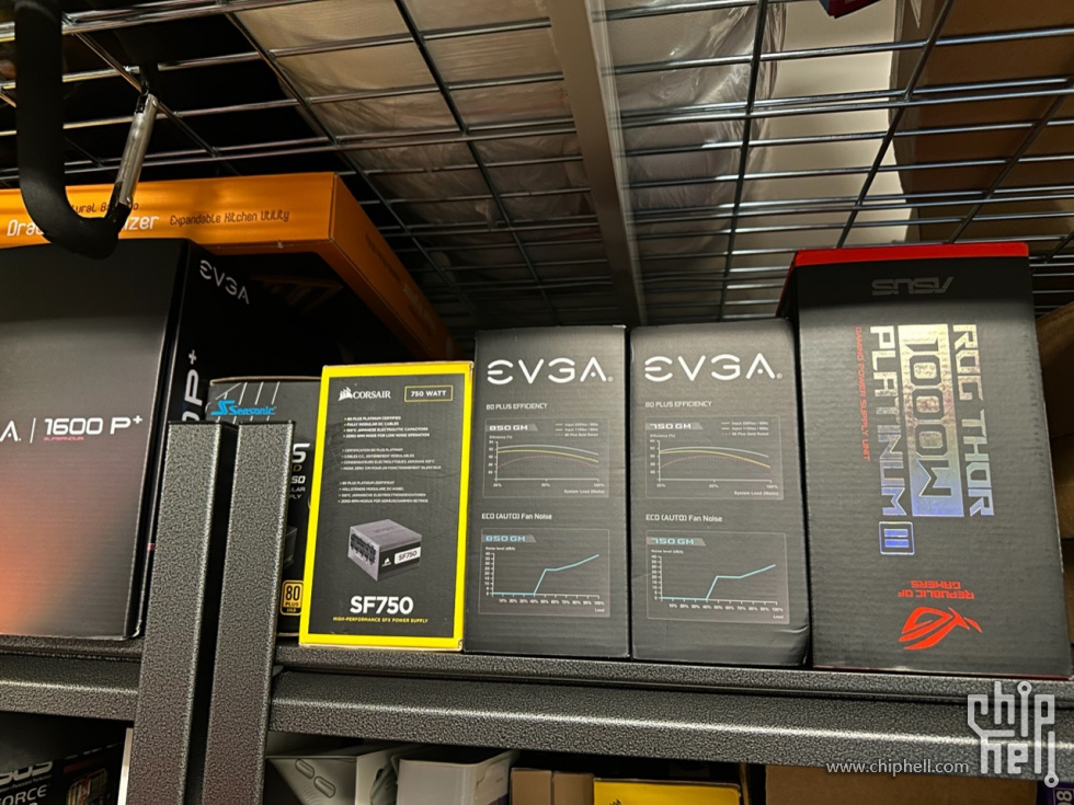

我张嘴就来? 你自己放个双烤噪音实测不就完事了? 峰值功耗测试自己去看看油管 也不是什么新闻? 到底谁张嘴就来 动不动拿个搞笑的功耗计说事 电源本身就是50%负载转换效率最高 大电源本身就更更安静更冷静更省心 非要拿650w电源带4090+13900是你的事 但请不要把这个当真理推广给别人 OK?
放几张图是说明你自己也买大电源嘛?
