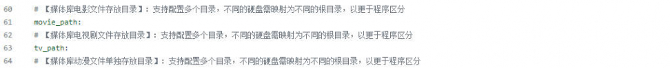

查阅了nastools的配置文档说明,其中硬链接要求在同一个磁盘分区或者存储空间。在配置目录处说明不同的硬盘需映射为不同的根目录。

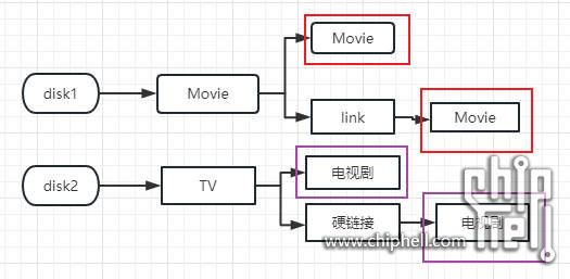

分两种情况:
第一种:电影和电视剧分在两个硬盘。
入下图进行设置,然后Movie和TV文件夹在unraid设置里进行排除设置。以你拥有两块磁盘为例,你需要设置Movie文件夹包含disk1,排除disk2,相应的TV设置包含disk2,排除disk1。这样设置好后,电影就只会在disk1,电视剧就只会在disk2。
图中两个红框和两个紫框名字必须一样!!!
具体名字随意,只要你自己分的清,那就是无所谓的。

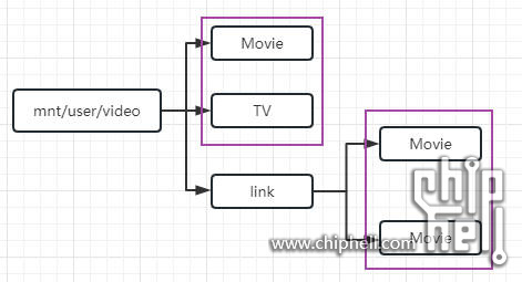

第二种情况:电影和电视剧放在所有盘,同样的,紫色框里必须对应名称一致。在unraid设置里,video文件夹设置包含硬盘disk1,disk2.排除硬盘没有。我目前采用这种方式,没有产生什么不良影响。

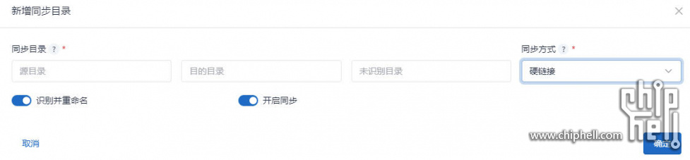

在nastools设置里,源目录选择与link文件夹同级的Movie或者TV,目的目录选择link的下级对应同名文件夹。你可以使用中文为硬链接,也可以用英文,无所谓。同步方式选择硬链接。设置完成后,如果你不对nastools的二级目录做修改,它会自动在link/Movie下创建外语电影和华语电影文件夹,TV下自动创建日韩剧,欧美剧,华语剧。这个二级是可根据自己需求修改的。你的emby/plex/jellyfin在设置目录是,选择link下的相应目录。如果有动漫,也只需要一个文件夹,在link下的动漫文件夹里,nastools会自动创建文件夹将动漫的电影类和剧集类分开的。
总结:
1、必须有一个总文件夹,该文件夹下有电影文件夹+硬链接文件夹(这里简称为电影1+link),这两个文件夹属于同级,在link文件夹下再有与上级电影文件夹同名的文件夹(这里简称为电影2)。tr或者qb下载的文件全部放电影1里,通过nastools硬链接到电影2里,emby读取电影2的数据。如此设置,不影响保种。你对电影2里的文件做任何改动都不影响电影1里的源文件。
